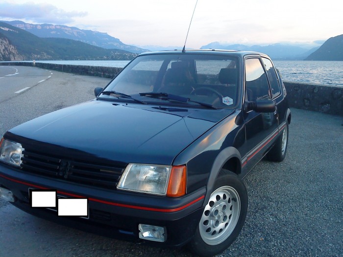

Posté le 17-07-2014, à 08:16
Merci.... La rouge n est pas à moi ;)
le lien sur le forum 205GTi ;)
www.club205gti.fr/forum09/viewtopic.php?f=...
Une petite photo...

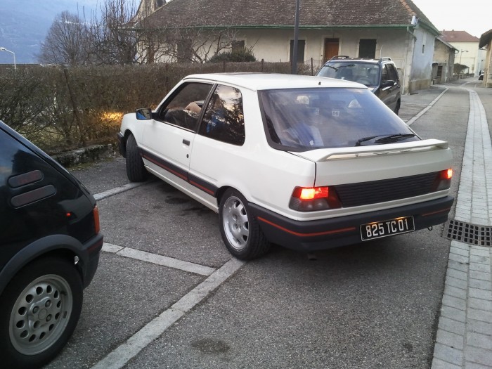

et la restauration de la 309 GTI phase 2 du fiston....
309 GTI
dsl j ai un peu cafouillé avec la taille des images sur le post  😳
Voilà pour le moment c est tout....

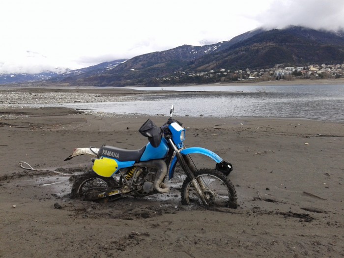

j espère finir l IT avant la fin de l année, mais ce ne sera pas du "refait à neuf" je m en sers régulièrement donc je l entretien plus que comme il faut....  Si un jour la cote grimpe fortement, je m y attellerais peut être ;)
ktmadventure.asiafreeforum.com/t8082-resta...
Moto(s) : 990 adventure 2009
Posté le 17-07-2014, à 09:51
belle voiture!! en revanche, la 309, j'ai jamais aimé cette caisse, look "papy", banal...question de goûts.
Bien plantée l'IT, c'est pris au bord de quel lac? Annecy ou Aix? je dirais Aix... 🤔
12361236 messages 491491 images
Posté le 17-07-2014, à 13:34
Serre ponçon  ;)
Posté le 17-07-2014, à 13:36
ratééééééééé::: 😄

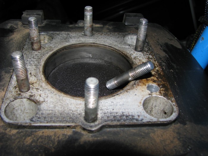

chiotte de chiotte eud' bordi d'pitin!!! 🤬  🤬  première balade avec le JCM tout neuf et déjà en panne...goujon de culasse avant droit arraché du cylindre, filet rapporté à mettre!!!
faich', faut sortir le cylindre.  :/  :/  :/  bon, tant que j'y suis, je vais faire le piston qui me semble avoir un peu trop de jeu, mais bon, je vais mesurer ça...
Posté le 24-07-2014, à 23:39
bon, over dégouté...au lit, j'ai descendu le moulin du JCM...bielle avec plus d'1mm de jeu, piston qui a dû bouffer des petits morceaux d'aigulles, mais cylindre OK, un goujon de culasse arraché du cylindre...bref, la merde!!
tout est à refaire  🤬  🤬  🤬
Posté le 25-07-2014, à 07:54
Tu descends le moteur dans ton lit???!!!  😉
C'est chiant,  :/  mais dis toi que cela aurait pu être pire!  🙄
Le cylindre n'a rien, le goujon, c'est pas grand chose, la bielle et le piston fallait les faire.
Et puis, on le sait tous, les vieux moulins, laissés à l'abandon, même au sec, finissent par s'oxyder.
Suffit que les aiguilles aient des piqures de rouille, pour qu'à la remise en route ça casse.
Posté le 25-07-2014, à 07:59
oui, je sais, c'est même la base de la restau, mais comme elle tournait Nickel et que l'ancien proprio est un de mes meilleurs amis, j'avais glané quelques infos...il ne roulait pas souvent avec mais la démarrait fréquemment. Par contre, le proprio avant lui a bossé comme un chaoui...je raconterai plus tard, je fila au taf chuis à la bourre...

suite...retour maison pour le repas, j'ai examiné mon cylindre en détail, nikasyl mort....fait chier... :cry:  :cry:
j'arrête la moto, je vais faire de la sculpture sur chamalow...c'est bien aussi comme passion....

bilan à la louche:
- piston 170 euros sous réserve que Joël Corroy retrouve des segments
- bielle posée 180 euros
- traitement nikasil, j'attends une réponse mais aux alentours de 240 euros
- pochette de joints complète 40 euros
- le roulement de vilo 4305 ATN9 à près de 50 euros et le 6305 coté gauche à 20 balles
- diverses conneries don filets rapportés, goujons cage à aiguille de pied de bielle etc etc...50 euros
total provisoire = +/-750 euros....
je suis écoeuré...on verra plus tard ou au fur et à mesure des rentrées de pognon... 😜  😜  😜
Posté le 25-07-2014, à 15:00
Revaltec m'a rappelé...... :cry:  :cry:  :cry:  :cry:  :cry:  :cry:  :cry:  :cry:  :cry:  :cry:  :cry:  :cry:  :cry:  :cry:  :cry:  :cry:  :cry:  :cry:  :cry:  :cry:  :cry:  :cry:  :cry:  :cry:
322.60 euros le traitement pour un cylindre en 72.5mm d'alésage!!!
on va attendre un peu hein......... smiley09
67 ans863863 messages 583583 images
Posté le 25-07-2014, à 15:57
Et un chrome cela pourrait-il être moins cher
www.chretients.fr/
Moto(s) : AIM - 125 GS 1984 -
Posté le 25-07-2014, à 16:16
je ne sais pas, mais il me semble que les segments des pistons JCM sont aussi chromés or Chrome segments + chrome dûr =  incompatibilité totale...
j'ai peut être deux pistes en vue, j'attends des news.
Nikasil chez REVALTEC mais en passant par un professionnel de la moto, c'est tarif public - 30% soit 226 euros ce qui fait un peu moins mal déjà
ou... du coté de chez Trail70 des recherches en cours...
Posté le 25-07-2014, à 16:43
Airsal en Espagne.
