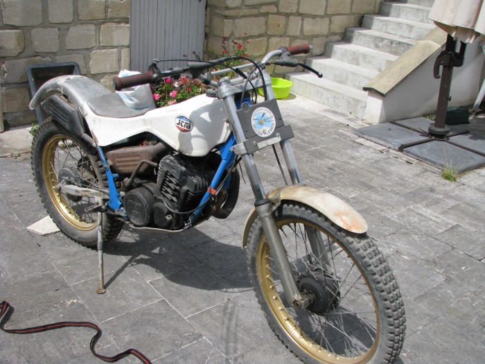

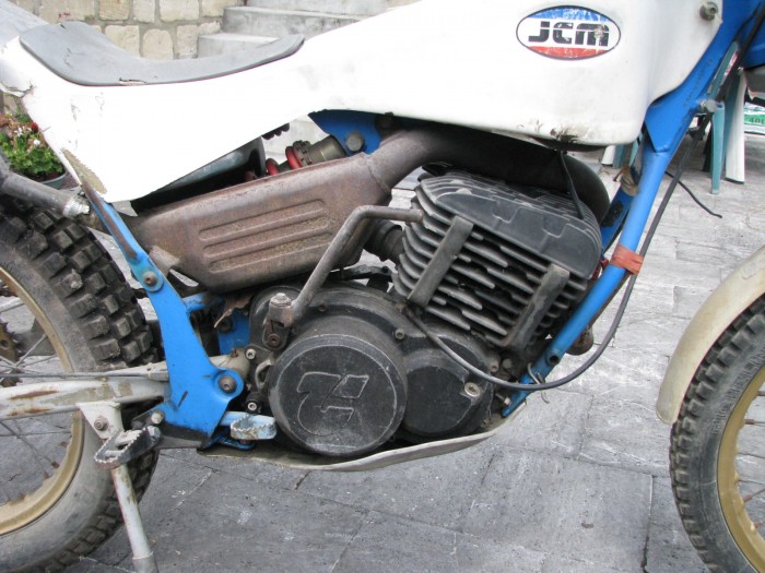

en attendant, je cherchais des pièces pour mon 240 JCM86  et voici ce que m'a amené un pote à midi.
si li pâs cher di tou mon fils!! bon je vous dis pas le prix pour pas passer pour le cocu  de service mais bon juste une indication!!! le prix du kilo de ferraille c'est combien????? MHHH combien dites vous? 1.50 euro le kg??? ah bin ou mais non, là...moins cher... 😄  😄   à ce prix là, il était IMPOSSIBLE de refuser, réellement impossible, c'eût été un affont à JCM et au pote qui est arrivé avec ça sous le bras...

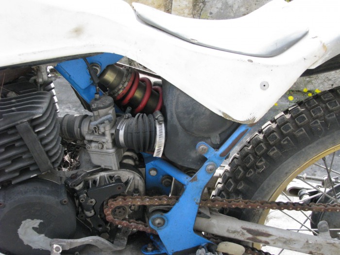

C'est pas tout à fait la même car amorto à ressort et biellettes et...il me manque l'arceau latéral gauche du cadre qui passe devant le carbu.

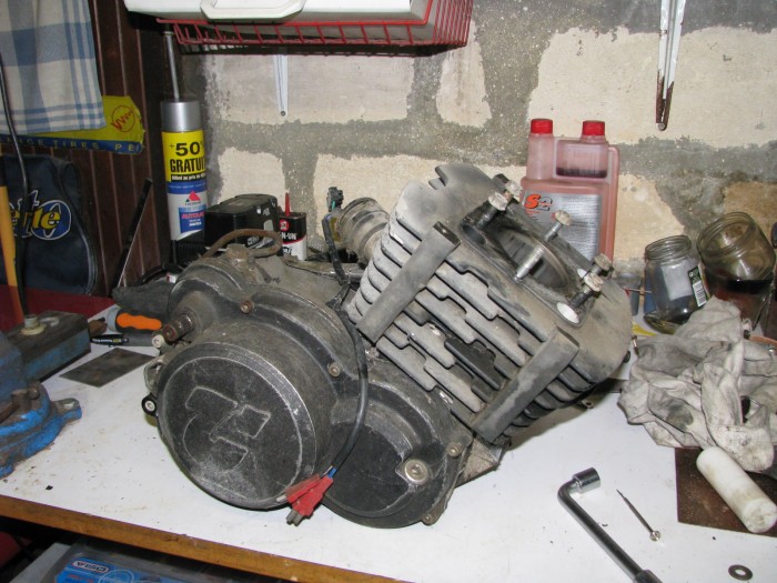

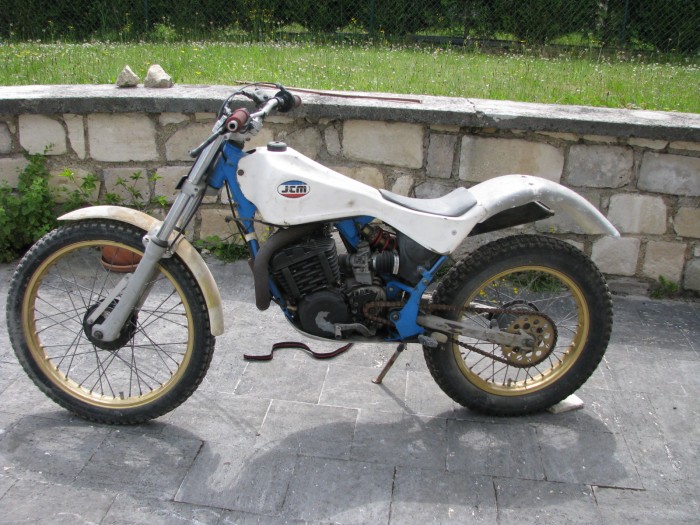

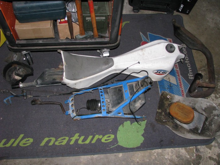

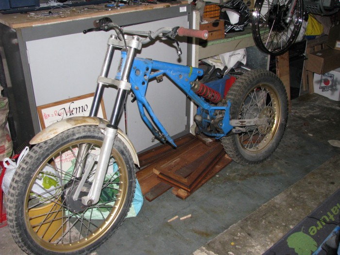

bon, à poil la vieille!!! 😄  demain je finis, je stocke sur des étagères et on verra plus tard...on va faire ça petit à petit, nettoyage, stockage, inventaire etc etc...
Déjà, le moteur est bloqué au niveau des roulements de vilo, le haut moteur semble bon sous réserve de métrologie.
Là, j'attaquerai le moteur avant la partie cycle pour me faire la main pour celui de l'autre...mais le point positif c'est qu'elle est très saine...

petit bilan rapide, pour la "banque de pièces", je suis surpris, mais il n'y a que peu de pièces communes entre la 85 et la 86...
les principales communes sont:
Les roues
La fourche
Le moteur
le réservoir et les plastiques.
Les pièces qui diffèrent:
le cadre complètement différent tant dans sa partie avant (berceau) que dans sa partie arrière (ancrage des biellette d'amorto, boucle arrière, berceau inférieur)
le bras oscillant
la coque
le boitier de filtre à air
Le pot

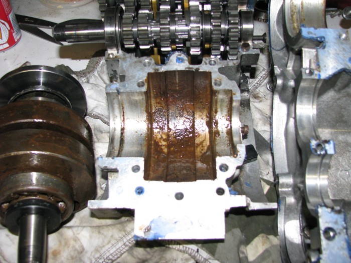

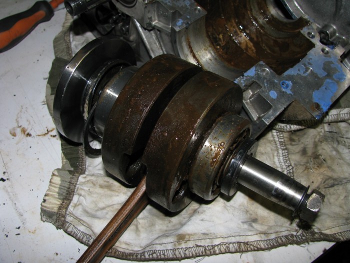

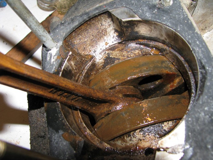

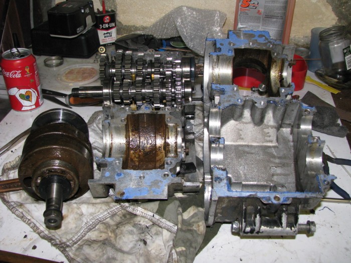

 :(  :(  :(  :(  :( bon, je crois que celle là...va y'avoir du GROS boulot pour refaire le moulin!!! j'ai viré un verre de flotte du bas moteur, tout est bouffé par la rouille!!! bielle, roulements de vilo etc etc...mais la boite est nickel ainsi que l'ensemble cylindre piston bizarrement épargné.... 👍

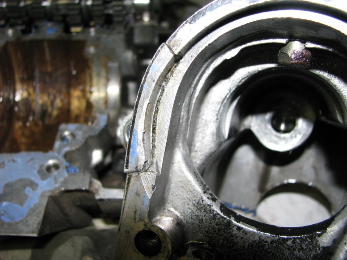

bonne surprise, embrayage, boite nickels sur le moteur de la JCM N°2, mais vilo bien malade de la rouille et carter cassé au niveau du pignon de kick....méchant retour je suppose...
bref, moteur sauvable si j'arrive à bien faire resouder le carter qui pour le coup, n'est pas en magnésium...
une bielle, des roulements, des spis et basta....c'est sympa les blocs à plan de joint horizontal...

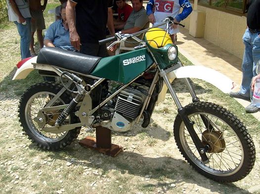

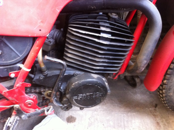

un proto made in italie
Posté le 16-07-2014, à 08:47
slt pat, en gros plan  ;)
Posté le 16-07-2014, à 08:52

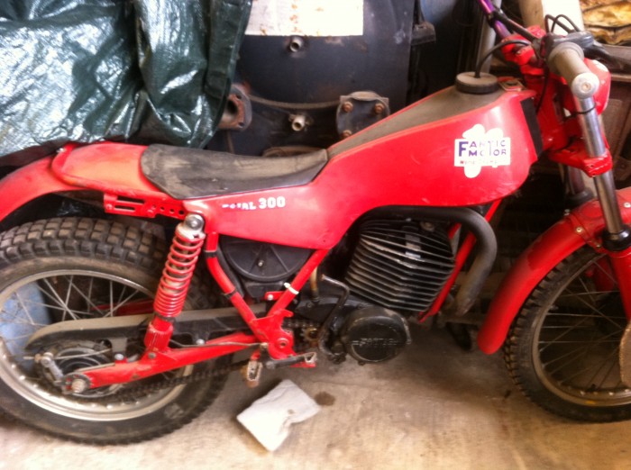

yep Phil, je connaissais la Segoni, étrange suspension arrière à parallélogramme déformable.
dis, sur le Fantic, y manquerait pas un sabot des fois? 🙂
