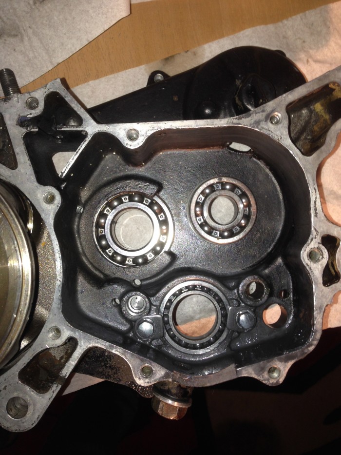

Vidange jamais faite??? Graphite ou particules métalliques dues à l'usure?? essaye avec un aimant pour voir ce qu'il remonte.
Posté le 10-11-2014, à 12:56
Bonjour  GS , que dois je faire  🤔  Passer un aimant sur la pâte grise voir si elle se colle sur l'aimant  🤔
On dirait vraiment du graphite tu en mets sur les doigts ça s'étale partout sans partir en faisant une tâche grise  😡
Je vais tout nettoyer au diluant et repeindre mes carters en noir .Les roulements ont l'air en forme pas de jeu pas de point dur .
Merci pour votre aide  👍

Si c'est pas de la limaille de fer ça peut être de la limaille d'alu, moins grave mais faut savoir d'où ça vient.
Posté le 10-11-2014, à 13:38
c'est aussi mon avis...une boite très usée, ça donne ça, une pate grise, extrêmement grasse et qui fait des tâches indélébiles
Merci du conseil je vais bien les nettoyer et regarder ça de plus prés . Je manque de temps pour m'y consacrer correctement  😳
Un comble pour un retraité  🤬
Moto(s) : 125 GS6
Posté le 10-11-2014, à 13:41
moins grave, sauf si comme je le prense, la boite s'est bloquée, entrainant avec elle le flambage des axes de fourchettes de boite comme en témoigne l'alésage "étrange" et que de plus les roulements ont tourné dans leurs logements...et là...la poussière d'alu contenue dans la pâte...c'est pas très bon!!!

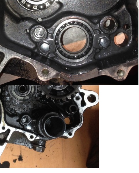

C'est grave docteur  😳  Patrick tu me fais peur  :cry:  Comment vérifier si ton pronostic est bon  🤔
Sur cette photo on voit mieux le mal

c'est pas trop bon cette couleur de gras partout!! d'habitude, on retrouve ça plutôt dans le fond de la boite, mais là, on dirait que ta boite a tournée avec très très peu d'huile et elle s'est usée. Faudrait démonter les pignons des arbres, voir les portées, je mettrais ma main au feu qu'elles ont bleuit...
Par contre c'est l'autre carter (celui à la flèche rouge) que j'aimerais voir

j ai déja vu cela  , car c était de l huile de boite graphitée  , mis a part  l effet  " crado " et des disques d embrayage  plus que collés  ,  rien d autre   😎  😎  😎

Patrick le gras n'était pas partout au démontage mais seulement au fond de la boite après c'est l' effet karcher et dégraissant qui a étalé le film gris sur tout le carter 😳

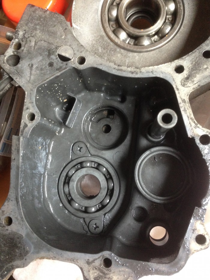

essaye de faire une photo de l'autre carter, celui qui a la boite et le vilo dans ton post au dessus.
Posté le 10-11-2014, à 18:17
Voilà Patrick la photo de l'autre carter
Moto(s) : 125 GS6
Posté le 10-11-2014, à 18:44
bah non alors RAS, un simple effet d'optique entre les deux images, tant mieux

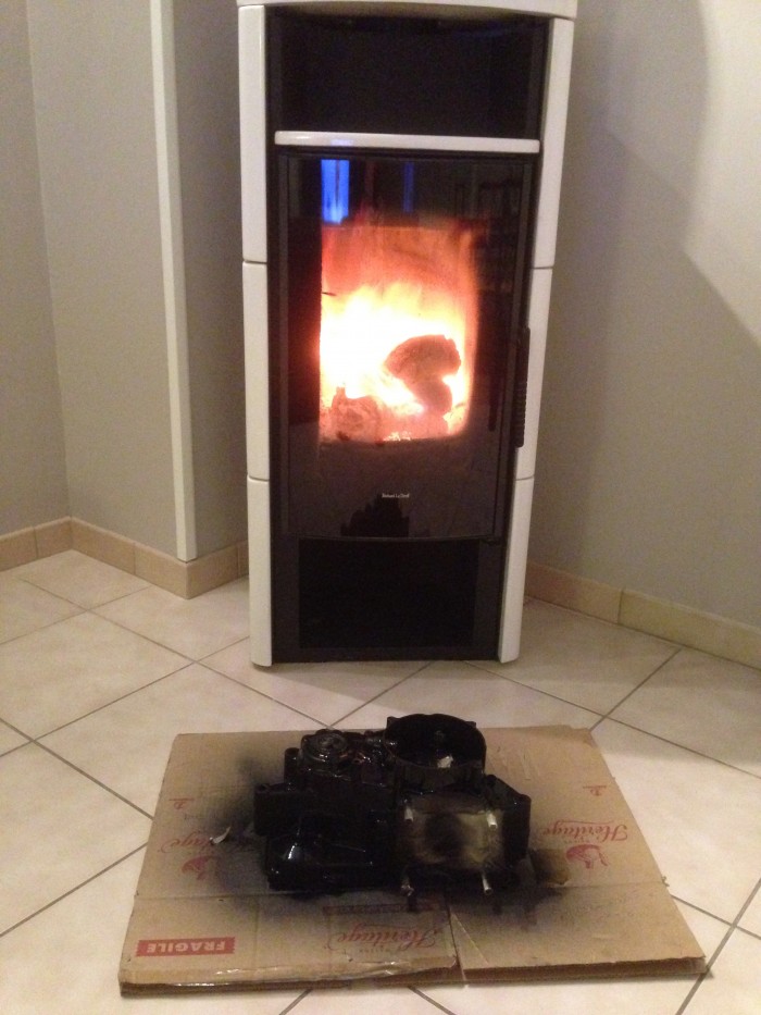

Je vais essayer l'essence et les allumettes ça devrait le faire   😄  😄
Moto(s) : 125 GS6
Posté le 14-11-2014, à 18:48
Voilà après un nettoyage conséquent à l'essence et au diluant ponçage , peinture HT et séchage à la mode pizza au feu de bois  👍  👍
Moto(s) : 125 GS6
Posté le 14-11-2014, à 21:01
bah??? 😳  😳  😳  la patronne, elle dit rien avec les odeurs???  😂
794794 messages 112112 images
Posté le 14-11-2014, à 21:20
il l a envoyé chercher du bois dehors  😄  😄  😄  😄
