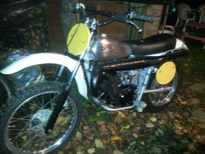

Posté le 03-12-2014, à 20:08
Donc....

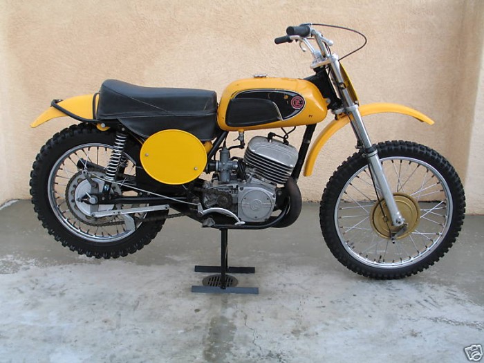

CZ type 988-2, modéle 74 fabriquée en 73. Un peu de taf  👍  Elle va rouler en 2015  😘
Moteur de la cross type 980 de 73. Aux tailles de transferts prés....  😄
Tréééés bonne facture.
Jantes alu, fourche 35 mil, moyeux alu, cadre léger. Moteur moins....  🙄
C'est en fait un trail trés typé Enduro de 118 kil avec tout le bordel street laigal  😉
Bref, je kiffe  👍 j

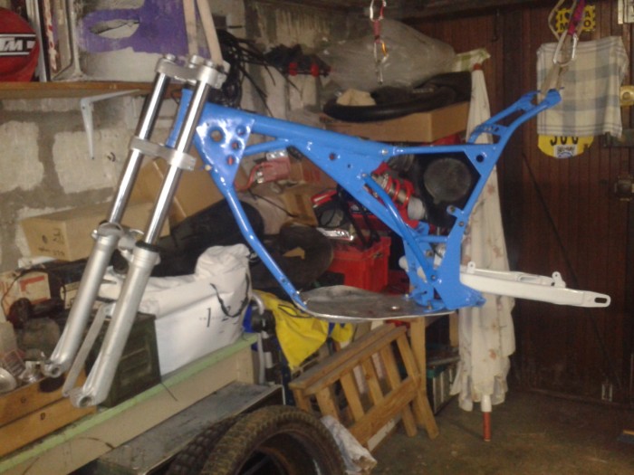

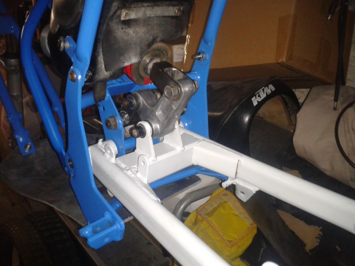

bon, j'avance, doucement mais j'avance...
toute la cinématique des biellettes de suspensions arrière est refaite à neuf...bagues métafram et tout l'tremblement
reste plus qu'à remplacer la boulonnerie par du neuf ... j'attends ma commande chez Marleva

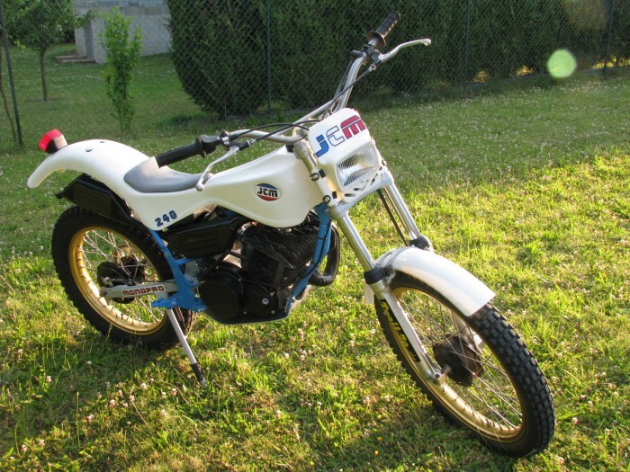

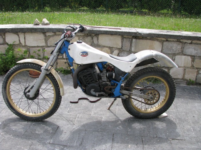

bah j'ai fini celle là de 1986, 1ère photo....elle roule impecc et j'ai attaqué l'autre de 1985, 2ème photo
Restau intéressante car ces deux modèles extrêmement proches de conception sont en fait assez différents au niveau du cadre (partie avant du berceau au niveau fixations moteur, suspension arrière à biellette et amorto à ressort sur l'une contre oléopneumatique sur l'autre, angle de colonne plus ouvert sur l'une que sur l'autre...)

ça prend un peu forme...le gros taf chiant arrive petit à petit...LES ROUES!!! :cry:  :cry:
semaine prochaine, montage guidon et commandes
et ce week, si j'ai le temps, j'attaquerai peut être les roues en espérant que je n'aie pas à me taper ce foutu rayonnage...mais j'y crois pas trop...

bon bin plan moyen pour la roue avant empoignée ce soir, dépose du pneu 2 mn...jante très bonne, pas de voile, pas de saut, pas de plat en revanche rayons passablement détendus et écrous de rayons total bloqués par la rouille!!! merdeuhhh comme la roue arrière va être pareil, je vais surement devoir racheter deux jeux de rayons...
faich'.... 🤬  🤬  🤬
on verra demain, là, ça infuse dans le dégrippe poil...

Posté le 06-12-2014, à 06:13
et pourquoi t'essaierai pas le petard réglé au mini? un tube guide sur l'embout!
Posté le 06-12-2014, à 10:25
foutu pour foutu, le rayon risque de casser mais je tenterai...bonne idée 👍
