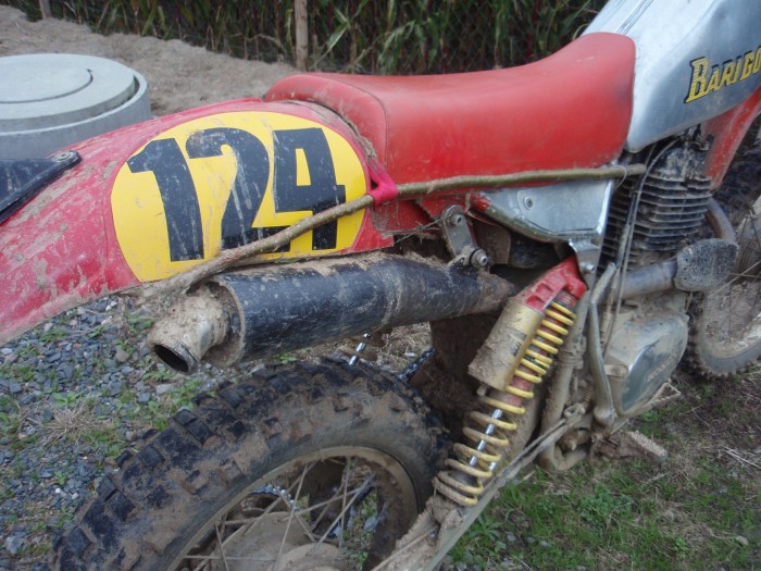

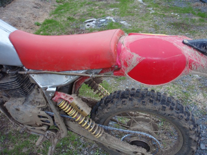

Posté le 17-01-2015, à 17:37
GgHB a écrit :
Bon... va falloir que je m'explique...  🙂  Qui a jamais vu un cadre Barigo "rafistolé avec du noisetier" ??? J'vous le demande ?
personne. :/   C'est Kostaud un cadre Barigo Môssieur ! 😜
Plus sérieusement, c'est à cause d'une came de frein Ar que je n'avais jamais démontée, et qui a grippé vraiment au mauvais moment,  que j'ai eu une "chûte" qui aurait pu être beaucoup plus grave   :( .... laissez moi vous narrer la chose. 🤬
Haut relief de Haute Loire (ou Allier à cet endroit là?), une vue superbe, un sentier de muletier qui serpente le long d'une (belle) pente descendante... pour aller dans la vallée, en contre-bas. (600 m de dénivellé?)  Je m'engage, main et pied sur les freins, dans un parcours typé trial, mais cool.... Un des nombreux ruisseaux, logé dans une ravine, oblige à faire des virages le long de ce sentier.
c'est dans l'un de ceux-ci que je dois doser l'accélérateur et la position du corps pour "passer".
C'est là que sur le moment je ne comprends pas pourquoi je suis attiré par le vide à ma droite, et je pars...
Oh miracle, 2,5 mètres plus bas, ma moto est fiché à la verticale, posée sur sa roue Arrière, et moi, je la maintiens puis la pse comme je peux ! smiley09
Les premiers concurrents qui passent ne me voient pas...  Je gueule (un peu).. et les suivants, bien sympa,  ️ viennent m'aider à "sortir" du merdier dans lequel je suis tombé... Remonter ? Niet. Chercher à récupérer le sentier, yes. mais au bout de 15-20m ? Je ne sais plus...
La pente est telle que je descends en roue libre, sans moteur. 6 km plus loin, la moto ne redémarre tjrs pas...
Bilan des courses : Garde-boue Ar explosé....
Un dévissage du bas de cuve du carbu me permet de redémarrer;
Je fais le Mac Gyver avec des branches de noisetier et des colliers pour maintenir ledit GB, ... et vogue la galère !!   :)
Le reste, avec l'âge, mes compères, vous aura peut être fait embellir l'histoire...  🤭
Ah, au fait, c'était bien "gadouilleux" tout de même (même pas tombé...)
Et toi, Domi, dans la spéciale ??
(PS : désolé, pas mieux, je n'ai pas retrouvé la tof en question... J'ai aussi, c'est sûr)
Gg
Séquence Nostalgie...
C'est vieux, je sais.... mais voilà les tofs du "cadre en noisetier" ....moi y avoir retrouvé au fond du DD....
Apluche !
Gg
