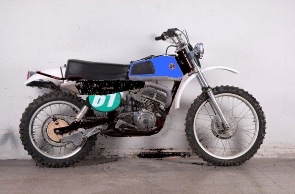

mon proto en cours...
c'est juste pour donner une idée, c'est du bricolage tof...

belle maitrise de photoshop !
et ce volant DOUDOU ? l'est viendu ?

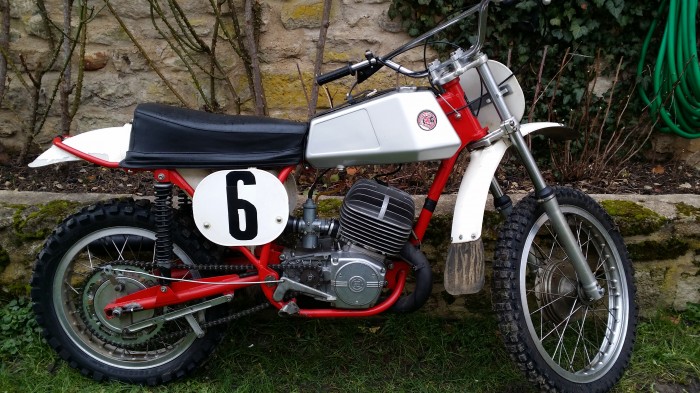

Posté le 31-01-2015, à 11:34
Ca avance...  🤭
794794 messages 112112 images
Posté le 31-01-2015, à 13:00
superbe   doudou  👍  👍  👍  👍

Posté le 31-01-2015, à 19:58

doudou77 a écrit :
Ca avance...  🤭
Super boulot  👍  👍  👍
Moto(s) : 125 GS6
Posté le 01-02-2015, à 10:27
doudou77 a écrit :
Ca avance...  🤭
waow!!!!!!!!! 👍  😍  😍  😍
Posté le 01-02-2015, à 14:33
Merci les gars  😘
J'avoue que je m'éclate avec cette bréle...  😎

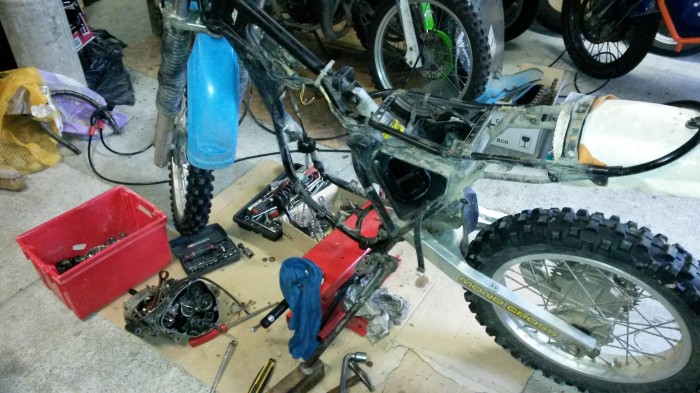

Présentation de mon IT 200 de 1984
Avant
Pendant
Fabrication d un extracteur maison pour sortir le vilo
C est beau quand c est neuf  🙂
Remontage du cylndre piston, culasse
J ai attaqué le BO, il en avait bien besoin...
démontage nettoyage des biellettes, y  a pas de problèmes, les graisseurs étaient fonctionnels
Y a plus grand chose dessus ....  😉
avant
pendant
Après
Je me suis fait un delire
N ayant jamais soudé, je me suis fait la main en me fabriquant un pot maison
Résultat esthétique pas terrible, mais c est pas grave
C est (presque) fini ;)
Trousse a outil...
Et voilà
Me reste a finir l amortisseur correctement
Et roder tout ça
Pour ceux que ça intéresse, le sujet complet

laurent73 a écrit :
 😂 Super la restauration du garde boue ! T'as fait comment ?
12361236 messages 491491 images
Posté le 08-02-2015, à 10:28
Le plus gros à la lame de cutter, comme pour les plans de joint, pas dans le sens coupant ;)
Ensuite tu as plusieurs méthodes, j ai pris celle de la paille de fer et du savon de marseille ....
Le but, c est d enlever la première couche qui est terne et blanche,
J avais fait pareil pour l avant
Avant...
Après....
Un coup d acétone ou dégraissant avant pour nettoyer le plus gros des saletés
