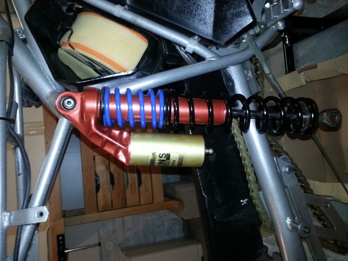

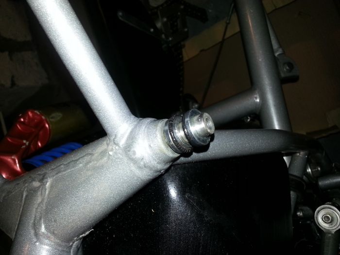

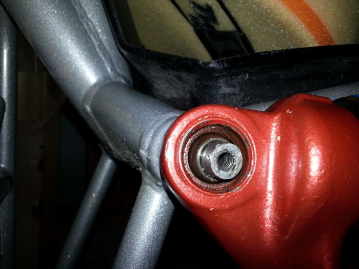

Salut les gars,
grosse misère avec le démontage des ohlins.  :(  :(  :(
Le premier pas de soucis, il est venu tout seul.
Le second, côté droit attache du haut, impossible à enlever.
Quelqu'un peut m'aider  🤔  🤔
J'ai mis du dégrippant, taper avec une cale de bois, mais rien à faire.
Merci
Posté le 19-06-2015, à 15:20
Et en chauffant doucement ? Une fois sorti, toiler légèrement pour éliminer les bavures qui doivent être à l'origine de l'adhérence.
Posté le 19-06-2015, à 15:23
au sèche cheveux  🤔
on dirait que c'est la rotule qui bloque sur l'axe
Posté le 19-06-2015, à 15:38
Sèche cheveux ou décapeur thermique de loin pour ne pas bousiller ta belle peinture. Oui ça ressemble à la rotule bloquée sur l'axe qui doit avoir un petit ressaut (ça le fait souvent sur des axes qui ont accueilli des roulements ou des rotules).
Posté le 19-06-2015, à 15:39
c'est rien tu trouves les piécdes façiles de nos jours  👍
PS: ils ont été refaits ces ohlins .
Posté le 19-06-2015, à 15:44
Merci les gars, non ils n'ont pas été refait.
j'essaye au sèche cheveux.
Posté le 19-06-2015, à 15:55
à mon avis, ils ont été refaits, ce serait bien surprenant qu'un modèle de Öhlins piggy back de 30 ans d'àge soit dans cette état neuf à moins qu'ils n'aient été stockés  à l'abris de la lumière pendant tout ce temps....
sinon, deux cales en caoutchouc derrière le corps de l'amorto, un extracteur à griffes en appui sur l'axe dans lequel tu aura mis un BTR pour ne pas niquer le filetage et ça devrait sortir...
Posté le 19-06-2015, à 16:15
Tu as raison Pat, je viens d'aller voir le dossier, ils ont été refait.
Merci pour les infos, je vais voir cela demain.  👍
