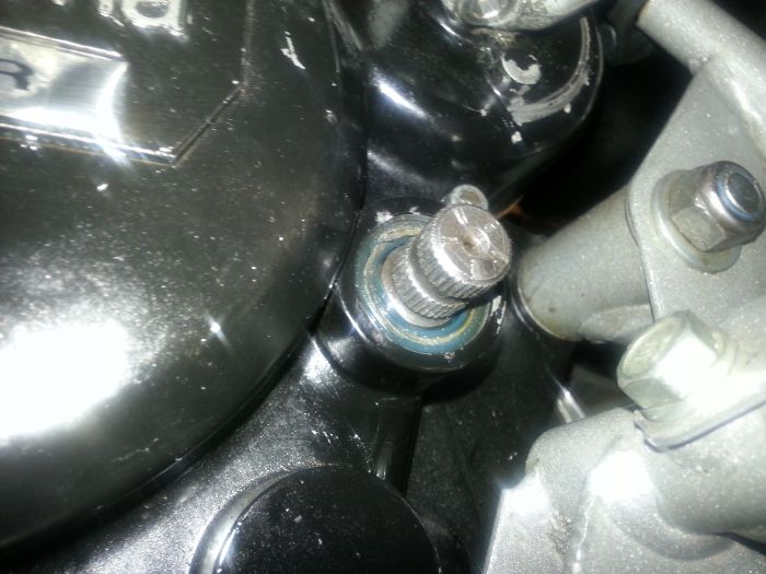

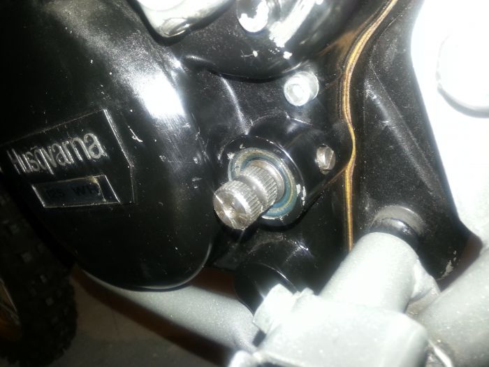

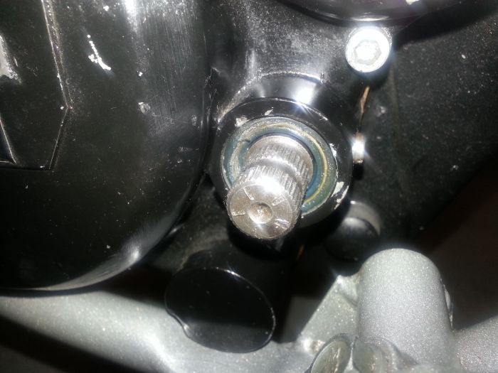

lolo17 a écrit :
Salut Thierry
Tu peux le remplacer par l'extérieur? Ça va pas chercher loin un spy, vérifie si l'axe présente pas de marques sinon un p'tit coup de 800,1000 et contrôle le jeu.
Bye
Les photos, je pense que l'on peut le remplacer de l'extérieur.
Posté le 11-07-2015, à 19:52
Moui... Il n'est pas refait ton moteur ?  😉
Si tu a un petit tout petit tournevis, tu le passes dans le joint et tout fait le tour de l'axe, peut étre une merdouille qui est coincé dans la lévre.
Sinon, oui, avec un plus gros tournivis, ca doit partir.  😎
Posté le 11-07-2015, à 20:18
Tu peux aussi perçer avec un petit foret et  mettre une vis parker et tu fais levier avec une pince sur le bord du carter.
gaff quand tu perce pas trop loin 🤬  🤬
Posté le 11-07-2015, à 21:45
Ton joint n'a pas l'air bien vieux , fait comme pour les spys de fourches , tu passe la cale la plus fine de ton jeu tu l'enfonce un peu et tu la retire en lui faisant faire le tour de ton axe de manière à sortir l'éventuelle saleté , peut être que ça suffira  👍
Moto(s) : 125 GS6
Posté le 12-07-2015, à 06:22
Merci les gars, je fais ça cet AM.  👍  👍  👍
Posté le 12-07-2015, à 09:06
oui, trés bien jeux de cale  👍 La plus fine car petit diam
Posté le 12-07-2015, à 10:52
hello les gars,
euhhh le jeu de cale, perso, je ferais pas, c'est une bonne solution pour "blesser" les lèvres du joint à mon avis. Perso, je collerais un bon coup de soufflette à la jonction entre l'arbre et l'axe avec une bonne pression, c'est moins risqué et vu que l'orientation de la lèvre du joint est calculée pour empêcher l'huile de passer de l'intérieur vers l'extérieur mais pas pas dans l'autre sens, s'il y a une petite saleté, ça va la pousser à l'intérieur....
mais bon, je crois pas à la saleté.
Roule comme ça, pour autant que ça reste un suintement non préjudiciable
Posté le 12-07-2015, à 17:42
J'ai fait cela ce midi,
je viens d'allé voir à l'instant, plus de fuite.  👍  👍  😀
Merci les gars, bonne semaine à tous.
Shun.
Posté le 12-07-2015, à 17:44
You're welcome  👍
Posté le 12-07-2015, à 19:11
Tant mieux c'est toujours ça de gagner , concernant la cale dans le joint spy je tiens ça d'un pot pilote inter , tu glisses ta cale doucement et tu la retire en lui faisant faire le tour du tube de fourche , tu l'essuies et tu continues jusqu'à faire le tour complet .
En principe ça te sauve pas mal de fois le joint . 👍  👍
