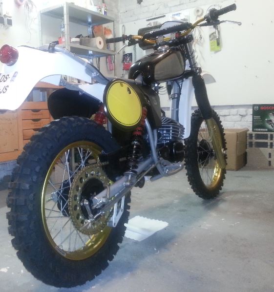

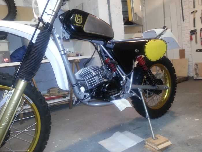

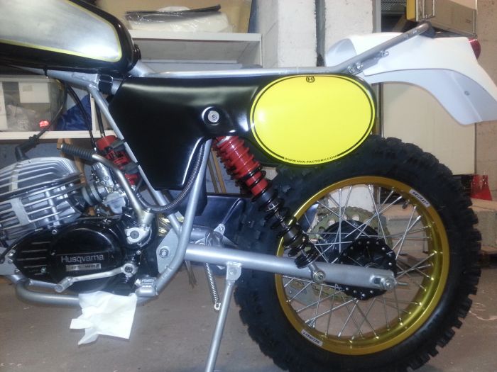

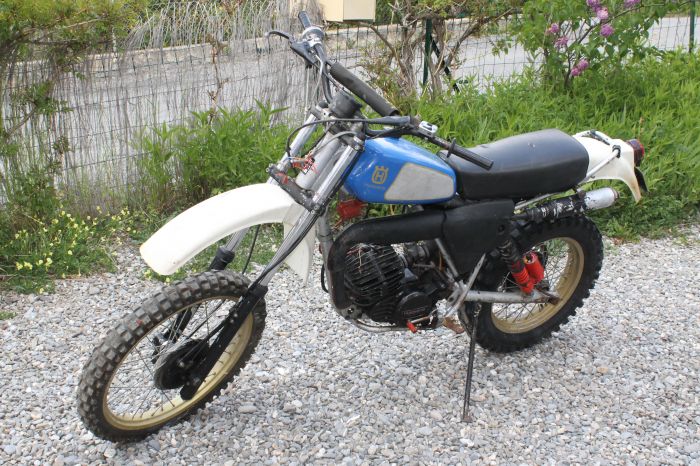

Hello,
des photos de l'husky presque finie.
A la réception, je l'ai démarré et descendu en cave.
J'ai démonté tout ce que je pouvais démonter et nettoyé à fond.
Puis inspection et noté tout ce qui devait être changer, à mon goût.
Tout les plastiques, kit déco, kit visserie, les caoutchoucs (silent bloc, rondelles etc.) filtre à air, bougie, sélecteur, vidange.
Changé les ohlins contre d'autres à bonbonnes séparées, entraxe plus important 43,5 au lieu de 41,5.
Changé le pneu arrière 120/90/18 contre un de 120/100/18.
Le kick, il y avait une amorce de fissure (cher le kick  😳).
J'ai trouvé un compteur neuf d'origine, le phare grillagé d'origine, mais pour le nouvel avant, je ferais cela cet hiver.
Trouvé aussi le silencieux d'origine, reste à recevoir selle neuve plus courte et pot d'origine.
J'ai passé commande chez DCplastics comme pour la KT, mais cette fois le facteur m'a demandé un chq de 68 € frais de Douanes à la livraison du colis  🤔
Bon WE à tous.
Shun.

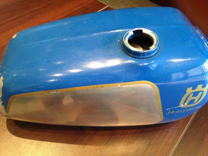

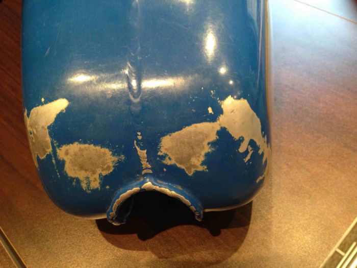

Trouvé aussi le bidon bleu (125), pas une bosse uniquement la peinture passée au niveau de la selle et des genoux du pilote, contrairement à un réservoir refait, ce ne sont pas des stickers, tout est peint sans surépaisseur.
Posté le 18-07-2015, à 16:35
Ha wé quand méme  👍  👍  👍
Posté le 18-07-2015, à 17:03
Ton Husky est magnifique  👍  👍  👍
Ce sont vraiment ,avec les KTM bien sûr , les motos qui m'ont fait rêver  😍  😍  😍

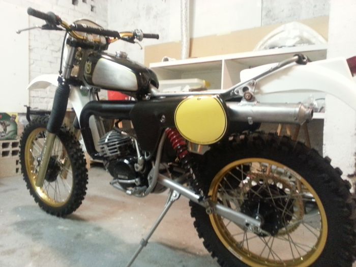

Hello,
plus de fuite à l'arbre de sélection, pot et silencieux montés,  je récupère la selle avec une nouvelle housse fin de semaine. 👍
Je l'ai démarré au premier coup de kick, un beau bruit métallique. 😍
Semaine prochaine je laisse la dtmx pour l'husky.
Tite photo.
