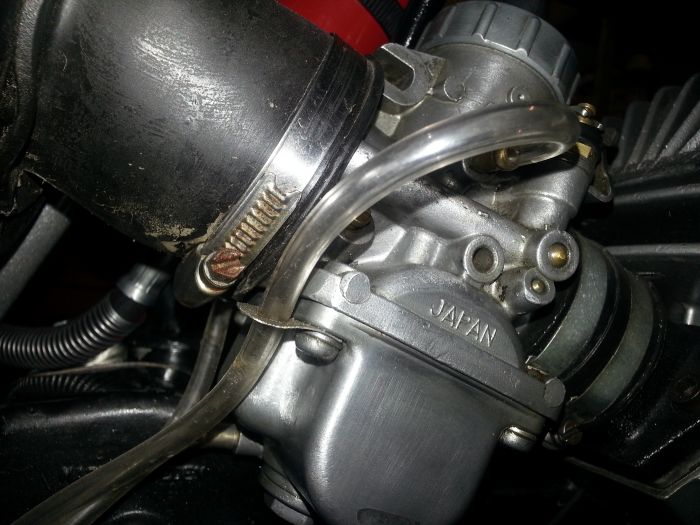

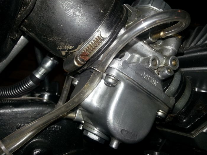

Fait pété la tof  😉
Posté le 21-07-2015, à 20:59
ptéte 2 mises à l'air et un trop plein de cuve à voir, je la kiff cette petite husky et pourtant un peu allergique depuis 1995 avec un 250 wr tout neuf :cry:  :cry:
Posté le 21-07-2015, à 22:31
C'est pour faire parler les possesseurs de Ktm! Il sert à rien. 😂
Et je n'ai pas pris ma rtm sur les Huskys pour te répondre.
Posté le 22-07-2015, à 08:41

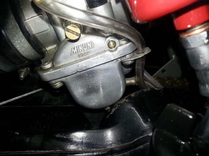

le carbu et ses 3 sorties.

c est ça , deux mises a l air et un trop plein de cuve . ptit conseil , fais deboucher un tube de mise a l air dans la boite a air , sinon , si tu roules dans l eau longtemps et que les deux tubes sont sous l eau , ta moto va s arreter , faute de mise a l air du carbu ( bon , valable que pour les enduros , hein ) si je dis ça , c est que ça m est arrivé , et pas content quand ça arrive
Posté le 22-07-2015, à 11:57
Ok, merci Laroince  👍  👍

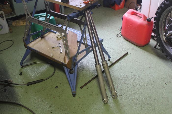

La ch'tite Monark avance  👍
Mais la, je demande aussi aux Potosses d'Addict.
Je bite rien  😡

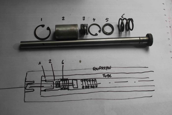

Ceriani 32
La pièce 2 nous bouge pas, a droite sur épaulement dans tube, a gauche circlips. Bon
Du coup a quoi sert le ressort 6 qui est aussi bloqué sur un épaulement dans le tube à droite. Et 3, qui rentre dans 2 bloqué avec un circlips 4, je vois pas du tout a quoi ca sert...
(j'ai inversé la position de 4 et 5 sur la photo tant qu'a faire  🤬   )
En fonction aucun ressort ne sert et donc ca cogne sur les butées enfoncé et sortie
6 ne peut pas étre comprimé par quoique ce soit. entre 6 et le pied de tige interne il y a un épaulement dans le tube.
Une zidée ? 😉  😉  😉

Le 6, j'aurais dis ressort de butée de détente . Non ?

pour moi 3 est un clapet qui se dégage sous la pression d'enfoncement pour laisser passer l'huile et 6 devrait être sous le piston de laminage pour avoir un effet amorti fin de course détendue...
Posté le 23-07-2015, à 09:15
Wé, c'est pas mal ca... Sauf que le ressort pour l'instant ne rentre pas de ce coté...  🤬
Posté le 23-07-2015, à 09:18
lequel de ressort? le 6?
pour moi, tu le glisse dans le haut du tube et ENSUITE seulement, tu insères la tige de laminage. C'est monté comme ça sur les Marzo
Posté le 23-07-2015, à 09:20
Vi vi le 6. Mais va falloir qu'il maigrisse  😎
Posté le 23-07-2015, à 11:12
la butée en compression est peut-être hydraulique.
Et pour le coup, si tu essayes à sec, ça cogne.

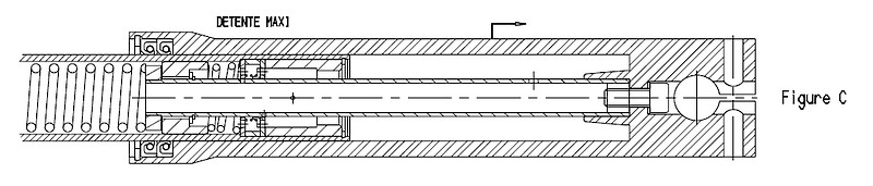

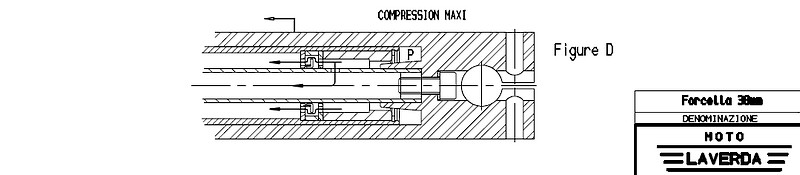

As tu jeté un œil au lien vers le site laverda? Les phases de fonctionnement d'une cériani y sont expliqués. Il y a certainement des choses à prendre.
Sur la 35mm, c'est bien une butée hydraulique:
Extraits de Laverdamania:
"Détente figure B
Le fourreau 27 descend sous l'action du ressort 21 et de l'air comprimé pendant la compression.
La pression de l'huile (p2) au dessus du clapet devient plus importante que la pression (P) en dessous de celui-ci, donc il se ferme.
L'huile s'évacue par les orifices percés dans le plongeur ansi que par le jeu existant entre les rondelles calibrées et le tube plongeur.
Le passage d'huile est plus faible en détente qu'en compression, l'amortissement est toujours plus important en détente."
"Fin de compression maxi figure D
En fin de compression, l'entretoise 26 s'engage sur une protubérance conique du fourreau 27 et de ce fait limite très rapidement la section de passage de l'huile, créant ainsi un frein hydraulique car la montée rapide de la pression empêche le talonnage"
Posté le 23-07-2015, à 11:48
Manquerait pitete le piston et un circlips?  🤔
Posté le 23-07-2015, à 12:23
J'en ai peur....  😡
Posté le 23-07-2015, à 12:25
Non, chuis con, il est bloqué dans le tube  :cry:
Posté le 23-07-2015, à 13:38
Coucou le piston !!  👍
Posté le 23-07-2015, à 18:52
Sauvée !!!! Et elle part de loin...
Merci les gars  😘
Posté le 23-07-2015, à 18:59
J'ai démonté plusieures Marzo, je n'en ai remonté qu'une, et il y a longtemps, mais je me souvien bien que ça a été une belle prise de tête !
Posté le 23-07-2015, à 19:04
Si tu savais Mimi, le paquet de m... que j'ai retrouvé la dedans....
Je n'ai méme pas retrouvé les circlips de piston.... la fourche bloquée de bloqué.
Ben a force, j'ai retrouvé les chromes intérieurs. c'est quand méme du costaud !  👍  J'y ai passé 5 jours pleins !  😳
