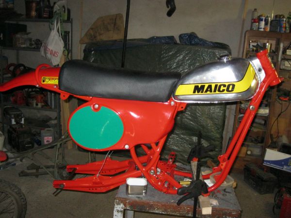

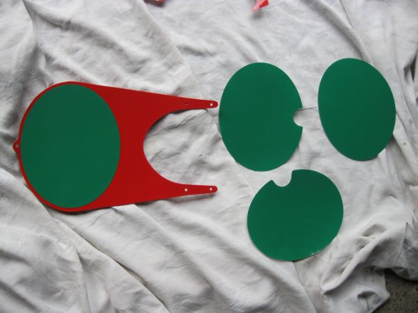

#image3#

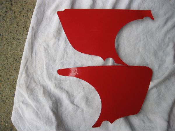

j'ai fait découper dans du vinyl les fonds de plaques et des protections des caches latéraux

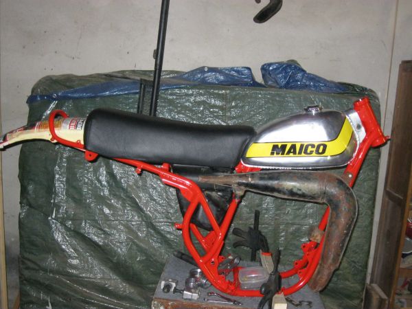

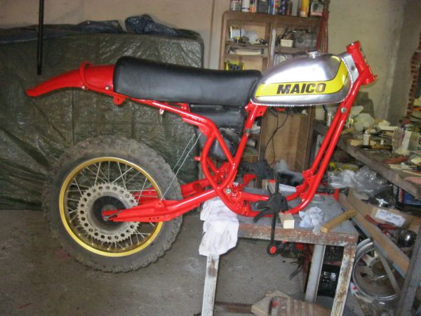

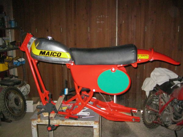

#image2#la suite#image1#

Salut,
Alors tu vois le maikiste, que tu est presque au bout, tu as déjà monter les deux morceaux de pistaches sur les cotés, et il te manque celui de devant et l'apéro est servis,😄😄😄
Franchement de jours en jours elle prend de la geu...le, superbe ton boulot, Mass va etre trés fier de toi !!!
Amicalement Alix !!!!

salut
tu me demandes si les plastoques palissent au soleil?????????????
j'en sais trop rien c'est pour ça que j'ai fait faire un kit de protection pour les caches latéraux.
a mon avis peu de risque quand meme dans la mesure ou la moto est stockée a l'abri
loic
