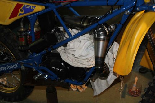

Posté le 27-05-2011, à 20:02
doudou77 a écrit :
Merki les gars...  :clin:
Maintenant elle a un pot usinedelamortkitu 😄
mad133 a écrit :
si c'est ton taf le pot..jolie boulot...beau coude en tranche..:clin:
non non, ca vient de Ritalie 😎

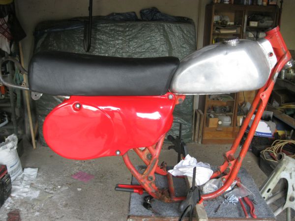

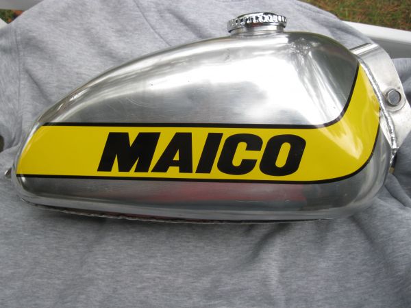

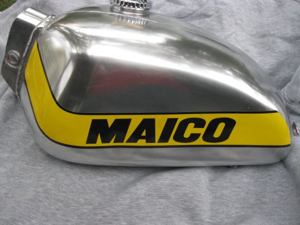

le travail sur mon solex avance lentement , le cadre part en peinture demain et j'ai mis en place caches lateraux.
j'ai bossé sur le réservoir ,on l'a décabossé

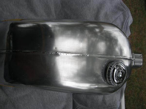

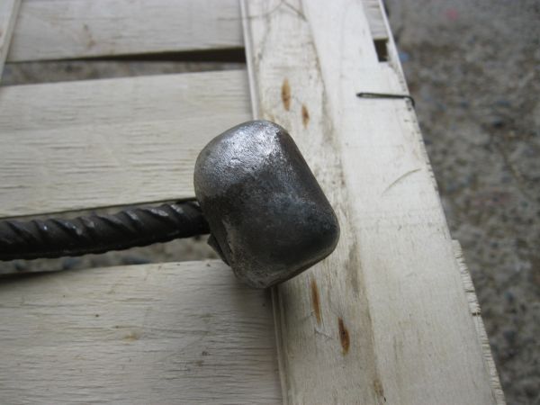

magnifiique moto et le reservoir est superbe! quelle technique as-tu employé pour le décabosser? (mon frère est en face de ce problème pour le rese de sa sweedich-motobineuse
411411 messages 9292 images
Posté le 13-06-2011, à 11:53
salut

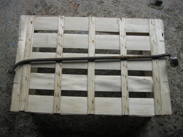

le bidon n'est pas parfait mais on a sorti les plus gros gnons!!!!!!

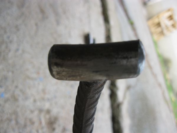

j'ai fabriqué une bigorne modelée à façon ,qui puisse passer par le trou du bouchon .
j'ai pris du rondin de 30 que j'ai meulé et adouci pour éviter les arretes vives .
l'autre coté étant du rondin de 10 ou 12
le tout étant de poser la bigorne au centre de l'impact a l'nterieur et de taper doucement avec un maillet en bois plat et pas bombé, autour de la pigne et pas dessus. ce sont les vibrations du coup de maillet qui font remonter la tole. ne pas frapper fort , tenir fermement la bigorne . mieux vaut étre 2 . un qui tient le bidon , l'autre qui opere.
c'est avec un carrossier de l'ancienne école (capable de reformer une aile de deuche juste avec tas et marteaux et limes a étamer, sans mastic) que j'ai fait ça . ou plutot lui !!!!!!!!!!
le tord a beton sert à etre tortillé dans tous sens
291291 messages
Posté le 13-06-2011, à 12:15
SUPER, merci pour ces explications, je sens que ça va le faire!! :D

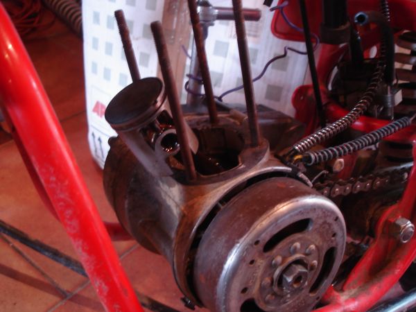

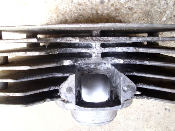

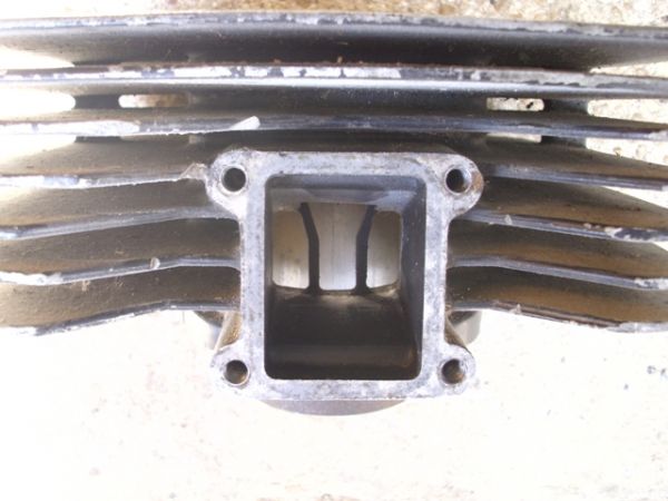

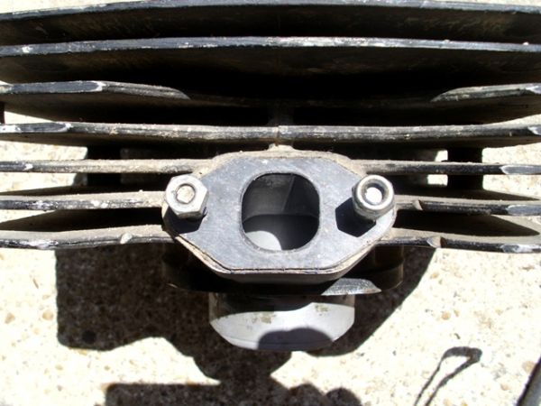

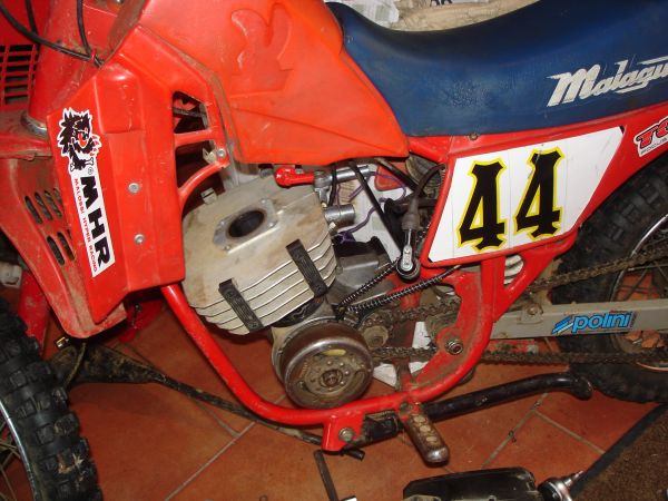

Voilà le dilemme,un cylindre d'origine 80cc de 10cv et sans clapets: :(
Et un cylindre de kit 100 autisa de 20cv avec clapets: 🙂
Et un troisième d'origine que j'ai transformé avec clapets: 😉
J'ai fait cette modif il y a quelques années avec de la bicomposant et sa a tenue jusqu’à l'enduro d'Epernay ou le moteur en a pris pour son grade et les taraudages de la boite a clapets n' ont pas tenue,le moteur ayant gagné en puissance le but est maintenant de faire rechargé a la soudure alu se que j'avais fait a la patte :clin:

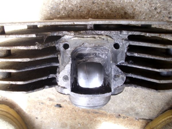

Posté le 19-06-2011, à 21:33
Le cylindre nettoyé et prêt a être rechargé 😎
Certain diront que la finition laisse a désiré ,j'en convient mais c'était un essai,et une fois chargé a l'alu je le ferais comme il se doit et si c'est vraiment concluant un deuxième sera fait pour l'un d'entre vous !!!!

Tu utilises la boite à clapets du Autisa ?
564564 messages 9090 images
Posté le 20-06-2011, à 18:28
Ouais,mais peur importe la boite tant que sa rentre :clin:
Et pour la carbu tu changes qq chose (autre que les réglages bien sur...) ?
Posté le 21-06-2011, à 18:57
Rien,méme pas la vis d'aire,tel quel, évidement c'est pas parce-que sur ce moteur y avait rien a touché que sur d'autre se sera pareil ,aussi se que je fait sur les moteurs poussif ,je monte le ralenti pour qu'il reprenne mieux :clin:

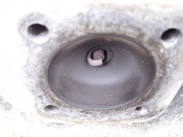

La bougie aprés Epernay est top :

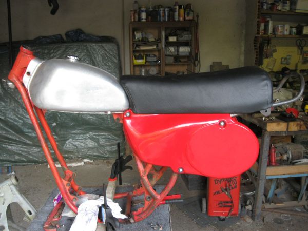

Posté le 24-06-2011, à 12:23

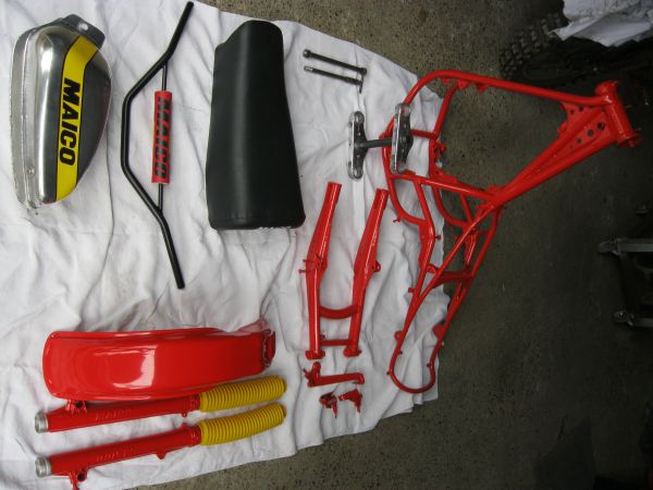

je'ai récupéré le cadre de la peinture et j'ai fait une photo de groupe!!!!!
Posté le 24-06-2011, à 14:07
C'est parti pour être très très joli. :)
Le résé est vraiment top. Vous avez bosser comme des Chefs. ;/
