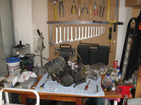

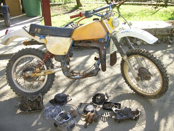

Bon de mon côté, en usant de ma persuasion habituelle (et de mon tournevis à frapper) j'ai  convaincu les vis récalcitrantes 😉 Pour la vis 6 pans de vidange, pointeau et arguments kivonbien en ont eut raison, certes vu la gueule je ne la remonterais pas.
Côté embrayage ça à l'air ok j'ai remis la crémaillère comme il fallait et ça fonctionne, c'est dur mais c'est normal en tirant à la main direct sur le levier sur le moteur... J'ai refermé provisoirement le carter d'embrayage.
J'ai sorti le moteur du cadre pour lui faire une grande toilette exter avant de m'occuper de lui.

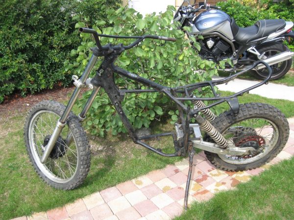

j'ai passé le cadre au karcher, il  n'attend plus que je lui soude la ch'tite patte manquante et il part à l'époxy :)

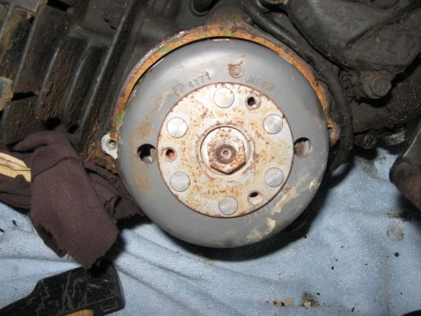

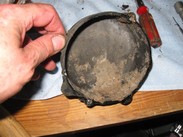

Par contre y'a eut de l'eau dans l'allumage :hein: je pense qu'il va falloir enlever le volant et aller vérifier sont état :pleurs:

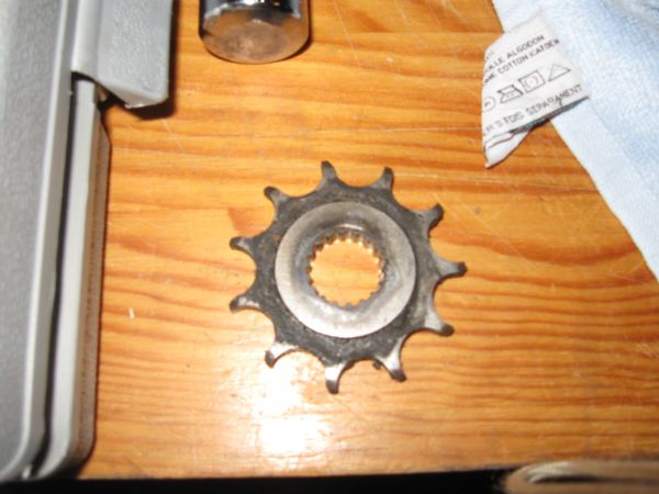

Le pignon de sortie de boite était englué dans une épaisse couche de graisse durcie :/ bon comme il fallait s'y attendre, il a vécu et est bon pour la benne.
traces de boues dans le carter d'allumage
oxydation du boulon en bout de vilo
PSB dead
#image3#

Faut pas virer le pignon de SB !
Tu brosses, tu ponces, et quant il brille tu le fourgue devant le lycée, comme une étoile de Ninja qui tue !
20 €, pas moins !!

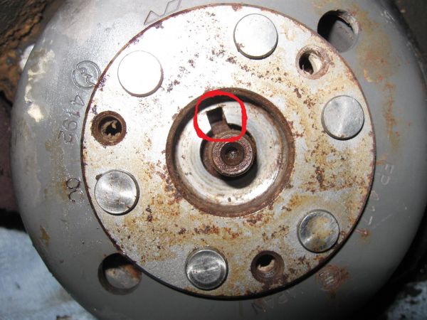

Euh, dites il manquerait pô un truc genre clavette là?????
Pas possible qu'en l'état il y ai eut d'étincelle...

pour ta clavette  , elle  est petite   et on la voit pas   de l exterieur  , mais  elle est bien la  :clin:   c est conique   donc  exterieur  tu te retrouve avec le tout petit dimaètre
le canari
Posté le 03-09-2011, à 11:32
OK merci tu me rassures :)

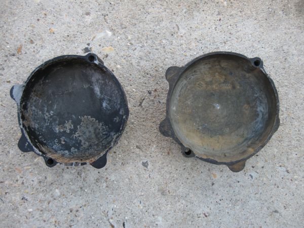

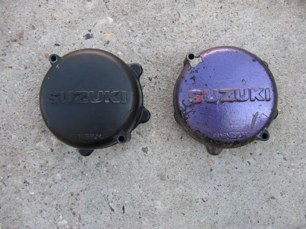

Bon coté carter d'allumage bah à l'intérieur c'était pas de la boue, mais de l'oxydation du magnésium provoqué par de l'eau qui est resté la dedans... Bon extérieurement (après nettoyage) il est mas mal (a droite sur la photo), mais à l'intérieur c'est un look moule avec de la rogne... J'en ai un autre (à gauche sur la photo) mais celui là faudra le repeindre car l'artiste qui s'en est occupé a des goûts de chiotte côté couleur 😄

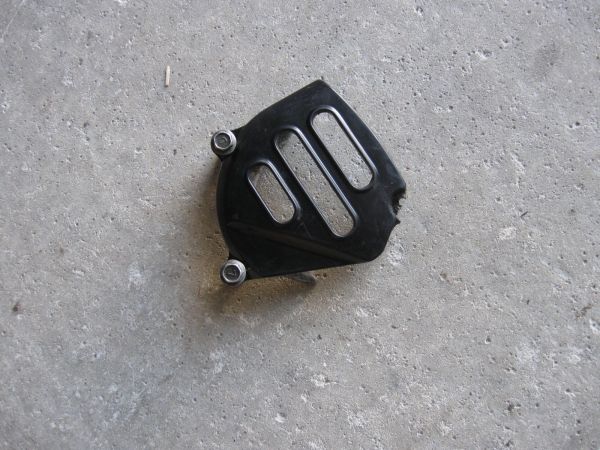

Pour le protecteur de PSB un point d'ancrage est malade sinon il est pas trop mal...

Bon au fait je vais laisser le moulbif de côté, car pour continuer il va me falloir trouver l'outil kivabien pour sortir le volant magnétique... je vais donc pour le moment continuer sur d'autres pièces...
