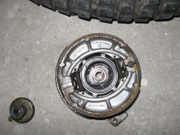

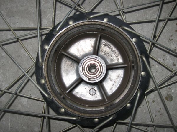

Bon roue avant à part la jante fissurée, le moyeux et les freins sont en bon état :)

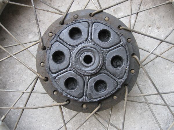

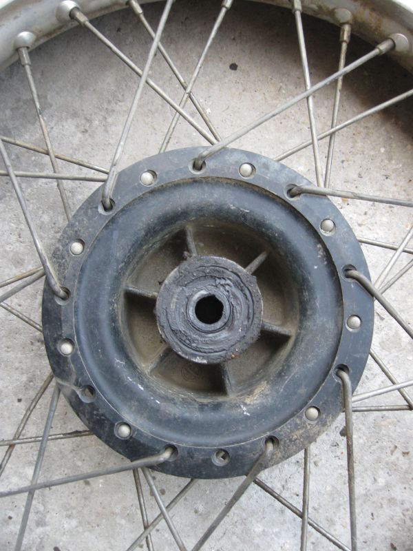

Roue arrière : génial ce système qui permet de laisser le frein et la couronne solidaire du bras oscillant. Bon llà c'est on ne peut plus gras, va falloir enlever tout ça pis re-graisser avec de la graisse bien neuve 😉

Il manque 2 rayons sur la roue AR côté opposé à la couronne.

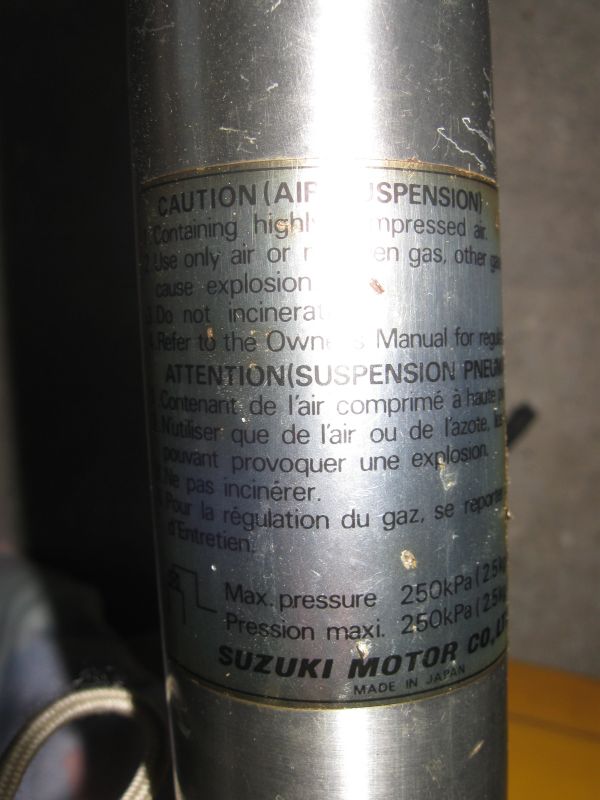

J'ai démonté les tubes de fourches de sur les Tés, ils sont en excellent état mis à part bien sur les spis à changer. Ce sera pour le week prochain car j'attends les joints courant de semaine...
Il y a même encore l'autocollant d'origine sur un des fourreaux ... :clin:
Perso, je graisse pas les caoutchouc, je vois pas l’intérêt, si ce n'est de fabriquer de la pâte à roder. :/
Mais bon, peut-être que je me trompe. ;/
794794 messages 112112 images
Posté le 03-09-2011, à 21:24
non tu ne te trompe pas  😉😉😉😉
sur les mienne je ne mets rien du tout  ;/
le canari
Posté le 03-09-2011, à 21:38
Alors go grand dégraissage définitif en vue  :)
Merci. 😎

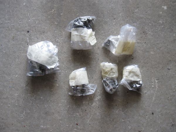

et bien sur la mise en sachet (sac congélation) de tous les éléments démontés et étiquetage sur du gros scotch à peinture qui scelle le dit sac, pas de risque de se gourer après ;/

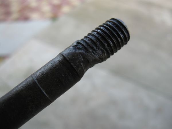

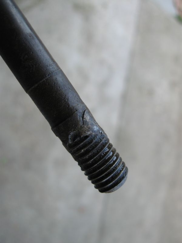

L'axe de bras oscillant a ramassé grâve et a été ressoudé mais du coup le filetage se rduit à sa plus simple expression et le gars avait mis 7 rondelles à l'autre bout pour arriver à serrer  quelque chose :pleurs:
Je recherche donc un axe de B.O.

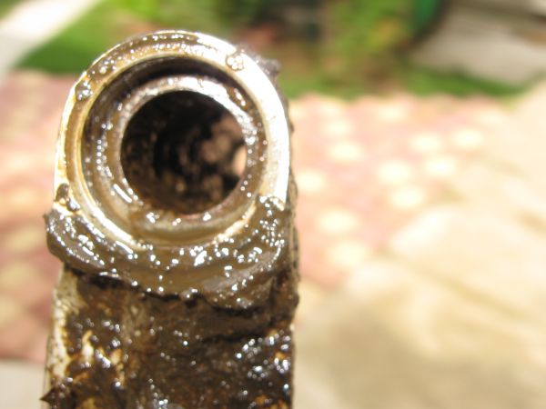

Au démontage j'ai pété une des bagues épaulées, :/ Ce BO était garni de vieille graisse et tout était bien bloqué dedans :/ J'ai extrait les roulement en utilisant un tige de cuivre comme chasse goupille. Une petite photo de l'état du BO... Bon il sera bientôt propre comme un sous neuf... La merde qui dégouline partout c'est la graisse qui a été expulsée lors de l'opération d'extraction des entretoises, j'ai du y aller fort sur le WD40...

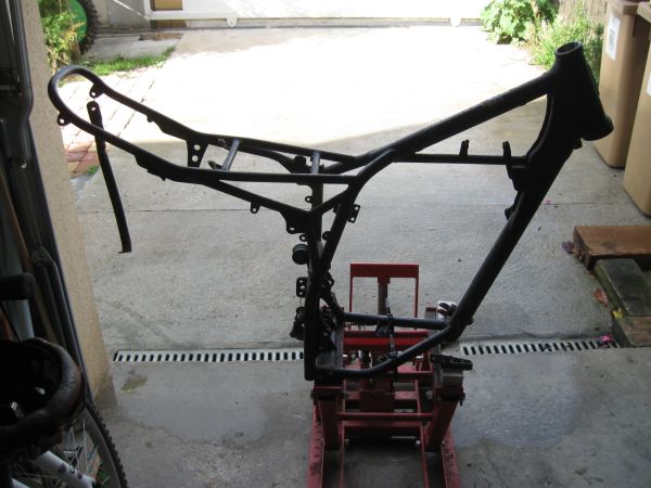

Bon le cadre est dépoilé, il ne reste plus qu'une pièce à retirer (sur la photo, car retirée depuis) à vous de deviner laquelle :clin: facile!
Il n'y a plus qu'a souder la patte support manquante et il part en peinture (après un dernier dégraissage des quelques zones ou demeure de la graisse à chaine en agglomérat non partie au karscher).

Posté le 04-09-2011, à 18:12
la roulette   de chaine supérieure  ;/
Posté le 04-09-2011, à 18:21
Exact, on reconnait de suite l'œil de l'expert   😄 :clin: 😎
Posté le 04-09-2011, à 18:34
Il est des nôôôôtres, il a des emmerdes dans le garage comme les ôôôtres !
Posté le 04-09-2011, à 19:16
Ben je pensai au truc rouge en bas.... 😳😳😳
