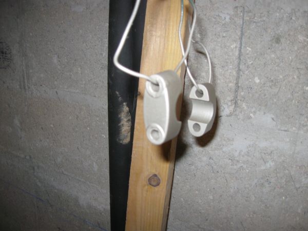

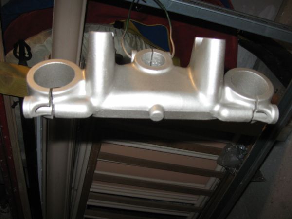

Bon j'ai attaqué les Tés de fourches car j'ai trouvé la peinture kivabien :)

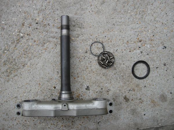

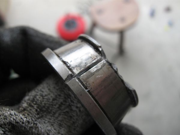

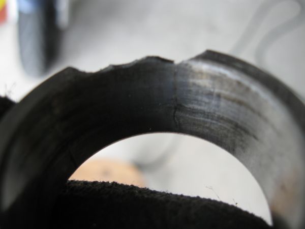

Premier truc à faire : virer les roulements inf. Soit il faut une presse pour sortir l'axe, soit comme moi on a une dremel ...  On dégage les roulement, on attaque doucement la bague interne puis lon lui colle un bon coup sur la tronche à l'aide d'un tournevis et d'un marteau..., cela crée une fissure et là plus de difficulté pour extraire la chose...
Posté le 17-09-2011, à 19:05
Pis on passe à la peinture

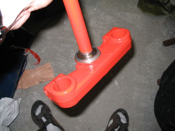

Té Sup (pour le Té inf, photos demain cause qu'il sèche bien accroché mais pas facile à photographier)  :P De toute façon seconde couche demain.
Pontets

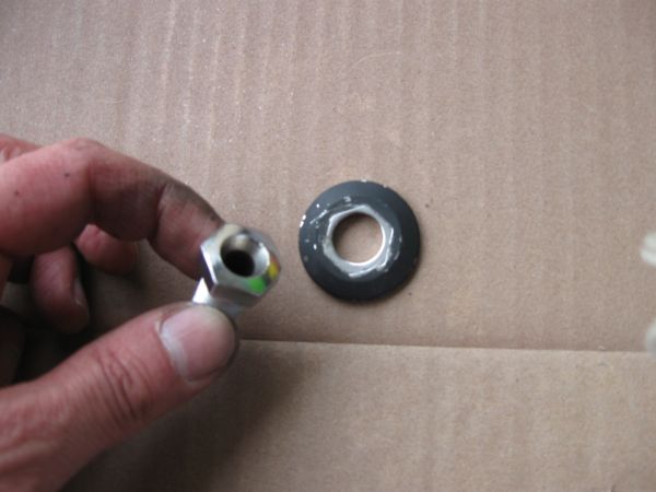

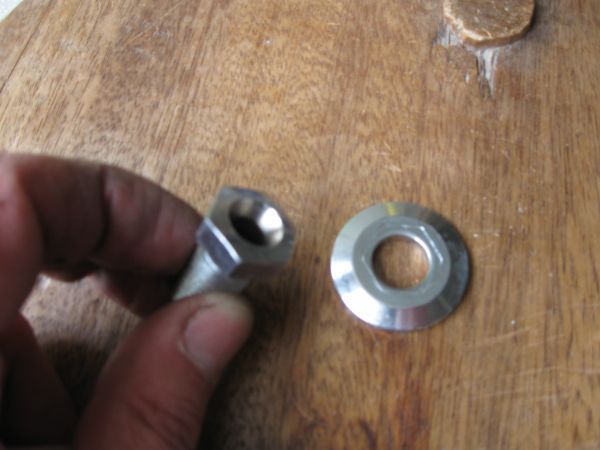

Bon la vis des tés était peinte en noir, comme la rondelle sur la première photo... Alors polissage et miror de sortie :)

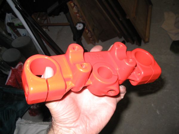

Les Tés de la Katé après peinture :
mais gafffe le flash fausse la donne la couleur est bien RAL 2002...
Té inf
Té sup

Pour ton info, t'es pas obligé de taper pour que la bague cède, elle le fait naturellement. Peut être pas en l'attaquant à la Dremel, par contre à la meuleuse, ça marche à tous les coups !
