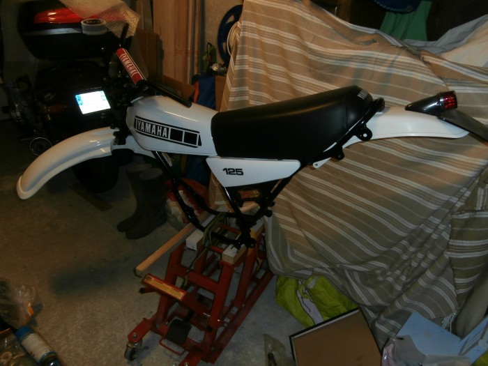

Posté le 07-10-2013, à 18:25

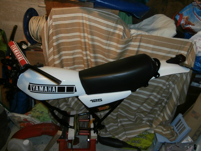

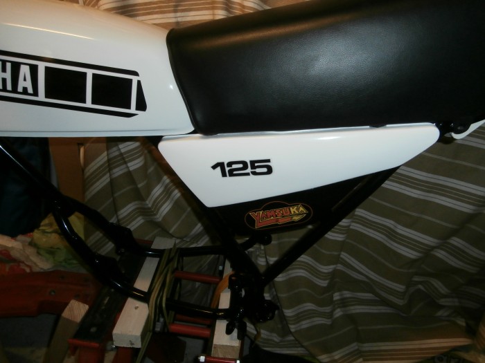

Ça avance, lentement mais surement  😎
Posté le 07-10-2013, à 18:43
tin merde!!! j'aurais dû la garder pour moi c'te chiotte!!! 😂  ;)
Posté le 07-10-2013, à 18:50
Génial Fred  👍
La sobriété a parfois du bon, c'est BÔ.  ️   🙂
Posté le 07-10-2013, à 19:36
Trés sympa !!  👍
Sobre et efficace  😎

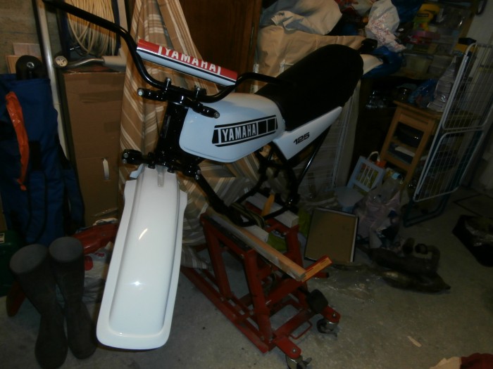

Bon ayé la pépette a son GB avant (j'y collerais un ch'tit autocollant Yamsuka plus tard  ;)  ), j'attaque le remontage des tubes de fourches avec Spis neuf et de la 15W dedans  😎

mimi tou plein cette pépette!!! 👍

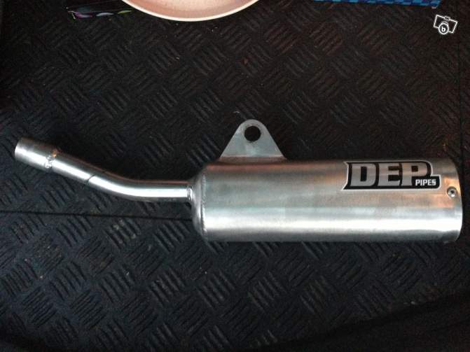

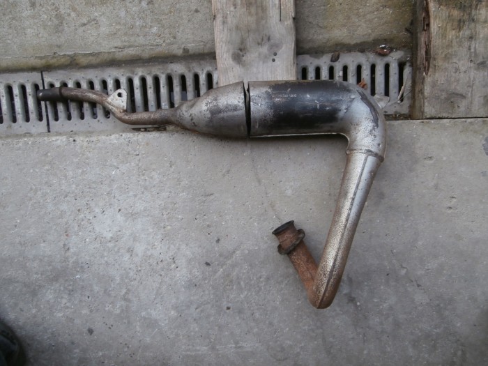

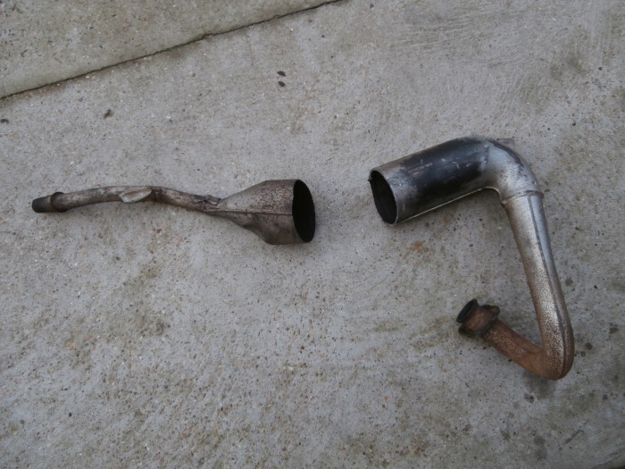

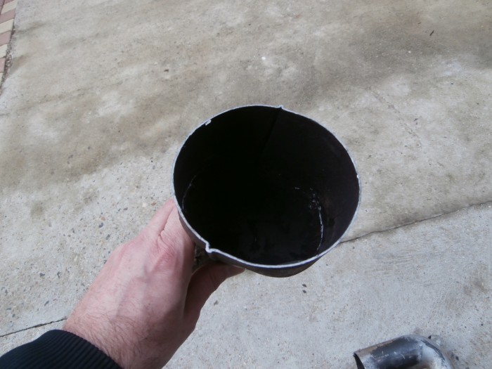

Bon ce soir j'ai vidé l'échappement que Pat m'a ramené à Elbeuf. Le pot s'origine restera d'origine et sera poncé et repeint à la peinture noir HT et gardé pour le cas de besoin de remise en conformité. Mais celui là c'est lui va permettre à la pépette de respirer  😉
on coupe :

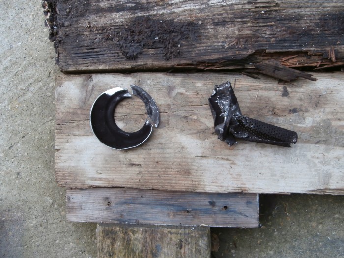

on vire le bordel inutile  ;)  :
Et hop y'aura plus qu'à ressouder, poncer et repeindre.. Mais là n'étant équipé que pour la soudure à l'arc et la tôle étant fine,
je vais confier la soudure à un collègue de taf  qui  user du TIG...

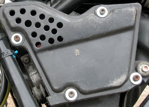

Pis une boite à air  modifiée à l'autre  ;)
