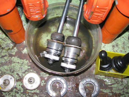

De l'huile Kivabien!!!! 😄 Trêve de plaisanterie , j'ai ça mais pô la spécification de l'huile :

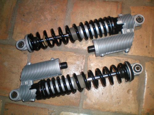

voilà la vrai teinte d'origine avant restau et la teinte la plus proche après restau
#image2#

Posté le 19-02-2010, à 16:11
hop !
Ca c'est fait !
:D:P
Restauration Marzo AG2, quelle huile ?
Posté le 19-02-2010, à 16:34
mais c'est jolibô ça!!! bravo!!!!!
Posté le 19-02-2010, à 16:38
Merki ! :clin:;);):/
C'est pratique d'avoir de l'avance, car mes Ag strada sont lavés... Pas encore commandé le kit... :)
