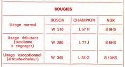

'lut :)
Jettes un œil ici:
www.500race.org/Reference/Spark%20plugs%20... :P
À priori une NGK B11 quekchose doit convenir. :P
Posté le 23-06-2010, à 22:55
là mon gars mux !
www.ktmaddict.fr/forum/t1495-equivalence-b...
B9 ES, EVX comme tu veux
141141 messages
Posté le 23-06-2010, à 23:08
Merci les gamins, c'est toujours un plaisir de voir qu'une question posée sur notre forum préféré ne reste jamais longtemps sans réponse...:)
Posté le 23-06-2010, à 23:38
Bin, selon les sources, on n'a pas la même équivalence. 🙄
Moi j'ai B11 et Mc B9, ce qui est sensiblement plus chaud.
J'ai retrouvé ça:
RESTAURATION 125 GS
C'est la doc utilisateur. Elle est sur le site, mais je ne sais pas où. 🙄

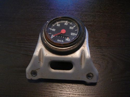

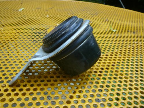

Après quelques semaines d'interruption la restaur reprend, voici un compteur que j'ai acheté sur le bon coin, quelqu'un pourrait-il poster une photo montrant le compteur en place ? sur les revues de l'époque je ne trouve pas de photos avec cet angle de vue et apparemment les trous de fixation ne correspondent pas aux fixations des tès de ma bécane ( 1982 dernier modèle à air)

salut mux!
en ce qui concerne ton compteur, tout dépend des pontets du guidon ,mais il faudrait que tu mettes des tofs afin que l'on ce rende compte. il te fauda peut-étre le modéle haut que gs 600 nous avait mis les tofs .perso c'est ce que j'ai fait vu que mla plaque est haute ,avec une fabrication maison et un compteur bricolé .
au fait peux -tu mettre des tofs de ton vdo, j'en ai récupéré un avec le cache ,mais il semble différent du tient .

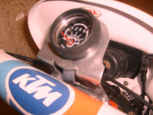

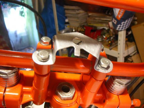

Voici une tof mon bon jp :

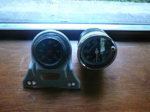

j'ai récupéré deux modèles de compteur : celui de gauche à l'avantage d'avoir la platine mais celle ci ne va pas sur mes tés : elle est prévue pour aller sur des tés de forme un peu  surélevée comme ceux du post cité plus haut, pour l'adapter aux miens qui sont  plats  : j'ai trouvé la solution suivante : aplatir la platine et y percer deux trous supplémentaires pour aller avec les vis de fixation de mes tés, je procède au montage et reviens vers vous...

je suis étonné car ton compteur vient d'une 81( j'étais dessus ) .en fait il doit y avoir une question de diamétre de fourche (35;38)qui fait que les pontets sont différents (enfin je suppose ,la il faudrait l'avis des experts de ces millésimes ...)
il est sur que si tu veux rester conforme a l'origine le vdo sera mieux que ton second compteur.
mardi je mettrais les tofs des miens tu verra que ca vaut un vdo .les cev sont encore mieux on le méme diamétre et coutent 48€ neufs .
si tu peux mets des tofs gros plans de ton vdo. as-tu le cache plastique noir ?

en revanche le compteur de droite est un 76 qui.....irait très bien sur mon 125 GS76....😉
Pour l'histoire des pontets plats ou recourbés vers l'arrière, à l'époque c'était un peu au petit bonheur chez KTM, normalement les cross avaient les pontets plats et les enduro les pontets reculés, mais comme certain clients préféraient les pontets cross, il y a eu des enduro avec la platine compteur adaptée au pontets droits....

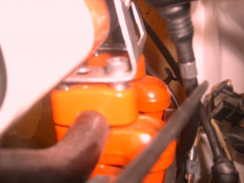

JP de quel cache plastique noir s'agit-il ? voici une photo de profil :
RESTAURATION 125 GS

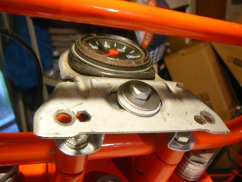

Pour la mise en place j'ai trouvé une solution ( à fignoler) : mise en place de la platine que tu m'as envoyée ( RE GRAND MERCI JP) et fixation par dessus de la platine destinée au tés surélevés, le tout demande bien entendu à être fini : fixation plus propre, et découpe de la grosse platine, mais ça le fait :

pour ta platine les pontetssont similaires a ceux de ma 83 . j'ai une platine plate de 83 ,c'est un modéle assez facile a copier . je te fait un croquis si tu veux et tu l'essaiera?...
pour ton compteur tu as apparament des caouchtous ou des gros joints toriques qui filtrent les vibrations ,c'est tout ce montage que je voulais voir.

Merci JP si tu veux mettre les cotes en ligne je suis preneur, au fait savez vous si on peut désolidariser le compteur et les silents blocs de la platine : je voudrais remettre un coup de peinture sur celle ci mais en desserant le contre ecrou qui est au dos du compteur ne risque t-on pas de désosser entièrement le compteur...et ça j'aimerais mieux éviter...
Posté le 27-06-2010, à 18:27
non, aucun soucis, ça se démonte sans problèmes, l'intérieur du compteur est maintenu par deux vis dessous.

ta platine ce fixe sur les 2boulons a l'avant des pontets ,a moins que ton compteur touche la plaque?....

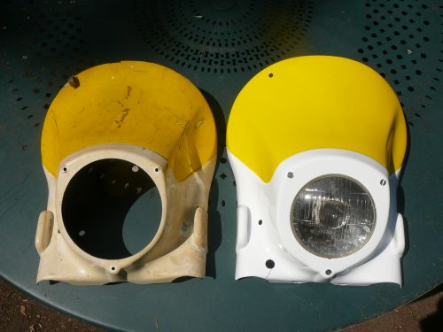

Petite remise en forme de la plaque phare :

bo boulot
comment t'as fait ? j'en ai une dans le même etat :(

Posté le 29-06-2010, à 21:19
Moi j'ai rien fait...😉c'est mon carrossier : ponçage puis apprêt et peinture plastique je présume...à noter que la plaque de gauche n'est pas rigoureusement identique, elle fera l'objet d'une restauration un peu plus tard.
