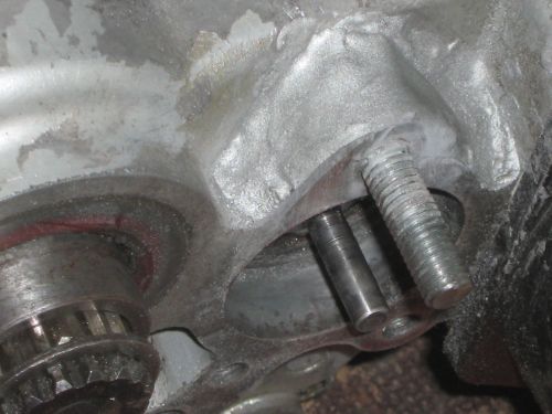

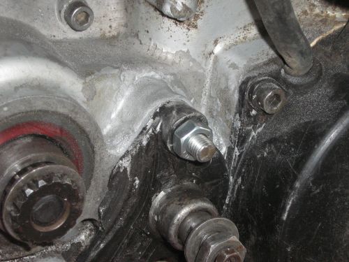

Auroux II arrivant à grand pas il a fallu négocier sévère pour que je puisse me dégager du temps afin de réparer la casse de la dernière course 😳. Donc j'ai viré la partie du bossage fileté qui était cassée puis j'ai nettoyé proprement à l'acétone. Ensuite je me suis fais un goujon que j'ai vissé avec du frein filet dans la partie saine du carter. J'ai attendu quelques...jours (encore une histoire d'emploi du temps) puis j'ai appliqué un mélange ARAMETAL pas trop liquide mais pas trop épais de manière à ce que la mixture magique puisse bien pénétrer dans les filets du goujon. D'ailleurs faut pas pisser au lit car le mélange est utilisable que durant 3 minutes. J'ai mis en application mes talents de sculpteur 😎 afin de reconstituer la forme du bossage d'origine, histoire que ça fasse moins vilain 😉
Encore attendu quelques heures avant de remonter la platine et toute la quincaille qui va avec. Reste plus qu'à régler la butée de ma biellette d'embrayoir, faire le plein d'huile puis essayer tout en priant sainte Marie-Thérèse des Batignoles que ça tienne avec la chaleur du moulin mais surtout les vibrations :hein: :hein:
Au final voilà ce que ça donne :

bah impeccable!!! voilà une casse qui ne sera plus qu'un mauvais souvenir.......

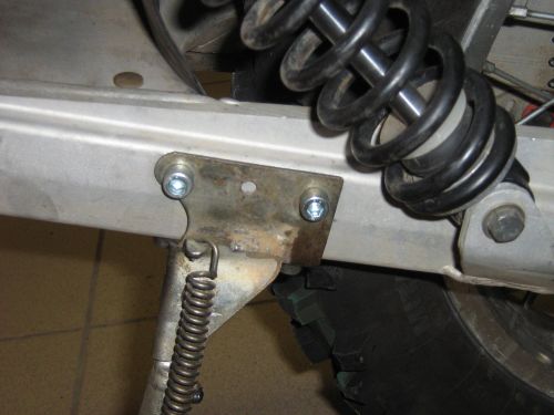

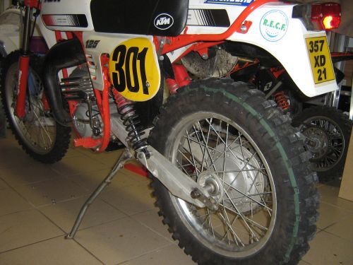

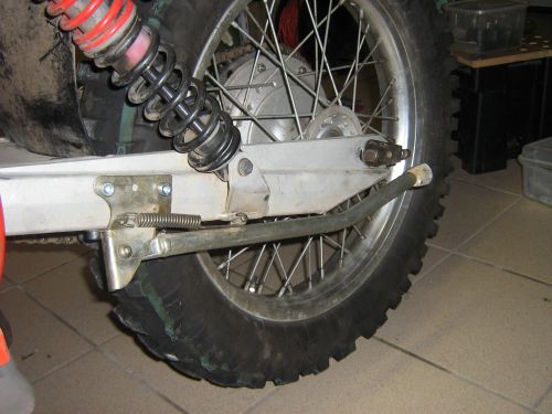

Ben voilà, une béquille latérale de montée. J'ai dû faire poser des inserts de 8 sur le bras oscillant dans une boutique près de chez moi et zou voilà le résultat :

j'ai la meme sur ma gs , mais tu l'a mise bien sur l'arriere du bras je trouve
passe bien pres de la fixation de l'amorto
c'est vrai que sur la mienne le trous etaient deja fait

Elle penche pas trop, c'est bien !
La mienne, j'ai toujours l'impression qu'elle va se casser la gueule...

Non non, j'ai utilisé les trous qui sont d'origine... J'ai juste fais un point de soudure sur la béquille pour ne pas qu'elle vienne taper sur la patte de fixation de l'amorto.
