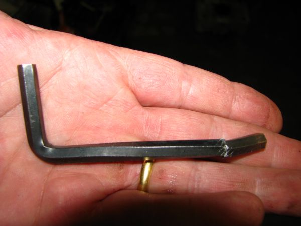

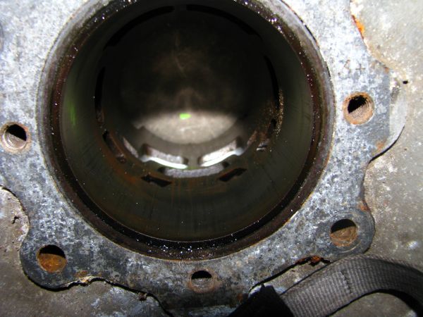

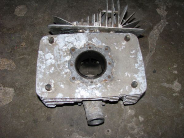

encore une victoire de l'esprit sur la matière!!! j'peux vous dire que je l'avais prévenu que ça allait lui chier sur la gueule si ça v'nait pas....bin c'est v'nu, mais l'accouchement a été long et difficile!!! l'a fallu prendre les forceps, en témoigne la clé allen Facom...la deuxième!!!! mais chalumeau, rallonge, bombe de réfrigérant....le cylindre est sauvé.....mais malgré tout, va devoir être réalésé car si le piston est bien neuf, il a été remonté dans un cylindre victime d'un serrage....

tu est un grand fou mon PAT : massacre une FACOM de ce genre
tu as du faire monter la tension a l'extreme😄😄
bah c'est clair que là...la clé, je l'ai mise dans cet état avec la dernière vis.....pour les deux premières, j'ai forcé, mais raisonnablement, en revanche, la dernière.....tin, c'était hard!!!😄😡
