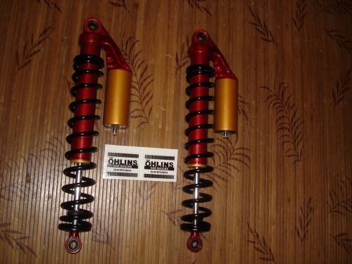

Öhlins fini !
c'est vraiment un très beau montage cet amorto !!!
merci a Patrick, Fabrice et a Jean Yves (il se reconnaitera...) pour vos précieux conseils
aussi merci a Fred, JP, et Didier pour les teintes !

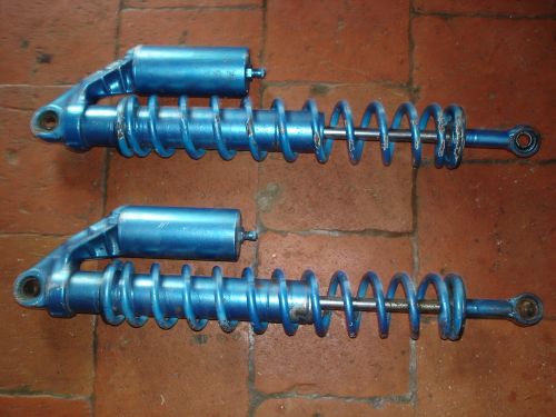

Posté le 21-04-2010, à 21:02
bah ouais Doudou, s'cuse... avant après !
Posté le 22-04-2010, à 08:29
Bravo Martin superbe résultat :D

oui trés jolis !!!  😄😄😄:bise::bise:

Öhlins fini !
une de plus 240 GS 81
bin  tu vois  c est tout simple  :P:P
faut juste monter  a l endroit  😄😄
joli travail
