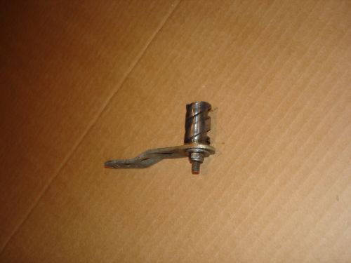

J'ai fais mon inventaire des différentes pièces pour refaire ma bielle, et bien que j'ai maintenant la bible de ma moto (fameuse rmt 48), je voudrai avoir votre avis pour voir si j'ai omis quelque chose.
restauration moteur 542
L'hiver battant son plein, il est grand temps de préparer mes futures frayeurs du printemps prochain!!

c'est simple
bielle 240 82
2x 7305 ou 6305C3
1x 6204 C3
2x 98203
1x 98205
1x 6205C3
la pochette de joint 542
2x WDR 25x35x7
1x 32x52x7
et roulez jeunesse !
Posté le 10-01-2010, à 17:30
et j'oubliais
spy d'axe de kick et de selecteur a verifier si 14x24x7 ou 14x22x7
Posté le 10-01-2010, à 18:09
et des rondelles de calages vilo
0,15 et 0,3mm
on sait jamais

Juste le 98205 il va ou  celui là ?
Posté le 11-01-2010, à 09:43
98205 coté embrayage,
arbre primaire coté gauche
Posté le 11-01-2010, à 10:11
euh... des 98203 y en a bien 2 !
et puis si t'as une platine d'embrayage Hélicoïdale, il te faudra pt'etre ça
500.32.034.100

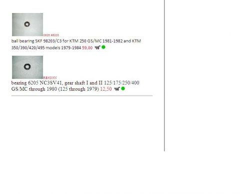

Hum... Je vois pas bien ce que c'est un embrayage à rampe helicoidale, mais je vais pas refaire tout le moteur non plus. Il y a déja quelques roulements que je m' abstiendrai bien de changer parce que la facture commence à être salée, mais je profite de l'occasion pour le faire quand même.
Le  98203, il est indispensable de le changer? parce à 60 euro l'unité, plus les 2* 7305 (que je change, c'est sur) à 60 euros également ... ça commence à taper haut!!!
