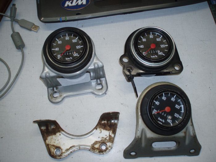

Posté le 04-06-2015, à 17:02
En réalité, j'ai 3 compteurs  identiques et modèles de platine !!!
restauration moteur 542
et ça :
Posté le 04-06-2015, à 17:04
Dans le message précédent, il faut lire :
En réalité, j'ai 3 compteurs  identiques et 5 modèles de platine !!!
Posté le 04-06-2015, à 17:14
 😂  Heu ... la dernière platine ... tu .. enfin ... elle t'encombrerait pas des fois  😘  ?
ça m'a l'air d'être exactement celle présentée sur la part list du GS-PL de 83 .

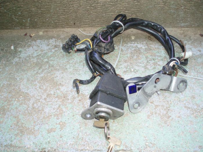

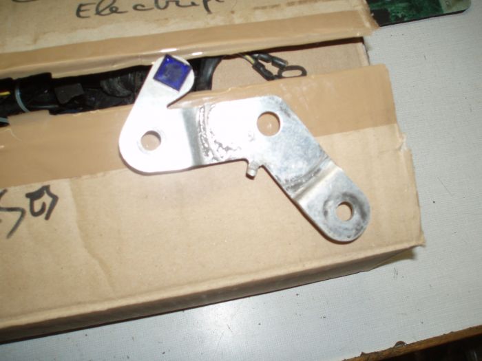

Posté le 04-06-2015, à 18:02
Faut voir. En fait la platine je n'en aurais surement pas besoin, mais ily a tout un tas de bordel accroché avec, et je me demande si il n'y aurait pas du compatible 77 &/ou 81.
Ily a même un contacteur à clef, avec les  clefs !

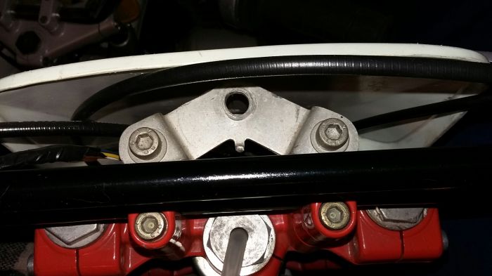

la platinede Michel, t'en fera rien Manu, j'ai la même 400/600 LC4 ...elle ressemble à la 83 mais c'est pas ça...
Photo dans la soirée

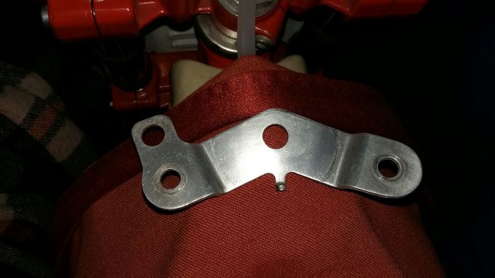

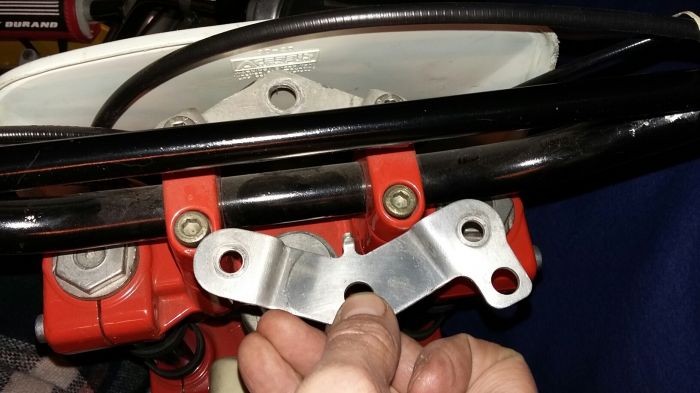

Posté le 04-06-2015, à 22:35
voilà celle qu'il te faut et au dessous sur les deux dernières photo la même que celle de Michel. No good!!
celle du 400/600 LC4 87/89
Posté le 04-06-2015, à 22:42
C'est peut être quasi la même , au support de témoin de phare, près ?
Posté le 04-06-2015, à 23:08
bin non Michel, regarde la largeur...au moins 1.5cm de plus entre axes des trous et sans possibilité de reperçage car tu tomberais dans la nervure
