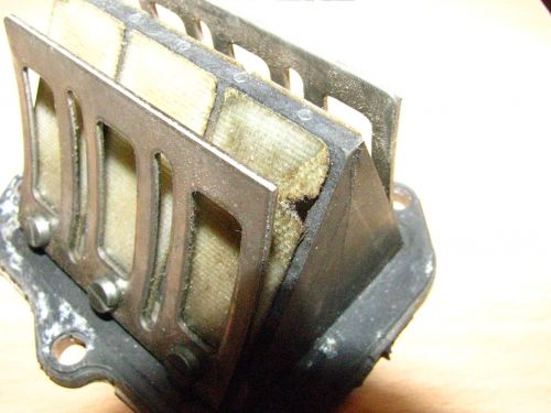

la bonne nouvelle, je viens démonter ma pipe d'admission, clapets HS ....
j'ai un trou dedans.

mouarffff!!! cette boite à clapets complète, d'occase, mais en très bon état, je l'avais achetée 30 euros port compris...je regarderai si je l'ai encore.......mais si t'en a besoin.....à toi de voir
Par contre, un trou dans les clapets et c'est un moteur qui tourne mal, mauvais rendement, mauvais balayage.....

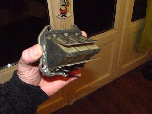

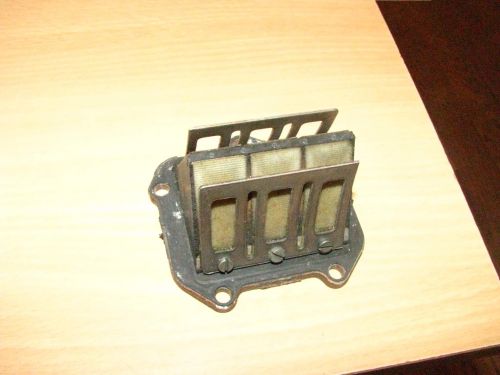

bon, mon gars, désolé, je viens de retrouver la boite à clapets, y m'semblait bien que j'en avais une!!! oui, sauf que la bonne a été montée sur un de mes moteurs et il ne me reste que celle là.
Un des deux jeux de lamelles est mort, mais l'autre est bon. Si ça peut te rendre service, tu me donne ton adresse perso par mail privé, je démonte les clapets en bon état, je les mets entre deux bouts de carton dans une enveloppe et basta on en parle plus.....

allez hop, les lamelles sont dans l'enveloppe, ça part demain.......:)
par contre, au remontage, pense bien à mettre un goutte de frein filet sur les vis, sinon, c'est casse du moteur à plus ou moins long terme suite à avalage de vis!!! vécu!!!!
