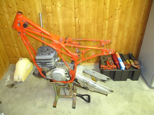

J'ai commencé la restauration de mon 390, et déjà le premier problème qui pointe le bout de son nez.
Je souhaite mettre mon cadre en peinture, mais lors de la dépose du moteur j'ai comme une angoisse
J'ai pourtant suivi religieusement la RMT N°48:
- Dévisser et retirer l'axe de bras oscillant.
Mais voilà, j'ai beau tapé sur ce @&%*$" d'axe, rien ne bouge. J'ai pourtant usé une bonne parti d'une bombe de WD40, mais nada, que dalle. Existerait-il une solution non destructrice, un truc miraculeux ?
Merci pour vos conseils.#image1#

Salut Jean-Pascal, bon, te voilà confronté à un problème classique pour lequel aucune solution "miracle" n'est envisagée........c'est un peu la débrouille, mais fais gaffe quand même, les coups de marteau à cet endroit ne sont pas bons car derrière, il y a le bloc moteur et.....l'alu magnésium n'aime pas du tout les chocs et peut casser sans prévenir.
Je ne sais pas si tu es correctement outillé, mais une des solutions consiste à mettre le cadre à plat sous une grosse perceuse à colonne équipée d'un foret au diamètre de l'axe et de percer concentriquement pour faire sauter l'axe entre les deux oreilles de fixation sur le cadre et en profondeur, jusqu'au niveau du début de l'alésage du bloc moteur. Tu en seras quitte pour te faire tourner un nouvel axe par un pro. Tu n'est pas au bout de tes peines car il se peut très bien (et c'est même hautement probable) que ton axe soit grippé au niveau des douilles à aiguilles du bras oscillant que tu devras changer (là aussi, grand moment de mécanique prise de tête!!!!)....bref....ça va être sportif!!!!
quand tu mets une clé sur la partie 6 pans??? il tourne ce putain d'axe?? s'il tourne, c'est qu'il est grippé au niveau des douilles à aiguilles, s'il ne tourne pas et qu'il est bloqué, essaye de le débloquer en rotation en forçant pas mal car c'est qu'il coince soit au niveau de ces fameuses douilles à aiguilles, soit au niveau du passage dans le bloc....
courage!!!

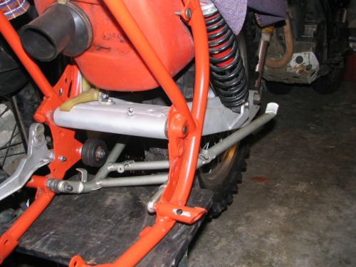

Ca m'intéresse ça !
Faut percer où précisément ?

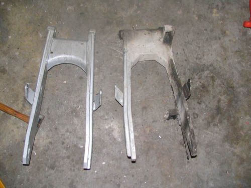

Posté le 21-03-2010, à 10:21
là.......... (c'est sur ma 125/GS80) cela dit, c'est pas nécessaire sur le 240/82 vu que le bras oscillant est interrompu pour laisser passer le bloc moteur...(à gauche 240/81/81 à droite le 125 GS80)

Posté le 21-03-2010, à 10:29
Voui ma réponse était un peu rapide !
Sur la 77 et la 78 c'est prévu au dessus des roulements, sur la 81, non.
La bonne question est plutôt pour graisser quoi ?
L'axe ou les roulements, ou les 2 ?
Posté le 21-03-2010, à 21:29
Quand ça dégueule, ça doit bien graisser les deux non ??:):)
Posté le 22-03-2010, à 14:21
Bin non, sur  la 81 les roulements sont protègés par des joints toriques, la flubrification ne profite pas à l'axe !
