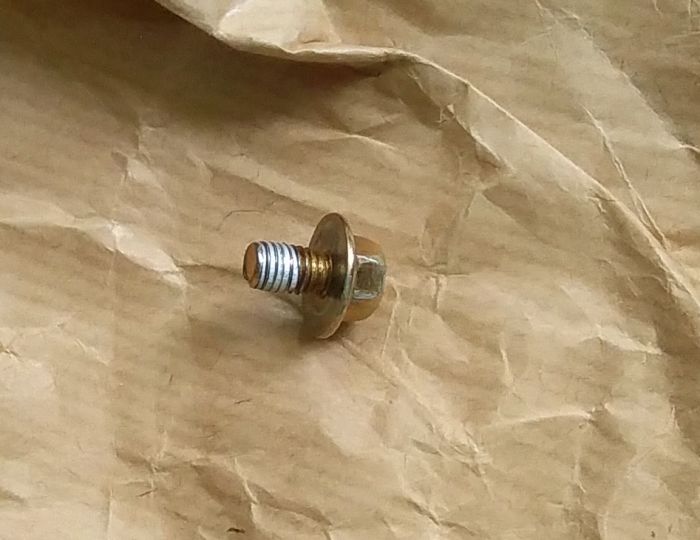

Commande passée, délai de livraison au top ... et la grosse déception à la sortie du carton.  😡

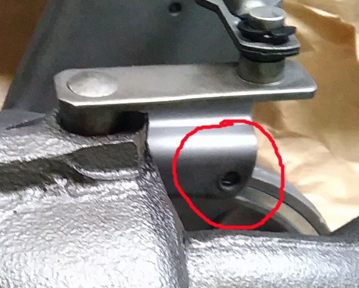

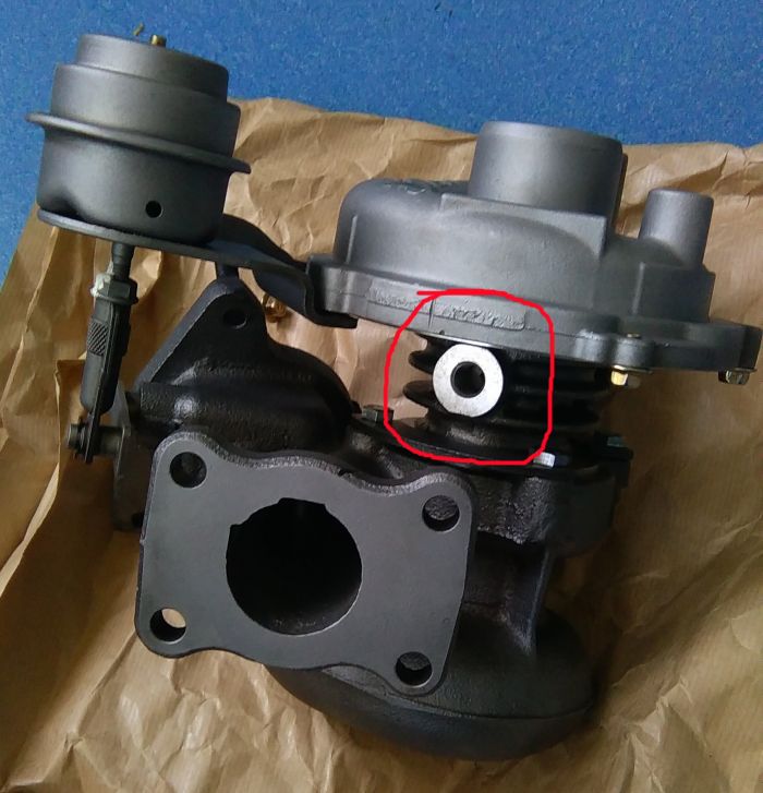

Le poumon de commande de la wastgate est sablé, même pas une trace de peinture, idem patte support. Ça sent pas bon!
Pas de bouchons sur les entrée/sortie huile!! un comble quand on lit les tutos sur le site du vendeur ou il est dit qu'il faut apporter tout le soin possible au palier!! Plus grave, il manque une vis sur le carter de turbine d'entrée, une qui tient la patte de wastgate.
À non, la vis est là, dans le fond du carton, avec les filets du carter alu, foiré car vis trop courte!

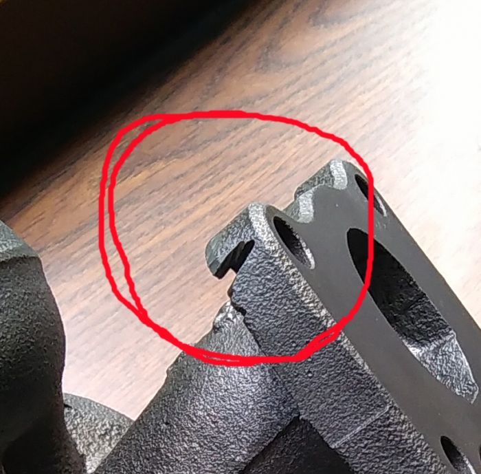

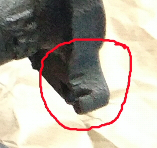

J'oublie les pattes portant des traces de tronçonneuse, une est quasi coupée en deux!

Suite à la casse du turbo de mon évasion, j'ai passé commande sur TurboTropcher. Site web plutot bien fait, avec des tutos. Première impression bonne, je me lance, d'autant que les tarifs sont parmis les plus bas.
Commande passée le 22/07, option ChronoPost 24H, car je suis bloqué sans voiture.
Le 24/07 matin, le colis est reçu, génial.
Cours moment de satisfaction, car au déballage, j'ai un moment de détresse. Les jurons fusent et l'envie de balancer la pièce librée me démange.
Ce qui saute au yeux, le poumon et sa patte support ont été sablés et sont restés brut, bonjour la rouille qui va pouvoir s'installer.
Le pire, aucun bouchon, ni sur les entrées/sorties d'huile ou air.
Il manque une vis sur la patte support de poumon. En fait non, elle traine dans le carton avec les restes du filetage du carter.
Les fixations du turbo sur le collecteur portent des traces de tronconnage, pas des éraflures mais bien des entailles profondes.
Le kit joint est manquant, mais pour le coup c'est anecdotique.

1. Nature brut de la soupape de dépression : Bien entendu, chez turboTropcher, pas de peinture!! Chaque organe conservé est passé en machine de lavage dégraissante, microbillée et traité par un traitement anti corrosion.
2. Manque obturateur : Cher monsieur, chaque turbo est emballé dans un sachet après le processus de reconditionnement. Nous garantissons aucun risque de corps étranger. Notre process est sur et éprouvé.
3. Marque sur le goujon : Il faut savoir que sur turbo échange standard, les pièces en état sont conservées et remises en états --> Les goujons sont dégoujonnés sur la partie non fileté, il est vrai qu'il peut y avoir des traces du dégoujonneur mais en aucun sa nuit au vissage. Pour info, chaque Goujon récupéré est refileté ce qui équivaut à une filetage neuf.
4. Des traces de meules sur la partie volute admission et échappement : Chez Monsieur, chez turboTropcher, chaque turbo démonté est réparé à l'aide de fin trait de meule afin de garder le positionnement des coques d'origines -> Chez turboTropcher, nous prennons les dispositions pour assurer le bon positionnement des coques, ce n'est pas fait de manière aléatoire.

ah passke ça, c'est un "fin trait de scie"??  🤬  🤬  🤬  🤬  🤬  il est très con ou il le fait exprès??? 🤬  🤬  🤬
