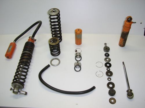

Posté le 14-02-2010, à 07:32
amortisseurs bilstein
bonjour,
pour le type :je ne sais pas, pour l'année je pense année 80.
quelles photos:

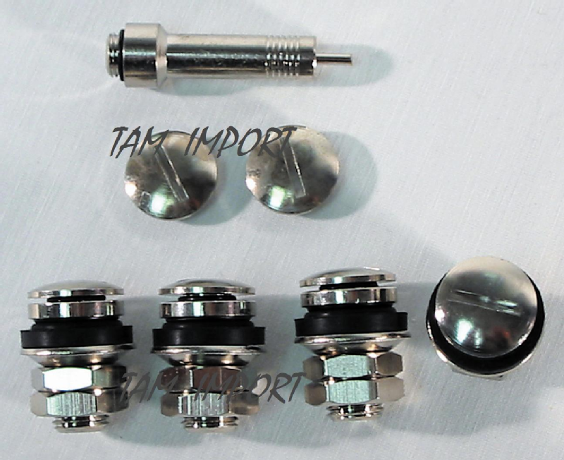

Pour la valve, va chez Feu Rouge ou Nordtoto, rayon tunainge 😉 il y a des valves métalliques courtes. Elles devraient faire l'affaire.

Pour les valves, il y a ça.
Essayes de voir si tu peux inverser l'arrivée de l'huile sur la bonbonne. C'est à dire, fixer la durite sur le fond de la bonbonne. Tu te retrouveras dans la configuration d'un amorto Ohlins et ça simplifiera le remplissage. :)
La valve venant à la place du raccord de la durite. :clin:

pour le démontage:
ouvrir la vis montée sur la bonbonne (attention appareil sous pression)
débander les ressorts a l'aide de griffes placés de chaque cotés de l'amortisseur.
pousser le fond de la bonbonne (coté flexible) avec un chasse goupille doux (ex: alu)
enlever le jonc avec un petit tournevis crochet.
sortir les 2 pièces en frappant doucement par le trou de la vis de pression.
rplt les 2 joints toriques.
récupérer l'huile de l'amortisseur  dans un bocal gradué (pour remettre la meme quantité d'huile neuve)
frapper légerement le fut avec 2 marteaux opposé(attention a la tige).
normalement le cache poussière sort.
sortir la pièce et les petits joints.
enlever le deuxième jonc.
sortir la tige.
désserrer l'écrou de la tige.
aligner les pièces dans l'ordre de démontage.
examen de l'état des pièces et nettoyage.
examen du fut :absence de rayures.
examen de la tige:piquage,rayures,ect...
voila pour le démontage.

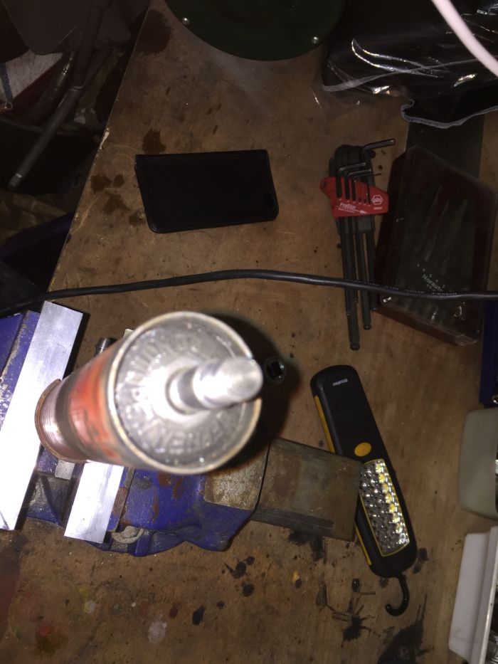

Je suis actuellement sur la réfection des Bilstein. Je suis en train de me faire ch... pour enlever les joncs après avoir ôté le cache poussière facilement. Par contre, j'ai passé une heure à essayer d'extirper le truc : impossible !
Avez-vous un truc, une astuce ?

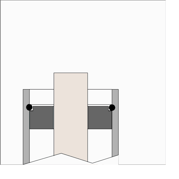

Posté le 18-03-2017, à 22:04
Assures toi en premier lieu, qu'il n'y a plus de pression.
Ensuite ...

Posté le 18-03-2017, à 22:12
Alors là ! C est mieux qu'un long discours !  👍
J'ai essayé, ça bouge pas des masses . Je laisse la nuit dans cette position gavé de WD 40. J'espère que ce sera plus facile avec la bonbonne

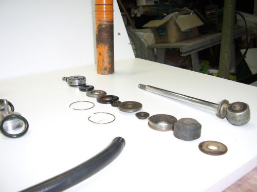

Posté le 02-04-2017, à 21:58
Ça y est, amortisseurs démontés...  👍  Les joints sont en bon état. Un amorto était quasi vide car le flexible était percé. Maintenant peinture...
Quelqu'un connaît la quantité d'huile à remettre ainsi que la pression ???  🙄
