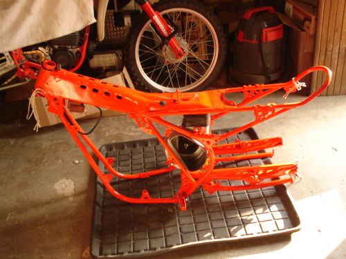

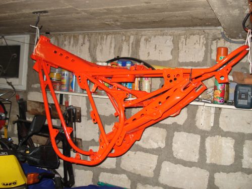

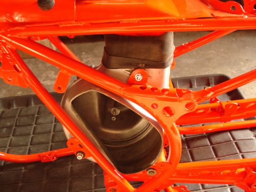

Voilà mon cadre repeint époxy RAL 2002 : les prix sont assez variables , moi j'avais payé 140 € pour tout ce que tu vois là . Très solide dans le temps , mais pas aux gros chocs ...
cadre 240 gs 1983 PL
   La photo est prise de loin , je sais pas si ça va te donner une bonne idée du résultat : moi , j'en suis très content :):):)

Yep, merci pour la photo, si si ça me donne déjà une bonne idée du rendu :clin: .
140 euro c'est sans le sablage je suppose?

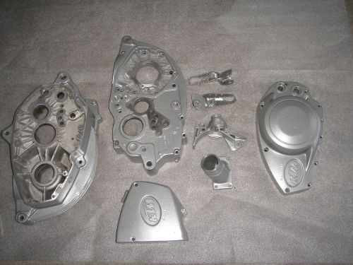

cadre de la 240/78 en peinture laque carrosserie...je donne pas de prix car il s'agit d'un échange de services avec un pote.....
Posté le 08-02-2011, à 14:54
Ouch!!! :bise: :bise: c'est joli !! Fracture de l’œil...
Le rendu est superbe également :clin:
Non , c'est sablage compris . Y faut juste boucher les trous et les filets : le mastic silicone , c'est impec .
Pour la colonne de direction , deux rondelles de bois , une tige filetée traversante et du silicone pour finir

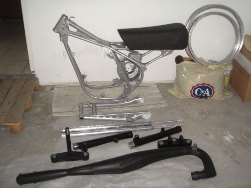

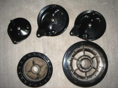

sablage et peinture de tous ce lot pour un tarif tres tres honnete mais desole je peux pas donner le tarif:D
