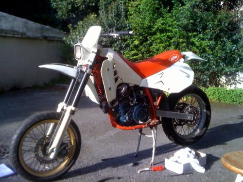

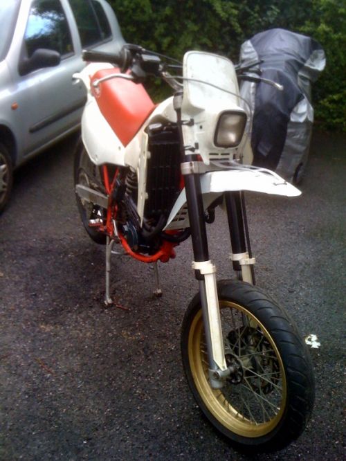

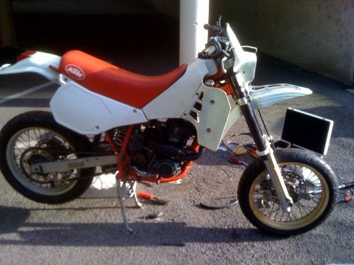

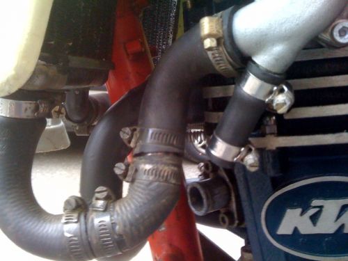

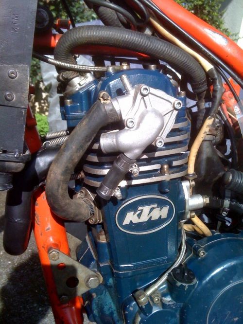

Voilà le côté droit avec les radiateurs en place, et la durite supérieure d'ebay
RESTAURATION KTM 600 LC4 1989
bôôôôô...
9999 messages
Posté le 01-04-2010, à 23:36
Et le côté gauche en attente de durites, il faut que je fasse un montage, sauf si kkun veut bien m'en céder ...

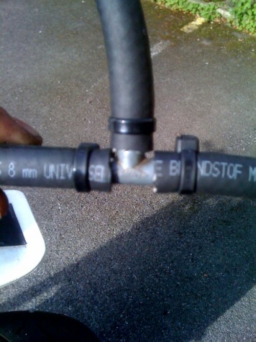

Alors là c'est le raccordement pour le circuit d'essence....
On s'en fout mais j'ai la photo alors...

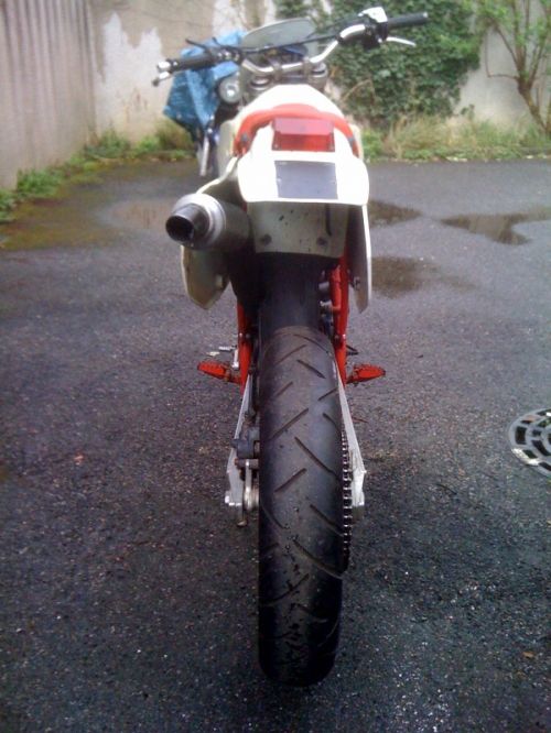

Et puis là j'ai pas pu résister, j'en avais marre de ne voir que le cadre, pas bon pour le moral, alors j'ai fait un montage à blanc pour vérifier les placements des vis pour les plastiques et tout et tout...
Voilà...

ma grosse durite...

Avec le pot, il me manque à faire une patte....

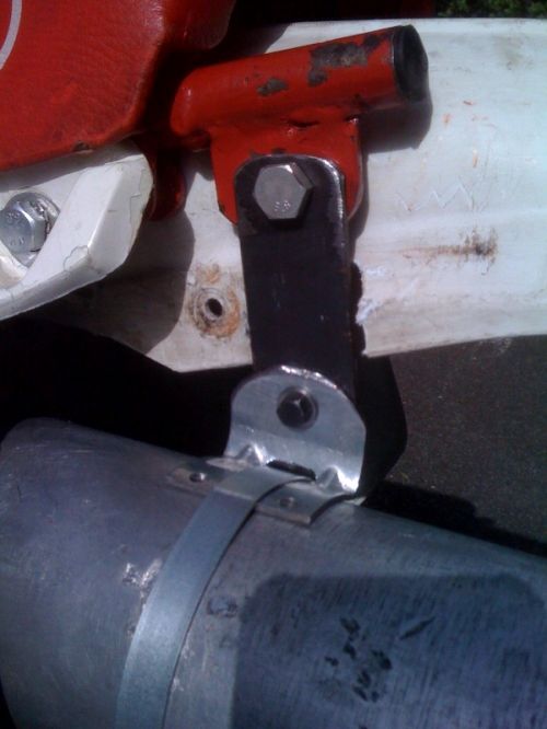

Tenez, comme c'est mercredi, une photo de mon montage du support du silencieux...

Sorry pour le lien, maintenant, je crois que ca fonctionne. Dis-donc, je sais pas si ca va tenir ta fixation de pot : ca vibre serieux cet engin !

Pour la patte, on verra dans le temps, si il faut modifier, pas de problème, je verrai ça...
Mais c'est plus costaud que ça en a l'air en photos...

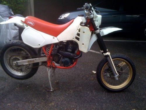

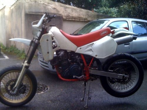

Posté le 08-04-2010, à 19:41
Elle tourne comme une horloge!!!!!!
Pas un bruit bizarre!!!!
J'ai fait 3 vidanges à la suite elle en avait bien besoin!!!!
Bon le truc con, c'est que comme un gros bourrin que je suis, je suis allé l'essayer en sachant que l'étrier avant déconnait, et ça n'a pas loupé!
Bing, par terre comme une merde!!!!!
il faudra que je rajoute 80 euros de Levi's aux frais.
Le genou en vrac, ben oui, le goudron c'est moins soft que la boue...
Après réflexion, je vais donc démonter l'étrier pour nettoyer les pistons, et je vais changer le disque, puisque les disques de 800 DR se montent nickel...
Je ferai une patte de déport, comme ça je pourrai bien centrer ma roue avant qui n'est pas pour l'instant vraiment alignée avec celle de derrière...
Je suis trop content!!!!

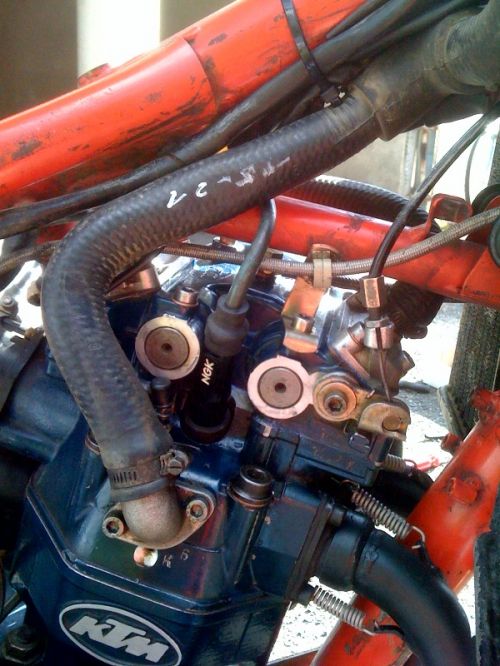

Deux modifs que j'ai fait en rentrant de la bûche:
J'avais connecté la durite se surpression du radiateur au circuit par la petite sortie de la pompe, celle qui est au dessus, ben il faut pas....
l'eau dégageait par le bouchon du radiateur...
J'ai donc renvoyé cette durite le long du tube du cadre sur l'avant, pour qu'elle puisse être à l'air...
J'ai ensuite condamné la petite sortie de la pompe...
Pour ceux qui croient que ces modèles sont galères à démarrer...
Ben continuez de le croire, les pièces seront moins chères comme ça!
Non sérieusement, 5 coups de kicks pour la faire partir, avec son historique et ce que j'ai fait, c'est trop la classe!
Pour le démarrage à chaud, jamais plus de 3 coups...
Alors le secret, apparemment, je l'ai trouvé sur le site anglais motospecs:
pour la démarrer, il faut se mettre sur le côté gauche de la moto, et kicker avec la jambe droite, genre extérieur du pied pour ceux qui jouent au ballon quoi...
Bon maintenant, c'est vraiment violent, je comprend qu'on s'en soit servi en compétition, c'est vraiment débile, c'est du ON OFF, enfin pour moi le off a été assez raide...
YAHOU!😎😎😎😎😎😎
Bon le chantier n'est pas fini, il faut régler ce problème de freinage, et rouler un peu plus longtemps pour voir si rien de suspect n'apparaît, mais c'est déjà génial!
Je vais sans doute remettre le pot d'origine, parce que là y a pas moyen d'accélérer en ville sans faire peur à tout le monde, un peu trop quoi...
Allez, je balance des tophs bientôt!
Cheers!
