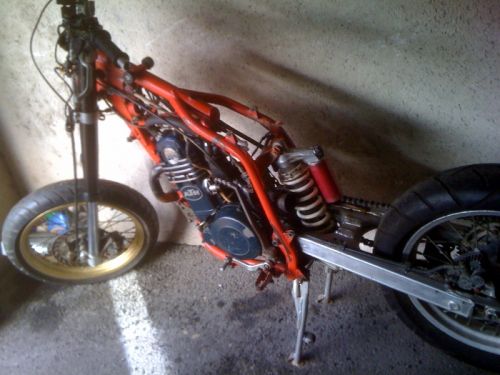

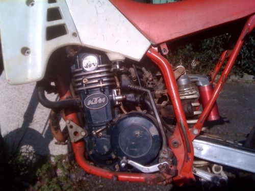

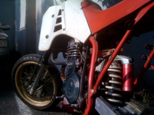

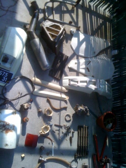

Hello à tous, voici donc que j'ouvre une discution afin de vous faire vivre et partager mon projet de remonter une KTM de 1989, type 600 LC4 sur la carte grise...
Oui je sais le titre c'est "restauration", et pas mal de monde va crier au scandale, c'est plus une "réfection afine de pouvoir rouler tranquille"...
achetée 400 euros, démontée et stockée hors fluides, suite à trop de barouf en ville, car impossible de la laisser à moins de 2000 t/min...
Je l'ai achetée à un pote...

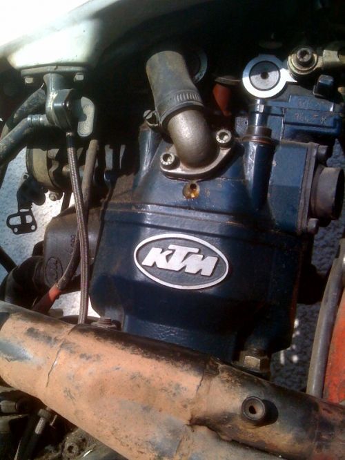

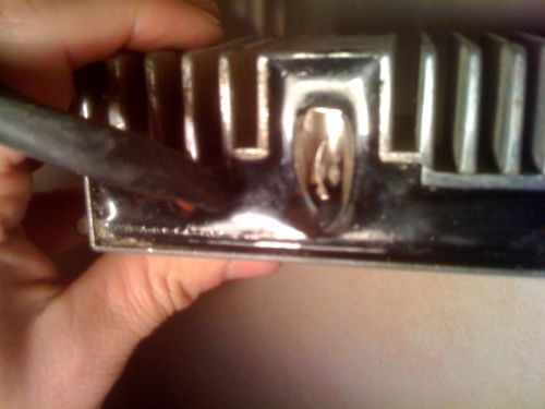

Alors, ce trou de mise à l'air du circuit d'huile est-il normal?
Juste sous la durite du circuit d'eau...
RESTAURATION KTM 600 LC4 1989
réponse:
un petit trou qui conduit au puis de bougie afin de laisser s'écouler une eau potentielle, évitant ainsi une corrosion trop importante de ladite bougie...
Bien vu!

lol, tu n'es pas avare de photos, c'est bien !!! ;)
Bienvenue ici et bonne resto.
N'hésites a poser des questions, on va surement t'aider 😎:)

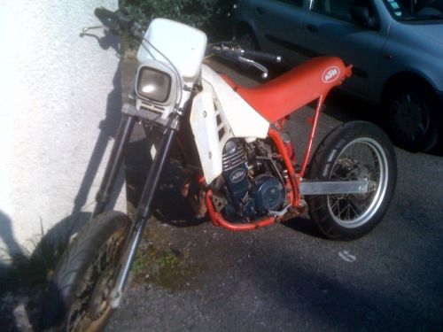

Bon c'est ma première restauration....
J'ai des bases en méca...
J'aime ça...
Je suis pas riche.
Je suis pas si pressé.
j'ai les manuels... (merci addict)
Je bosse à l'extérieur
j'ai pas de quoi trop souder...
Je veux me servir de cette brêle pour aller au taff alors qu'un vtt serait plus intelligent, écolo, bon pour la santé, etc etc, mais je suis un gros con de motard...
Le moteur compresse bien
les pneus et kit chaine sont neufs
le condo est mort
fourche sans fuite
amort arr ok
jantes propres
frein av ok
réservoir du frein arr vidangé...
Je vais me faire une liste de petits trucs à faire, pour ne rien rater, cette liste va évoluer au fur et à mesure des idées qui vont venir, les miennes, et j'espère aussi les votres pour faire vivre cette discussion qui pourra certainement resservir à kkun....
donc en 1, je me dis qu' avant de faire des tonnes d'achats, il faudrait que je sache si le moteur tourne bien, parce que dans le cas contraire, et vu ce qu'il faudra faire au niveau échappement, je la vendrai en pièces...
Donc
1 verif de l'allumage
2 carburation
3 échappement
4 admission air
J'ai bon?

Et donc cette petite mise à l'air a raison d'exister ici?
Posté le 13-03-2010, à 21:32
Salut, bienvenue.
Oui ce p'tit trou à l'air d'origine.....donc pas de souci.:):) Reste à savoir à quoi il sert !!!:hein:

Bah pour moi c'est la mise à l'air, le truc c'est qu'en kickant tout cool pour voir si tout glissait bien, ben un peu d'huile a déjà commencé à suinter, alors là je me dis:
-putain quand il y aura le plein d'huile et que le moteur va tourner à 5000t/min, c'est pas des litres qu'il va sortir de par là?

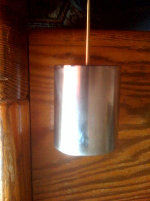

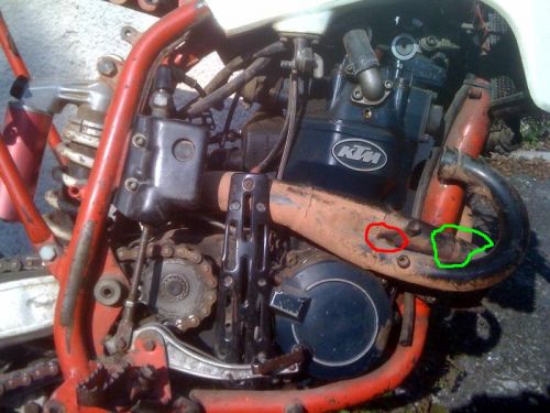

Alors dans le rouge il y a une fissure de 1 mm, que puis-je utiliser comme produit miracle pour apporter de la matière dans ce trou, sachant que l'ai un chalumeau à la maison...?
dans le vert, les tubes se sont soudés à force de s'aimer....
J'ai déjà noyé de wd 40 sans effet, demain je chauffe l'extérieur au chalumeau...
Histoire d'essayer de les faire tourner l'un par rapport à l'autre (de tube) pour pouvoir sortir le collecteur et travailler à sa remise en beauté...

dans ta "zone rouge", la fissure je ferais faire une soudure dite a l'argon sur du métal de faible épaisseur.
la brasure fait dégeu par sa couleur , et ce n'est qu'un collage.

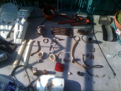

Bon, voici la suite...
Il me manque les entretoises et boulons+rondelle+écrous de la béquille centrale...

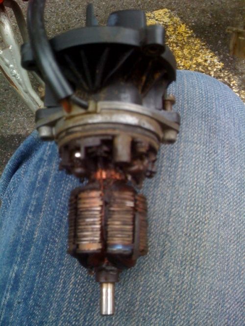

J'ai continué le nettoyage et testé la pompe à eau...
Verdict : en acheter une qui fonctionne, la mienne a fondu, j'espère juste que l'ancien proprio n'a pas roulé trop longtemps avec...
L'antiparasite est hs lui aussi.
Impossible d'écarter les deux sorties du pot côté cylindre, j'ai essayé à peu près tout à part la disqueuse, et cette dernière n'est pas loin....
Cool non?
Le trou sur le côté du cylindre est en fait une sorte de vidange du puit de bougie, en effet, en nettoyant les restes  de feu l'antiparasite en noyant la bougie au wd40, le liquide et les saloperies sont gentilment sorties par le trou...
Cool, au moins un truc sympa today...

n'importe quel carrossier ou ferronnier possede un tel appareil de nos jours.
tu devrais trouver ça sur toulouse .
je suis du nord du département et dans le village les 4 ferronniers en ont un .
pour décoller les 2 parties de ton tuyau chauffe fort et refroidis avec de l'eau ça devrait venir

Ok loic. J'ai essayé juste en chauffant , sans refroidir toute la matinée pour des nèfles, et après ton message, j'ai fait les 2......
J'ai chauffé plus fort que ce matin aussi, j'avais été trop petits bras...
Cool!
J'ai reussi à le sortir ce satané coude...
La fissure dans la zone rouge, n'est pas traversante, je crois que j'y ferai un petit truc léger....

#image1#moi j'ai la meme chose sur mon 640 lc4 de 1999 , ce trou sert a laisser sortir la pression du circuit de refroidissement , il laisse echapper quelque goute de liquide de refroidissemnt sur ma 640 de temps en temps
