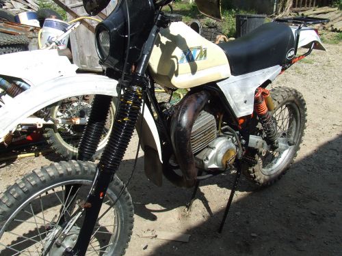

bonjour mes amis , je me lance dans la remise en route en premier lieu de mon dernier achat , au départ un 125 gs de 1982 ....j' achete la chose a un c......n qui me lance , elle a un kit 175 vu comme elle tire , pas un un idiot de 15 ans non non un gars de 40 ans et la arrivé chez moi je regarde le cylindre et il est écrit 541..... :hein: et pan c' est un 240 ...;/ la moto est nickell ohlins impecable compteur levier et poignées magura et meme un porte paquet ( d' origine ? ) .

une photo de la chose ...😄😄

oui le cadre et sa plaque sont ok , mais boite a air de 240, mais repeinte en noir .... moteur et ligne échapement de 240 , bing 54 , j' ai vérifié , je me disait bien aussi "balaise le silencieux ....il est vrai que pour un non initié comme moi ( experience malheureuse avec un 125 81 pourri jusqu' a la moelle gardé le temps de le finir et dégouté   :/) les différences 125 v 240 ne sont pas évidentes....;/ mais bon je me suis dit un kt dans cet état a 30 mionutes de chez moi ca serait bete de le laissé .....

aprés vérification ce midi ce sont les bons numeros sur la plaque  : 125 mod 81 numéros ok ....apparament on peut monté un moteur de 240 avec sa boite a air dans un cadre de 125 ?

bah tu vois, il avait raison le gars, c'est bien une 125 kitée ! 😄😄😄

un moteur 541/542 ne rentre pas dans un cadre de 125 type 500 à ce que je sais...les pattes de fixation moteur ne sont pas pareilles, mais bon, je peux me tromper, j'ai jamais tenté cette greffe ou alors, le moteur 240 a nécessité une petite adaptation du cadre.....
ton cadre, il porte une plaque  125, c'est donc que le moteur 240 a été greffé ultérieurement??
Il serait donc plus sage d'y remettre un moulin de 125 comme à l'origine...
galère en vue pour trouver une CG de 240/81/82....pas fastoche.....et mef....rouler autour de chez toi sans CG = pas d'assurance...euh vises plutôt les terrains de cross, c'est moins risqué...

je vous redonne quelques nouvelles .....;/ et bien aprés vérification suite au démontage de la plaque phare , j' ai un couac..... le numéro comme,ce bein mais les trois dernier chiffre du cadre ne sont pas les bons .....donc c' est bien un 240 gs complet avec une plaque et une carte grise de 125 😉......

106, c'est que ta machine est de juin 1981.....cela dit sur la plaquette de cadre tu dois avoir la mention 240 GS, donc si effectivement ta CG est celle d'une 125, y'a embrouille...même année, même mois mais....:(

et bien sur la plaque je peut pas lire type 500 je pense , ensuite les numéros moteur et cadre théorique suite 1981 , 123 cm3 , 203 kgs .....
Posté le 29-04-2010, à 14:32
ouaips!!! c'est curieux car si la plaquette de cadre mentionne type 500 (type de la 125 RV), et 123 cm3, c'est que soit la plaquette a été "greffée" sur un cadre de 240, soit effectivement, c'est un cadre de 125 modifié pour recevoir le bloc type 541 du 240

je pense au plus simple , la plaque et la carte grise sont d' un 125 , le reste est du 240😉
Posté le 29-04-2010, à 17:12
vrai!!! c'est effectivement le plus probable!!!!
