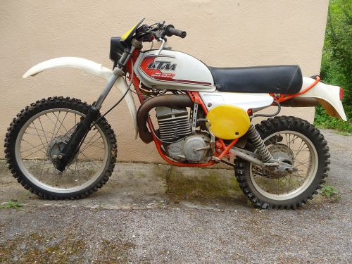

voila l'engin...

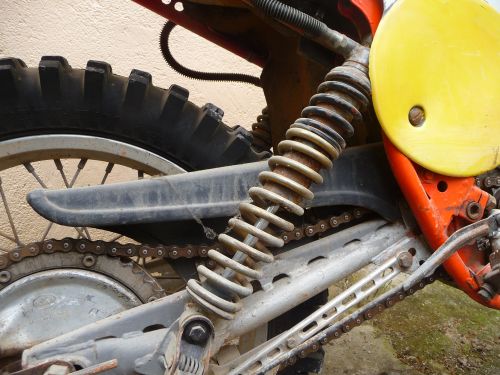

En fait, je me pose la question de restaurer ou pas car je me connais, si je commence je vais vouloir faire un truc nickel, hein patrick...! Alors, pour m'aider a decider si vous pouviez me donner une idée du cout, ce serai sympa. Je suis déja sur plusieurs trucs...alors autant savoir avant ou je vais. j'ai bien une idée, car je connais un peu le prix des pieces pour la restau de ma rickman, mais j'imagine que ce doit etre quand meme plus abordable pour la KT...quoi que...!

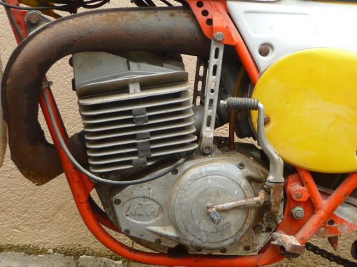

De ce que je sais, je crois que le moteur est pas trop mal, mais bon, tant qu'on a pas été voir dedans...les ressorts de fourche sont nazes apparement, ca reste trop enfoncé a mon gout. les amortos on dirai des bilschtein
pas reconditionnables, dites moi si je me trompe. et je crois que le cadre est tordu, ou bien c'est le bras oscillant.
Bref y a du boulot.

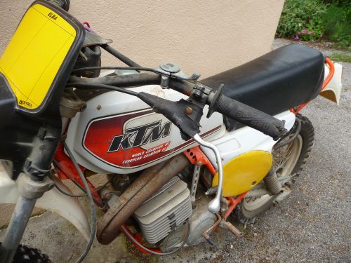

Très bonne base, complète à l'exception de la plaque phare Elba pas du tout raccord avec  la 78 smiley_21
Bon y'a du boulot mais c'est une belle moto qu'il faut remettre en état. rire
Les amortisseurs, si ce sont des Bilsteins, sont reconditionnables car ce sont des modèles à bonbonnes séparées. (il me semble).

Ah pis la toute première chose à faire en plus de virer l'horrible plaque Elba : virer le starter ;/ c'est très dangereux ce bordel la, un truc à te bloquer le carbu ouvert en grand... :hein:smiley_01

Chouette bécane. rire
La basse est très belle et tu peux la laisser dans son jus.
L'ouverture du moteur n'est pas une obligation.
Beaucoup d'éléments peuvent être contrôlé moteur dans le cadre.
Carter d'allumage à déposer pour voir s'il y a de l'oxydation, c'est courant. smiley_13
idem carter d'embrayage, pour contrôler l'usure des disques et l'absence de casses.
Change l'huile et inspecte la vieille, à la recherche de morceau de dents de pignon...smiley_21
Il faut déposer le cylindre pour connaitre l'usure du piston et de l'embiellage.

Wep belle base !
J'ai vu des trucs plus pourris devenir des belles smiley_14smiley_14smiley_14
Dixit Fred et Gs, ya le minimum a faire, mais pour une totale ca va pas trés loin non plus en Brouzoufs.

ouais!!! bonne base, modèle de début d'année reconnaissable à ses caches latéraux type 77, au bras ocillant avec un ancrage reculé des amortos, aux repose pieds nickelés et à sa fourche Ceriani (parfois noire, mais le plus souvent rouge comme sur ce prospectus de la pré-série...
a mon avis un petit 800 roros de remise en cosmétique + mécanique et elle sera toute belle...
