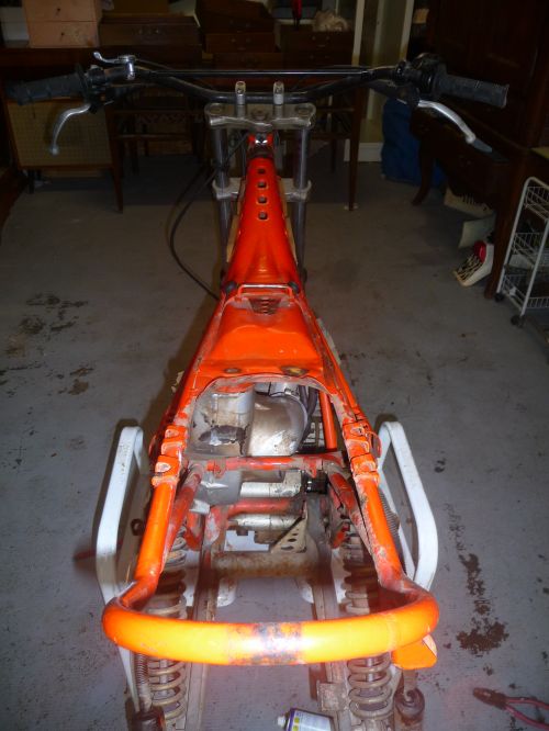

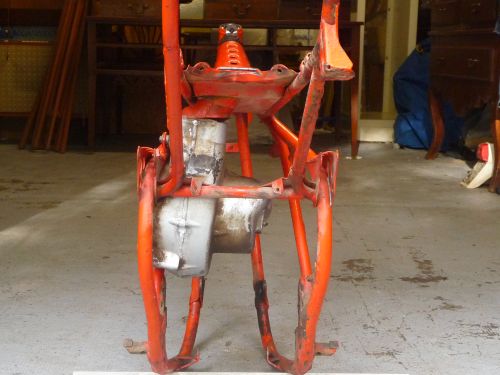

J'ai fini le desossage complet, pour info, le moteur sors sans deculasser coté droit, il faut enlever la pedale de frein, mais le bras et la boite a air peuvent rester en place. Je pense que le cadre est legerement vrillé.
j'ai controlé au niveau a bulle, j'ai une petite différence, vu de l'arriere, c le coté gauche du cadre qui est un peu plus bas que le droit (4/5mm), a l'oeil ca parait evident, je vous passe les photos. Le bras oscillant me parait avoir pris aussi, regardez les photos et dites moi de quel coté, on verra si on se rejoint ! Voir aussi la boite a air par rapport au cadre...Ce matin je vais dans une concession ktm a vitrolles, je vais leur demander des infos...

c'est aussi un peu mon avis, mais ne te fies pas au raccordement de la boite à air au cadre car sur ce modèle, c'eest toujours un peu aléatoire.....
redresse le bras ocillant à froid en le brellant sur une surface plane et en utilisant un palan ou une grande barre en ferraille. tu verras après pour le cadre

moué......dans cette position du cadre, mets la colonne de direction parfaitement verticale et vérifie de part et d'autre la hauteur des points d'ancrage d'amortos et des passages d'axe de bras ocillant, si c'est bon, c'est juste la boucle arrière qui est tordue et ça se redresse en "mécanique fine" à....la barre à mine!!!:hein:
en revanche, ton bras oscillant, lui, il me semble voilé...

Bon, je vais pouvoir avancer, ce n'etait que la boucle arriere et a peine le cadre, tout redressé avec le tube de fourche tordu..! j'ai tout controlé au niveau a bulle, tout est nickel,bras oscillant compris.

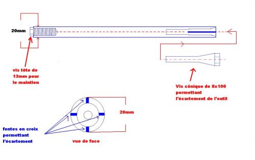

bon, je me suis penché sur  la question et je me suis fabriqué un outil....une fois cet outil fait, deux coups de marteau pour chaque coté et les douilles étaient sorties....
prendre un bout d'acier plein de 25cms, et de diamètre exactement 20mm, c'est à dire le diamètre interne des douilles HK 2030 du bras oscillant..
Percer à un bout et tarauder en M8x100 et y mettre une vis à tête de 13mm qui servira à maintenir l'outil ultérieurement.
A l'autre bout, percer sur 70mm de profondeur et tarauder en M8x100. Repercer à 9mm sur 30mm en laissant 40mm de filetage au fond du trou borgne.
Prendre une vis longue M8x100 filetée sur 40mm et la charger au poste à souder de façon à lui rajouter du métal sur la partie lisse. Lui donner au tour (quand on en a un....), une forme cônique.
Prendre le barreau à l'extrémité taraudée sur 70mm et le fendre en croix sur 30mm, ce qui permettra à la vis cônique quand on serrera d'écarter cette extrémité.
Sachant que les douilles font 20mm en interne et qu'elles possèdent un épaulement très  fin de +/- 1mm, sachant que le bras oscillant fait 21.5mm de diamètre à l'intérieur, il suffit de glisser l'outil, de serrer la vis cônique qui viendra écarter le bout de l'outil à +/- 21.5mm ce qui permettra de prendre appui sur l'épaulement intérieur de la douille. une fois l'outil bien en place, s'appuyer sur un morceau de bois épais, deux coup de marteau (costaud le marteau) sur l'extrémité coté vis de 13mm et la (ou les douilles) sortent fastoche.....
répéter l'opération de l'autre coté en ayant pris soin de rétracter l'outil en déserrant la vis cônique...
un p'tit schéma comme j'ai pu et qui ne vaut pas ceux de Didier, mais bon.....
après qu'on vienne pas m'dire que j'prend pas soin de vos nerfs......😄😄😄
