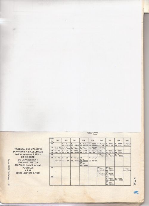

ha aussi, est ce qu'un d'entre vous aurais les reglages carburation a savoir gicleur, reglage d'aiguille, et degre d'avance a l'allumage. merci
Pour l'avance à l'allumage et la cote X , y a ça dans la revue moto tecnique 48 . J'espère que tu sauras agrandir un peu .
kingofwheeling a écrit :ha aussi, est ce qu'un d'entre vous aurais les reglages carburation a savoir gicleur, reglage d'aiguille, et degre d'avance a l'allumage. merci
coteX 1.2mm (moi je décomprime un peu, je mets 1.5mm avec les SP95 je trouve que ça va mieux)
avance 2.2mm avant PMH (je mets 1.9 à 2mm)
carbu GP 175, GR 40, aiguille 6L2 ou K13 au deuxième cran, boisseau 220 ou 230 ça c'est ce que j'ai sur les miennes

belgokatoche a écrit :Pour l'avance à l'allumage et la cote X , y a ça dans la revue moto tecnique 48 . J'espère que tu sauras agrandir un peu .
Salut Étienne, :)
Pourrais tu me poster la doc en haute définition sur mon mail perso, je me charge de le déposer sur un site d'images et de la rendre accessible, toujours en haute déf. À moins que tu veuilles le faire toi même. :D
J'utilise www.imagilive.com/fr/ est ça marche pas mal pour l'instant. :clin:
(Maximes Shadoks) 😉
Pas de problème , Didier , mais pas avant lundi , je suis archi nul en informatique :/:/:/ et j'ai besoin du fils pour t'envoyer ça . Désolé!!!! Je ne t'oublie pas :D:D
