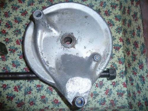

voila quelques photos, en attendant le remontage...
a plus
240 gs 1978 restauration ou pas ??

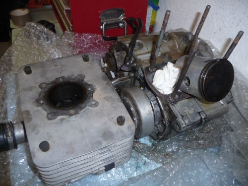

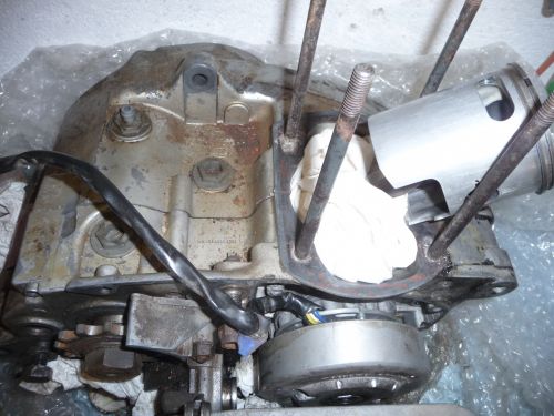

quelques tofs du moteurs en attendant le remontage
#image2#
Posté le 02-06-2010, à 19:31
pas vilain ce moteur!!!!

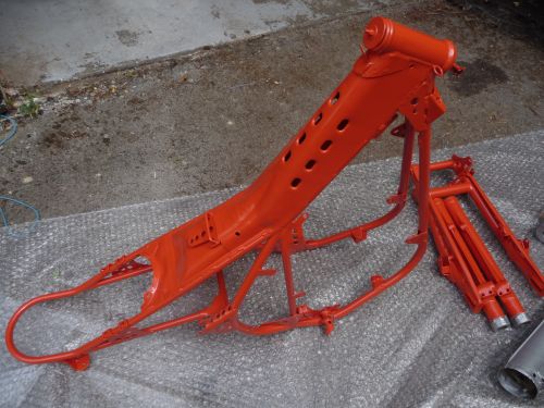

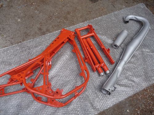

en attendant voila les tofs du cadre apres grenaillage et thermolaquage. c du beau boulot, le bleme c que malgré
les tiges filettées, les rondelles de protection, et tout le toutim, la limaille d'acier c'est logée dans l'axe du bras oscillant avec les cages neuves...les boulles j'ai tout netoyé, mais je crais qu'il reste un peu de ctte m...a l'interieur..enfin voila, j'ai commandé du matos chez dd horvath, mais c tres long a arriver...
bonne aprem,
eric
