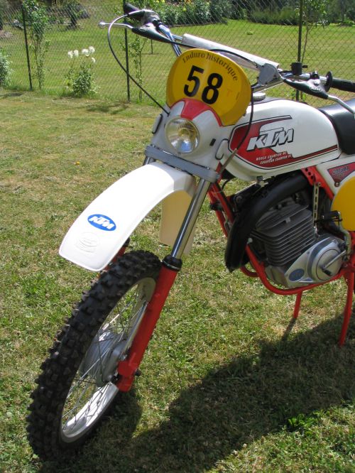

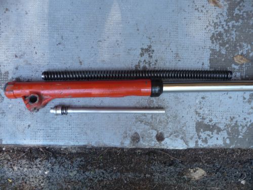

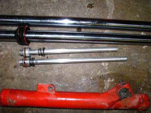

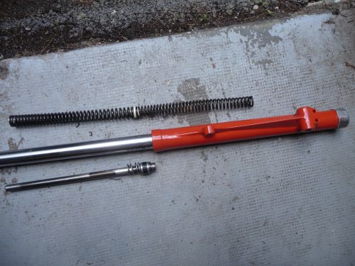

photos....c'est vrai qu'en 98cms elle fait plus sympa....

si je comprend bien, sur la 98cms, les tubes sortent de 3 cms en plus des fourreaux grace au piston de laminage,
c bien ça ?
Posté le 15-06-2010, à 10:46
tout a fait

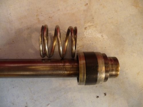

en fait en voyant les photos de patrick, je me rend compte que les ressorts de butée sont au moins deux fois plus long sur ma fourche, d'ou des tubes plus rentrés dans les fourreaux, he he...donc si je me demmerde de trouver deux ressort 3 cms plus court, je pense pas que ca nuise, je recupere ma fourche en 98 cms, heee^p,

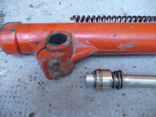

me suis planté, c pas les ressorts de butee sur les tofs a patrick mais les petits ressorts interne...en plus sur les caches poussieres c marqué marzocchi en petit, j'etais persuadé que c'etait ceriani, a l'interieur c comme sur les tofs de patrick, donc ca doit bien etre une marzo, bon c pas tres clair, mais j'me comprends...!

envoie des tofs de ta fourche
