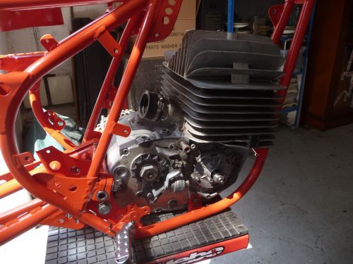

Début du remontage...
240 gs 1978 restauration ou pas ??

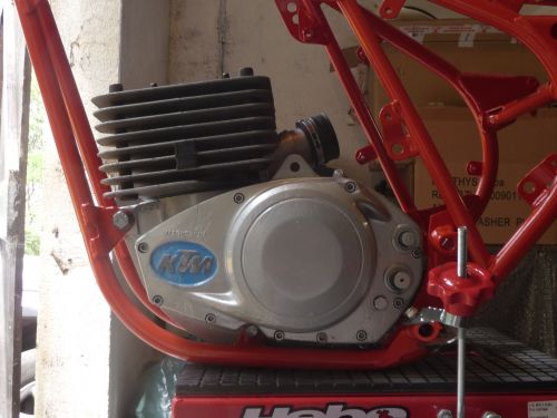

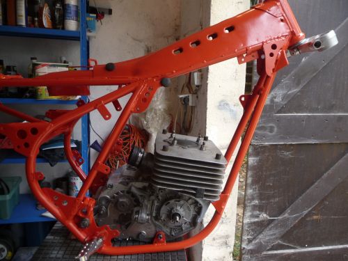

voila le debut du remontage...
#image2##image3#

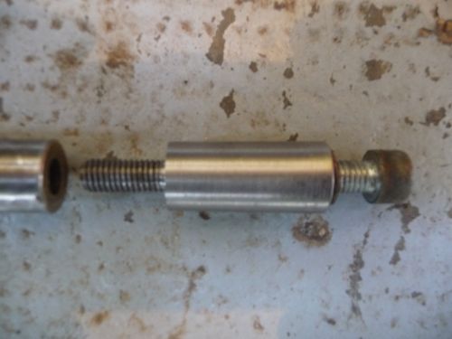

c cool vos coms...j'ai emmené toute la boulonnerie au zinguage...du coup rideau pour 8 jours
vous passe une tof des pieces tournées pour la fourche, demain je recupere le reservoir et les plaques laterales
apres peinture. personne a une plaque phare d'origine a vendre ? j'en ai pris une chez ddh, mais elle me plait pas finalement....c'est le seul truc qui va ch...par rapport a l'origine.
Pour ceux que ca interesse, j'en suis a +- 1500 €, pense finir vers les 2000....mais bon, ca vaut le coup elle est tellement belle!!:P
a plus
eric

euhhhh bien ta rallonge, mais as tu pensé que le trou de laminage situé à +/- 3cms du bas du tube ne serait plus à la bonne hauteur? je ne connais pas vraiment son utilité ni le principe de son positionnement mais je pense que cela doit avoir son importance non??
Posté le 29-06-2010, à 09:16
joli !!! bravo !
ouais faudra pt'etre mettre un peu plus d'huile ?
146146 messages 1313 images
Posté le 29-06-2010, à 09:17
le trou est fait pour drainer l'huile du haut vers le bas, ainsi que pour evacuer les excès de pression en phase de compression. on a bien cogité la dessus, le seul pb serait que le tube viennent couvrir trop souvent le trou, peu probable en utilisation courante...Les futurs essais valideront...en effet je pense qu'il faudra un chouiiiaa plus d'huile
