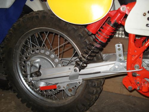

Je cherche une patte de maintien de tambour ar ou les dimensions pour en faire une, si quelqu'un à ça dans ses archives.
Posté le 23-05-2010, à 09:07
la même que celle là? (en orange sur la photo)???
