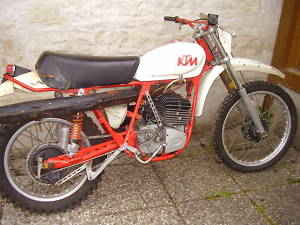

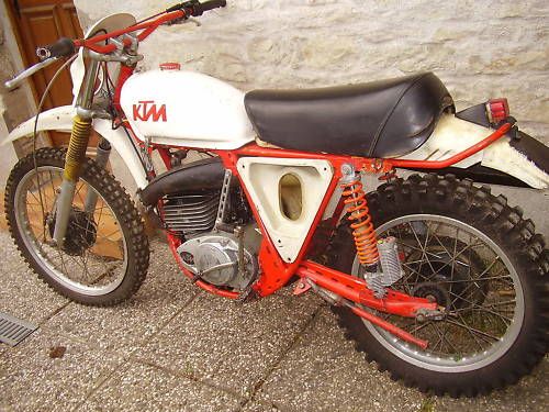

oups:j ai oublie de vous demander votre avis sur celle qui etait sur ebay??

Salut Eric
La base semble correcte !....
Par contre, le cylindre est bizarre, on dirait un cylindre de 125 KTM RV (modèle 1980) !...
La pédale de frein arrière n'est pas d'origine non plus !...
Pas d'inquiétude à avoir pour les caches latéraux, ils se trouvent facilement ainsi que les gardes boue (chez KTM Klassiker)
Bonne réflexion
@+   JLo

Il m'a bien semblé aussi, mais ma vue baisse. Il faudrait un gros plan du moteur.

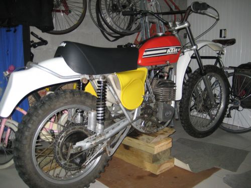

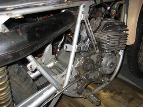

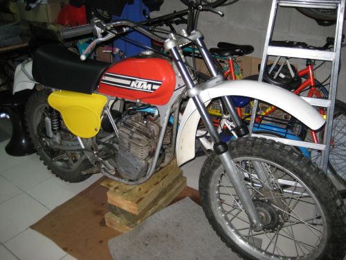

Salut Jean Marc
j'avais vu l'annonce passer sur E BAY et il m'avait semblé aussi que le carbu était un Mikuni !...:hein:
Et la tienne, elle est prête à courir à Auroux ?
Chez moi ça avance doucement !...
je peine un peu sur la remise en état du silencieux arrière et mon carbu bing 84/32 est bien fatigué
@+  JLo

Salut Jean Lo
Sympa ta restauration en cours
Dis moi le garde boue arrière il vient de chez DD?

Salut Gil
Effectivement, garde boue arrière ref 54 08 014 000 de chez KTM Klassiker comme les caches latéraux.
Et chez toi, ça avance ?... as tu réussi à extraire tes bagues de bras oscillant ?

euhhhhh dis Jean-Lo...84/32???? pas normal ça, le 84/32/131 équipait les 125 RV mais la tienne, si je me souviens bien est une série deux, elle devrait donc avoir un 54/34/1040.....

Salut Patrick
Effectivement la mienne est bien une série 2, mais sans doute une des toutes premières, aussi, le carbu est monté en rigide sur la pipe et c'est un modèle 84/32 comme sur les séries 1.

ah tiens!!! bin j'en apprend une là.....je croyais que toutes les séries 2 avaient le carbu de 34 monté souple et le pot en 2 parties...:hein:
