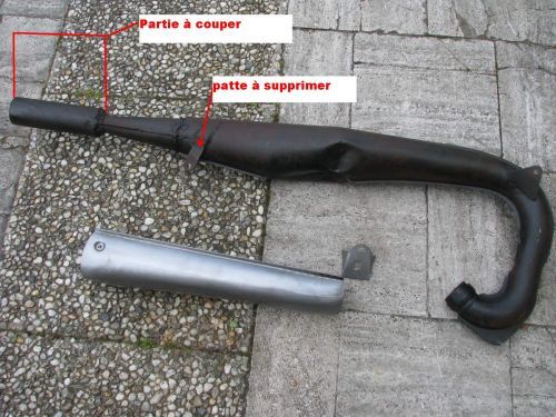

pour ton pot, il s arrete comme sur ta foto a partie a decouper(silencieux)
restauration 240 GS 78 N°2
ca convient???
prix de vente 70 e
pour l autre  c etait un silencieux:hein:

bah nan!!! des pots en mauvais état ou tronçonnés j'ai ai déjà deux.....alors à 100 euros.....:hein:
ce que je recherche, c'est un pot de 125/76 deuxième série (3 parties: coude + partie médiane + silencieux)
Ici, c'est celui de ma 250/78 pour lequel je suis en bonne voie et pour lequel je n'ai plus besoin de rien...

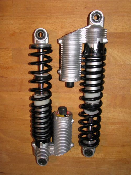

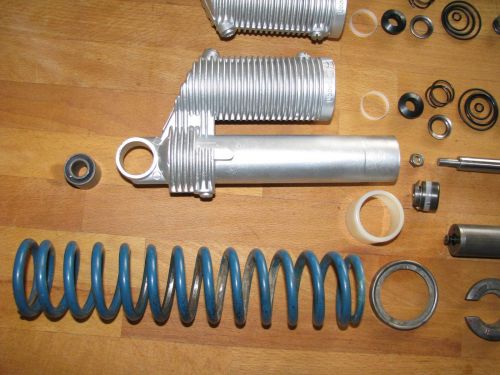

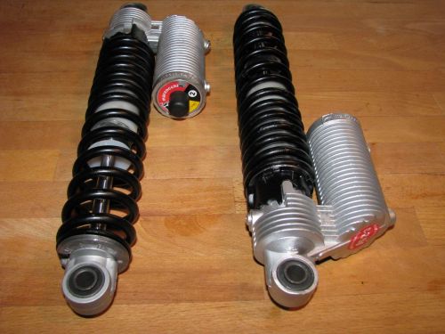

bon, j'ai reçu l'envoi de Chocho, j'ai pu sauver un amorto complet et le corps de l'autre car il y avait eu de l'eau à l'intérieur et la tige et la mécanique interne étaient rongés.....
eh.....on s'imagine pas l'bordel qu'il y a dans une paire d'amortos et encore, sur la photo, les clapets ne sont pas démontés des pistons neufs et les valves non plus.....
Bref.....ça y'est, y'a des week end où tout merde, pi d'autres ou tout va...l'est content l'Dudu, celui là, tout va....allez hop, les amortos de la 240/78 N° sont faits.... tiges neuves, pistons et chambres neuves, vessies neuves, silent blocs neufs, valves neuves, bagues teflon neuves, tous les joints, butées et racleurs neufs...bref, 160 euros de pièces, mais quel plaisir d'avoir des amortos neufs à remonter!!!:):):):)
merciiiiiiiiiiiiiii Chocho!!!
