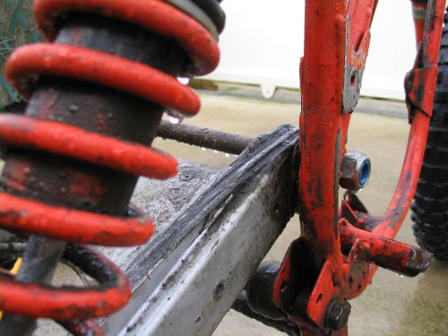

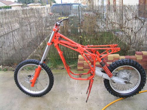

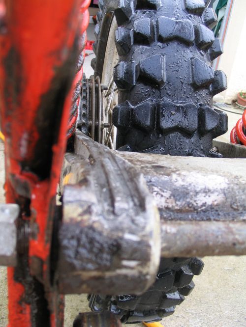

Bon je mets quelques photos de ma 240 GS en cours de refection...J'ai déposé le moulbif et attaqué un nettoyage de printemps et là horreur en enlevant le guide chaine plastique....le bras oscillant est nické... apparemment l'un des anciens proprio à roulé sans le guide pendant quelques temps...

Demain si j'ai le courage j'achève le démontage, neus,fourche, amortisseur, bras oscillant...er j'attaque le nettoyage fin au pièce à pièce...
Pour ce qui est du bras oscillanrt j'en ai un d'avance heureusement.... mais sur lequel y'a aussi du boulot : changement des roulements...et la c'est pas de la tarte à sortir et je sens que ce sera pas non plus du gateau à rentrer...J'ai les rouelements en stock mais pas les toriques....un p'tit tour chez le marchand va s'imposer....

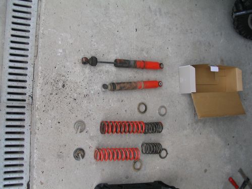

Posté le 20-01-2008, à 18:44
Bon bah après démontage... bilan :
Mes amortisseur Bilstein de merde sont...morts....pas grâve j'ai une belle paire de Ohlins en cours de restauration....

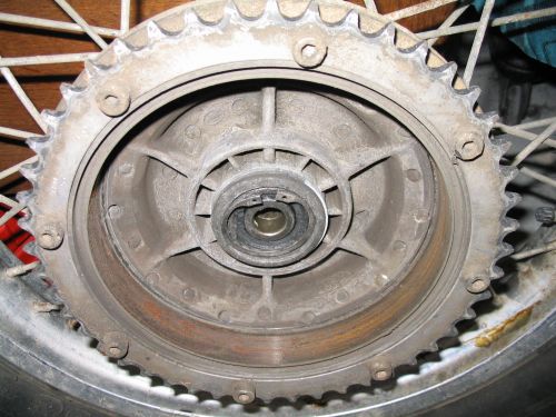

La roue AR euuuueeeepas bellle le roulement est tellement naze qu'il s'est fait la malle quasi tout seul je ne l'ai pas beaucoup aidé....

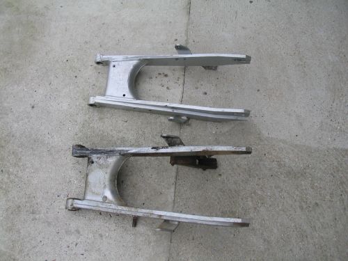

Posté le 20-01-2008, à 19:01

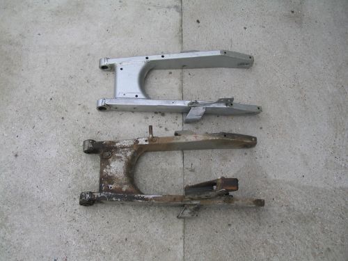

Entre les deux bras oscillants quelques heures de boulot!!!!
et ...hélas aussi quelques 10mm de largeur de différence au niveau du passage de l'axe!!! mais les douilles et les roulements son identiques....donc je pense qu'il peuvent s'intervertir!!! Le plus propre des deux n'a pas ses douilles en place car je suis en train de changer les roulements (hk2216), une fois les douilles en pace la largeur est identique!! Bizarre vous avez dit bizarre...

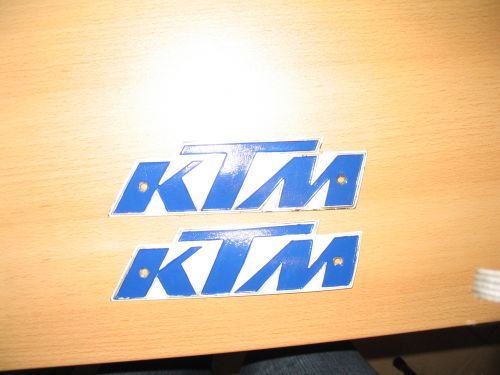

Posté le 20-01-2008, à 19:10
Hier j'ai repeint un couche de bleu sur les sigles de réservoir...demain je les maroufle et je repeins le blanc.....
