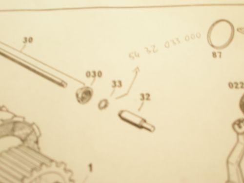

ph53 a écrit :
salut jf  a tu le roulement ci joint photo ci oui a tu la marque et les dimentions du roulement et diametre des billes merci  a+  pat
J'te dis ça dans la semaine.
60 ans24612461 messaggi 313313 immagini
Pubblicato il 05-08-2010, alle 07:39
ph53 a écrit :
250 mc5  1977 ( nouveau projet)
Vu ce montage sur la 250 MC 1979 :
Réf de cette cage à bille (33) : Star 0103-200, bille de Ø 3,12mm en Qté de 7.
Rien de spécifié sur la tête de roulement (030).
Maintenant faudra que je voit samedi sur la 250 MC5 1977 du frangin, mais à mon avis, c'est pareil.
