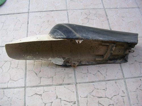

Posté le 14-06-2010, à 18:20
250 mc5  1977 ( nouveau projet)
fond de selle , ok bon etat . sale mais correct
est ce normal que entre la selle et le reservoir il y est un espace de un a deux centimètres.
ou bien alors me faudra t'il rajouter une epaisseur de mousse lors de la renovation de la selle??

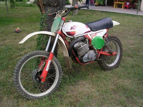

AUJOURD'HUI SEANCE DE MISE A NUE DE L'ENGIN ,POUR UNE PREMIERE VISION DU TAF A EFFECTUER ...
BIEN A Y DU BOULOT TOUT MEME ,AVEC UN CARTER A CHANGER D'ENTREE
TOF PLUS TARD,QUAND LE FRANGIN ME LES ENVOIS

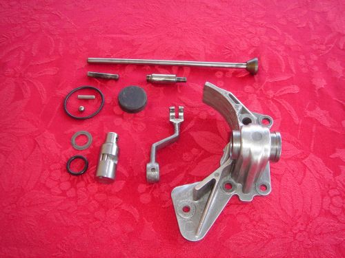

Posté le 20-06-2010, à 08:40

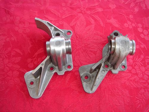

Posté le 20-06-2010, à 08:48
Voir les trois derniéres photos, carter à changer + fourchettes 1/3 et 2/4 !! :(:(
Posté le 22-06-2010, à 09:40
oué, y'a un peu de taf on dirait......le carter est peut être récupérable par un pro de la soudure magnésium....
Posté le 22-06-2010, à 10:25
mouais, t'as pas plus vite fait de trouver un carter ?
Posté le 22-06-2010, à 10:28
si, mais si tu veux conserver tes carters avec le N° d'origine.....et comme on peut pas mixer deux carters provenant d'un bloc différent...
Posté le 22-06-2010, à 10:52
ah bon pourquoi, plan de joint ? profondeur des carters ? en refaisant un surfaçage et un jeu fonctionnel de vilo ?
Posté le 22-06-2010, à 10:57
non, ils sont apairés pour une question de parfait alignement à la fois des plans de joint, mais surtout des portées de roulements de boite. Si tu montes deux carters de provenance différente tu risques d'avoir les arbre de boite positionnés de travers....attention hein pas de 2mm, mais quelques dixièmes ou centièmes suffisent pour bouziller le tout....
Posté le 22-06-2010, à 12:31
yess, bah oui ! :clin:
Posté le 22-06-2010, à 14:05
si, mais si tu veux conserver tes carters avec le N° d'origine........
Exactement !!
Le N° de série, je peux encore l'effacer et le re-frapper mais ils sont estampillé de 76.......!!!!
Quand au carter, il est mort.
Je vais faire controler les alignements des carters de la 76. Ensuite je vais changer le carter G de la 76 par un carter de 79 et refaire un controle. On verra si les valeurs changent !

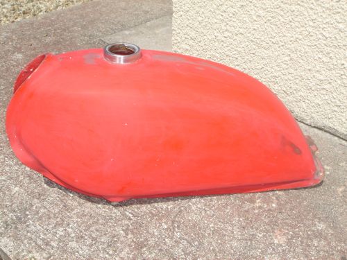

bon voici le reservoir remis a nu apres un premier poncage et beaucoup de patience
reste a repasser avec du plus fin et encore plus fin , mais bon il est plus en blanc et retrouveras sa couleur d'origine .
tiens au fait ,faut il passer un produit d'accroche sur les reservoir polyester avant peinture??me rappel plus !!!.

Posté le 06-07-2010, à 16:15
ça peut être bien de lui passer un apprêt garnissant.....ça gomme les micro fissures :)
851851 messages 173173 images
Posté le 06-07-2010, à 16:21
je pense y passer une ou deux couches d'appret  avant finition
je pense que les micro fissures seront cache en faisant ceci ??

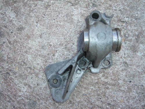

Posté le 13-07-2010, à 12:29

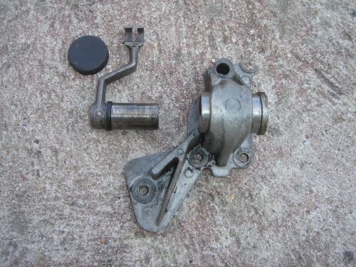

bon voila ?? si une âme charitable possède cette pièce en bon état ,et qui gène votre établi.
merci de me contacter
Posté le 13-07-2010, à 12:56
bon courage Jeff, pas fastoche à trouver.....surtout ce modèle là......ou alors en neuf chez Al Buehner, mais outch le prix!!!:hein:

Posté le 13-07-2010, à 20:43
je ne sais pas si celui de DD convient ??  surement c'est le bloc 54
mais il est diffèrent ....je verrai plus tard a défaut pourquoi pas bien qu'il ne ressemble pas a celui monter en 77
Posté le 13-07-2010, à 23:04
en 77, il y avait indifféremment l'un ou l'autre modèle sur les blocs 51/52/54/55 c'est surtout en 76 qu'il n'y avait quasiment que ton montage.....

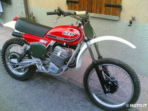

qui peux me dire quel est la reference de ce rouge ,le RAL 3000 ME SEMBLE NE PAS ETRE LE BON

salut jf  a tu le roulement ci joint photo ci oui a tu la marque et les dimentions du roulement et diametre des billes merci  a+  pat
