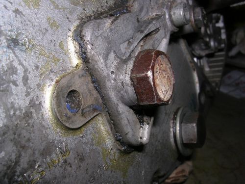

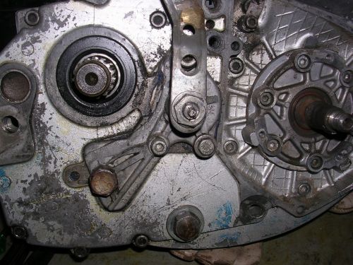

Cote de profondeur entre carter moteur et barrillet de sélection dans la boite de 17mm....avec cette cote, il suffit de rajouter la cote du carter de mécanisme et la rondelle. On obtient la longueur de la vis.
Car suivant les carter, la cote est différente (je vous mettrai une photo).
Pour le trou bouché, plusieurs solution:
-soit la vis est cassé dedans, donc il n'as mis que du joint.
-si pas de vis (mais au moins du joint pour éviter les fuites) et boite en cinq, cela veut dire qu'un axe sur le barillet de sélection est sorti, de maniére à ce que la sélection (mécanisme avec cette fameuse cote de 54,9) ne puisse pas prendre le barillet et s'actionne malgré tout dans le vide.

Exact et pour l'axe manquant dans le barillet, ce n'est pas grave (pour rassurer Francis) !
Dans tous les cas, il ne faut pas que la vis soit trop longue pour ne pas forcer ou bloquer le barillet.
Voici pourquoi on ne peut pas donner de cote exacte sur la vis de blocage de boite. Sur la première photo de ce type de mécanisme d'embrayage (pas courant), l'épaisseur du carter du mécanisme, deuxième photo est presque deux foix plus gros que sur les autres mécanismes standart:

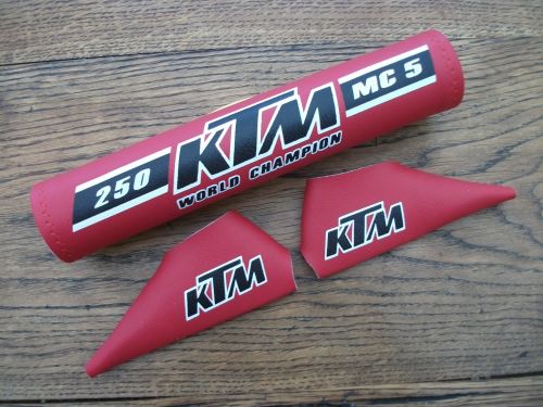

mais j'ai ceci pour les MC5 76 et 77
vais penser un truc pour la 78
250 mc5  1977 ( nouveau projet)
65 ans98489848 posts 20422042 images
Posted on 11-11-2010, at 13:47
Salut, :)
T'as repris l'idée du "World Champion", c'est bien. :D
J'ai posté qu'hier ma commande. Ça ne devrait pas tarder à arriver chez toi. :P
Prochainement, je devrai te proposer une réalisation pour une SWM. :)

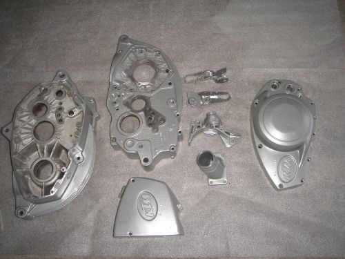

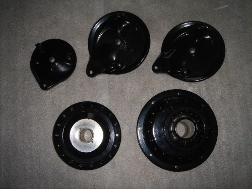

Posted on 20-01-2011, at 19:21
les pieces sont partis au sablage puis peinture

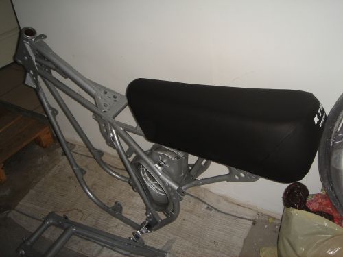

question..pour le fond de selle en resine sur la 77 quel moyen utilisez vous ?
colle a chaud avec le pistolet ou neoprene a prise rapide ?car la house doit etre bien tendu .
je me vois pas utiliser une agrafeuse sur ce fond en resine plutot dur

perso pour une selle HVA a fond metalique j'ai debuté par y poser des rivets a tete largue avant de coller

finalement pour coller la house j'ai pris l'option menagere .:D rigolo mais au final house bien tendu

un pro de ma region utilise des pinces a feuilles,
elles sont larges et pressent fort

J'vois pas pourquoi tu as procédé ainsi. Tu as utilisé quelle colle ? Parceque avec  de la colle néoprene, tu le fixe de suite.
