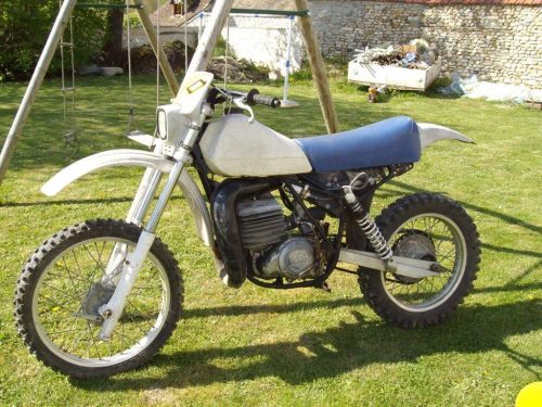

voila je peux ouvrir ce nouveau post
enfin je l'aurai ouvert tot ou tard mais il aurait pu avoir comme sujet 420 MC 79
oui c'est une 79, mais je lui ai trouvé (coupe de ch....te , 😳un cadre + CG (ALLEMANDE) de 80, j'vais pas faire le difficile non plus hein :hein:
un mois pour avoir tous les doc.
hop direct a la pref.
CG normal a mon nom
(j'ai entre autre assi appri qu'on pouvait passer une CG normal en collection a tout moment, juste faire la demande et payer, bah oui, 1 cheval, ça peut s'averer interressant pour plus tard, CT 😉)
420 GS 80

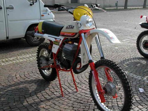

Posté le 03-07-2010, à 20:49
420 GS 80
420 GS 80
420 GS 80
fais nous la meme
bravo bon choix

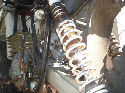

Posté le 21-09-2010, à 21:13

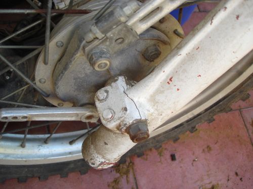

juste eu le temps d'ouvrir le haut
pas bo
420 GS 80
po grave
comme dab !
420 GS 80
öhlins remote reservoir, tige ok
420 GS 80
bon c'est tout pour le moment, pas le temps avant bien un mois.... grrrrrrrrrrr

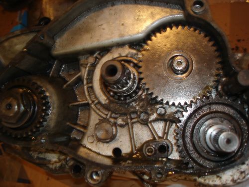

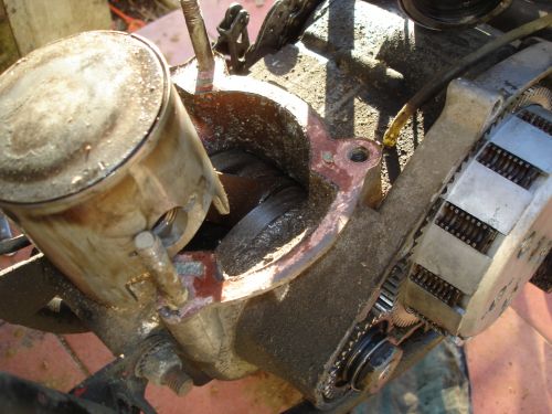

bon j'avais 5 min pour voir untruc qui me travaillait depuis hier soir
piston non bloqué mais sur une course de 2 cm dasn les deux sens, et puis plus rien
l'arbre secondaire tourne sans problème mais pas le primaire....
je démonte l'embrayage
maintenant les deux arbres tourne bien indépendemment,
mais j'ai trouvé, y manque kétchose nan ?
420 GS 80
vas falloir que je retrouve cette cage a aiguille !!!

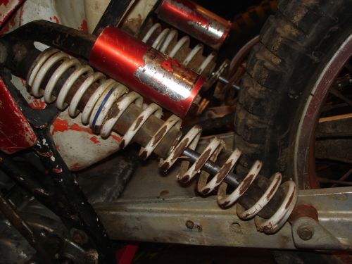

Posté le 12-10-2010, à 21:49
salut!!!
récupération des ohlins samedi! ressorts époxy noir,et rouge 3020.
tu aura les tofs dans le w-e
Posté le 13-10-2010, à 21:35
cool JP !
j'ai récupéré tes WP
420 GS 80

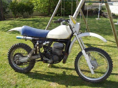

420 GS 80
420 GS 80
j'étai a deux doigts de me jeter dessus à l'époque....
a quoi elle ressemble alors ? :clin::clin::clin::clin:
