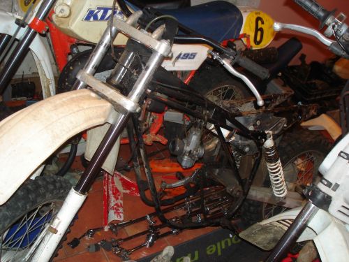

voila je peux ouvrir ce nouveau post
enfin je l'aurai ouvert tot ou tard mais il aurait pu avoir comme sujet 420 MC 79
oui c'est une 79, mais je lui ai trouvé (coupe de ch....te , 😳un cadre + CG (ALLEMANDE) de 80, j'vais pas faire le difficile non plus hein :hein:
un mois pour avoir tous les doc.
hop direct a la pref.
CG normal a mon nom
(j'ai entre autre assi appri qu'on pouvait passer une CG normal en collection a tout moment, juste faire la demande et payer, bah oui, 1 cheval, ça peut s'averer interressant pour plus tard, CT 😉)
420 GS 80
420 GS 80
doudou77 a écrit :
j'étai a deux doigts de me jeter dessus à l'époque....
a quoi elle ressemble alors ? :clin::clin::clin::clin:
pour l'instant, a pas grand chose
420 GS 80

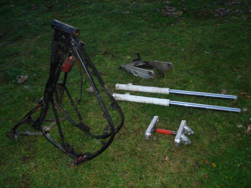

par contre je risque de devoir renommer le Post, car vu les differences (constatées depuis) de cadre entre la 79 et la 80, notamment au niveau des point d'encrage des amortos sur le cadre, longueur de bras osc. et entraxe d'amortos, je pense donc la remonter comme d'origine et je suis sure que nos puristes s'en réjouiront, c'est a dire en modele 79, mais je vous dirais en temps et en heure, quand j'aurais plus avancé dessus !
je pense mettre le cadre au sablage la semaine prochaine :clin:
Posté le 10-11-2010, à 10:56
420 GS 80
420 GS 80
420 GS 80
Posté le 10-11-2010, à 11:03
bo boulot JP !!!!! :bise:
t'es un chef !

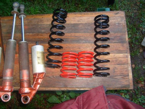

salut mc!
surveille ta boite a partir de mercredi :gros colis :P
Posté le 15-11-2010, à 12:31
ok :clin:
Posté le 20-11-2010, à 11:42

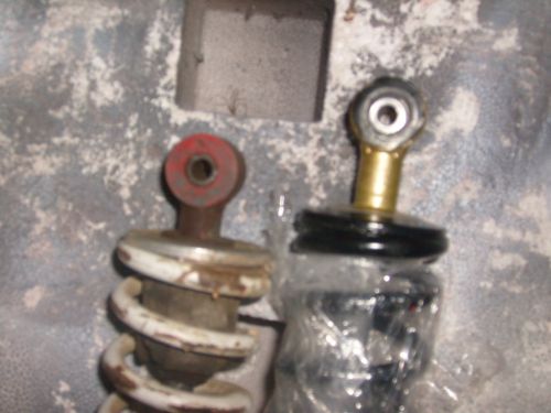

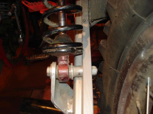

salut mc , voici les wp ....et le probléme du bras...
420 GS 80
420 GS 80

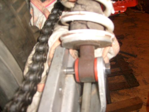

Posté le 20-11-2010, à 11:56
ça fait la même avec les öhlins... ça passe au poil de c....
420 GS 80
420 GS 80
sinon, il te faut des têtes plus longues, ce qui te ramènera aussi l'entraxe a 410 ou 415mm
je peux te les faire ralonger par mon tourneur si tu me les envoi !

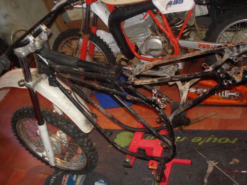

enfin, y'avait longtemps que j'avais pas sortie les zoutils 😎
420 GS 80
420 GS 80
allé au sablage !!! :D
Posté le 20-11-2010, à 17:19
Pour le passage des amortos, ça me le fait aussi avec ma GS en Marzo...

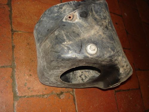

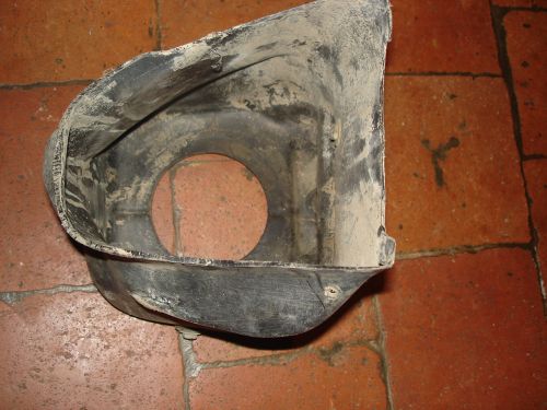

bon bah j'ai une boite a air mais elle est toute vide,
manque au fond le truc a trois pâles et la vis sur lequel vient se fixer le filtre
420 GS 80
420 GS 80
qui aurai cette pièce ou bien une boite a air complète en rab ?
c'est la même sur les  125 81
merci par avance

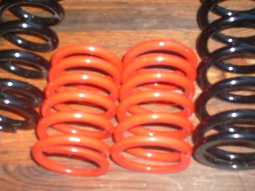

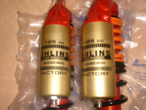

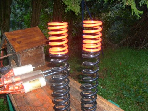

mc, voila une premiére paire finit:#image1##image2#
Posté le 22-11-2010, à 11:08
jooolie !!!!!!!!
reçu ton colis, plu ka faire pareil !!!! 😉
Posté le 22-11-2010, à 13:48
420 GS 80
420 GS 80
Mais nous avons des pros de la réfection d'amortisseur sur le site !! :):):)
Bravo !
Posté le 22-11-2010, à 17:39
ca a été fastidieux pour cette premiére paire ,la seconde est "en plan ",et la troisiéme au démontage, je n'ai pas trop le temps et il y a hélas toujours un soucis de derniére minute .
au fait mc j'arrive de chez un pote qui vient de rentrer une hva de 81 en piéces,dans le lot des ohlins avec fléxibles et des itc en ttbé .je dois aller a son entrepot voir une bécane avec les mémes amortisseurs (ses propes paroles :mick) avec un peu de chance ca sera peut-étre des "normaux" au lieu d'itc:P

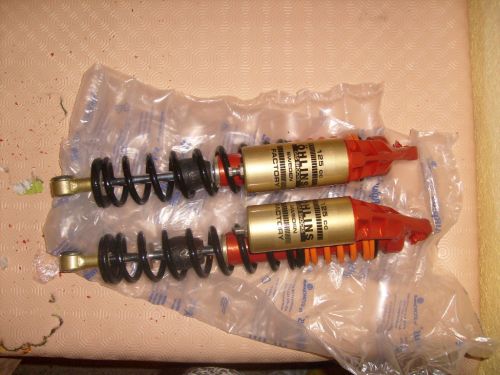

#image2##image1#
ciao martin,
un avant gout de noel, foto de soloenduro
la 420 est a livio, un grand passionné italien comme franzkappa de ktm :bise:
