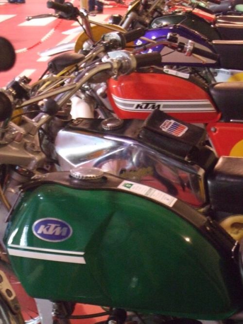

hi pat,
a coté la verte 😎
Posté le 21-12-2010, à 09:09
acerbis one a écrit :
420 GS 80
ciao martin,
un avant gout de noel, foto de soloenduro
la 420 est a livio, un grand passionné italien comme franzkappa de ktm :bise:
Espéce de saligot, nous faire baver de la sorte..................rhaaaaa. :P:P:P

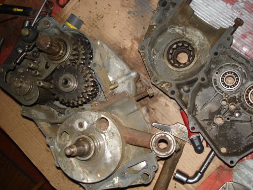

bon, ça avance un peu
surprise, ce moulin est monté avec un roulement a rouleaux !
j'ai pas encore sorti le vilo, je suis curieux de savoir ce qu'il y a de l'autre coté !
Patrick, comme dis au tel l'autre jour, c'est a tester ! et a re regarder de plus près
hein Didier 😉

le moulin en question a du vivre longtemps dehors....
celui sur la brêle aussi (j'arrive toujours pas a l'ouvrir...., je pense que les M30 ont été remplacé par du standard, l'outil est en cour....)
mais avec les deux j'en ferai un 😎

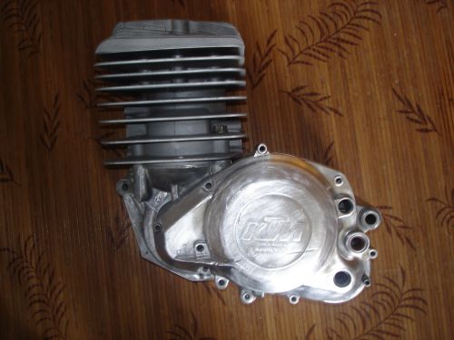

Posté le 12-01-2011, à 10:28
donc voici le moulin qui était équipé de rouleau de chaque cotés
plan de joint HS (pt'etre réparable a voir)
l'autre j'ai finalement reussit a l'ouvrir en fabricant (mon tourneur) un extracteur, effectivement montage avec roulements non démontables
j'vais mettre le tout dans un carton fermé, secouer un bon coup et pi pt'etre qu'il en sortira un moulin tout neuf 😄😄

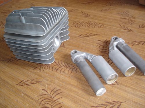

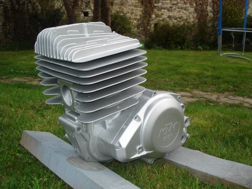

Posté le 26-02-2011, à 14:31
sablage dans l'air
420 GS 80

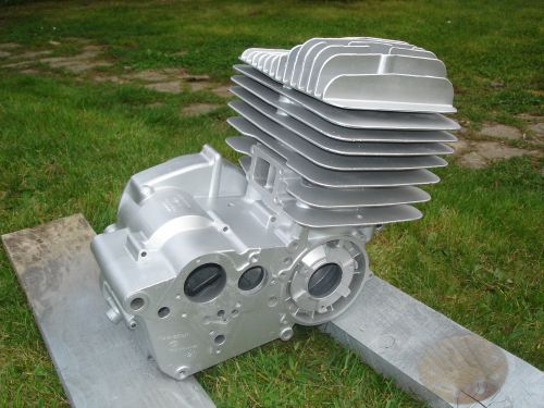

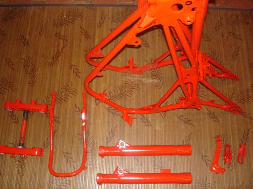

Posté le 26-03-2011, à 17:35
montage a blanc
et peintureluration !!!!!!
#image2##image3#
c'est tout pour aujourd'hui... 😕 ya du boulot aute part :clin:

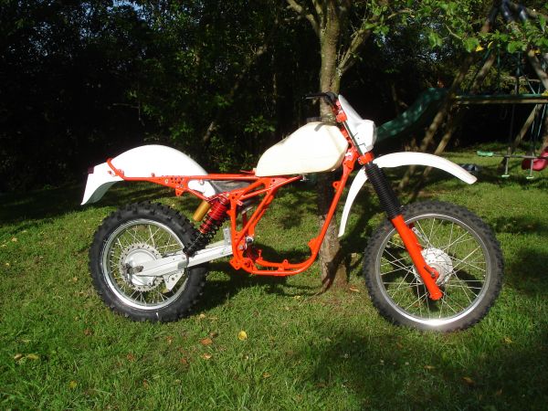

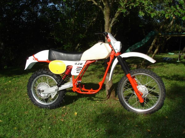

Posté le 10-08-2011, à 09:48
quelques mois plus tard...
finalement eu le temps de serrer deux vis :clin:
420 GS 80
420 GS 80
284284 messages 5858 images
Posté le 10-08-2011, à 13:00
jolie moto le moteur me semble un peu faiblard  😄
Posté le 10-08-2011, à 15:45
sympa ton VTT, mais où sont les pédales??😄
Posté le 10-08-2011, à 17:06
je suis mitigé dans le choix des l'entraxe des amortos...
d'origine 395mm, mais ça ne me plait pas, on dirait un gros tacot dégonflé, fatiqué de l'AR :(
ok... centre de gravité, mais je pense passer en 415mm, j'aime les grande gazelle :clin:
Posté le 10-08-2011, à 17:08
oué bin mon lapin quand t'auras bien pédalé dans une montée chère en enduro....m'est avis que keks cms de moins, tu les apprécieras....😉
Posté le 10-08-2011, à 17:30
ouais ché bien, avec le 81 je pédalais souvent dans le vide dailleurs !!!
mais ché pas ça m'plé pô ou moins esthétiquement

Posté le 11-08-2011, à 09:37
l'avantage (le seule pt'etre...) d'être heute c'est sur les franchissement de rochers, souches etc...
ça évite de poser le cadre :hein:
modif, voit on la difference ?
#image1##image2#
