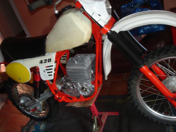

Salut Martin,
Perso je préfére la deuxiéme photo, elle fait moins écraser de l'arriére 😎😎😎😎😎
Cordialement Alix !!!!
" Le temps perdu ne se rattrape jamais, alors continuons de ne rien faire. "
" Rouler sérieusement pour le plaisir, sans autre prétentions que de donner le meilleur de soi. "
Moto(s) : ktm 504 rotax 1982 et 560 rotax
Posté le 11-08-2011, à 12:28
Avec le moteur dans le cadre, elle va descendre de quelques centimètres. :clin:

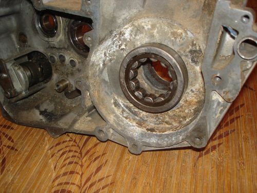

MC tinmar a écrit :
donc voici le moulin qui était équipé de rouleau de chaque cotés
plan de joint HS (pt'etre réparable a voir)
420 GS 80
l'autre j'ai finalement reussit a l'ouvrir en fabricant (mon tourneur) un extracteur, effectivement montage avec roulements non démontables
j'vais mettre le tout dans un carton fermé, secouer un bon coup et pi pt'etre qu'il en sortira un moulin tout neuf 😄😄
(salut martin.stp.tu veut dire quoi par non démontable)

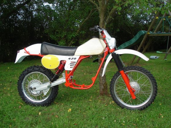

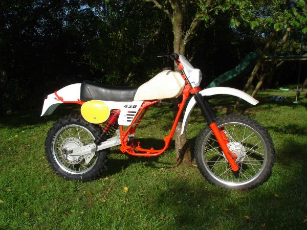

MC tinmar a écrit :
l'avantage (le seule pt'etre...) d'être heute c'est sur les franchissement de rochers, souches etc...
ça évite de poser le cadre :hein:
modif, voit on la difference ?
420 GS 80
420 GS 80
(ta juste a prendre quelques petit kilos...et sa rattrape :clin:
je dirais la photo 2..mais sa c'est juste un avis de novice.
Posté le 12-08-2011, à 09:18
moi aussi je preferre la 2, sur l'autre elle a le c_l par terre...
Pour faire le mec qui chippotte faudrait 405mm d'entraxe, là ça sera parfait :)
car avec 415mm et (en plus) en bras osc de 31,5mm plus long que sur la 240
ça fait très haut pour lever la patte 😄
mad ce que j'appelle les roulements "démontable", c'est ceux a contact oblique (pour les billes)
ou regarde le message #45, d'un coté dans le carter il reste la bague externe + la cage avec les rouleaux et sur le vilo la bague interne, les trois partie sont "démontable" ou "des-assemblable"
580580 messages 129129 images
Posté le 12-08-2011, à 14:07
ok.donc si je comprend sa pose prob au démontage .
Posté le 12-08-2011, à 14:23
non justement, c'est pour cela que KTM utilise les démontables,
pour facilité l'ouverture et fermeture des demi carters
par contre si tu remonte avec du roulement standard, ça se "complique" a la ré ouverture :clin:
Posté le 12-08-2011, à 14:40
oui c'est se que j'esseyer de dire..sa complique le démontage les non démontable😄😄
Posté le 12-08-2011, à 14:43
Dans tous les cas cela pose le même problème au remontage : la gestion du jeu latéral !
En gros : " C'est pas le tout de refermer la boite, faut encore laisser le jeu mécanique nécessaire, sinon..." !
A ce stade, si je comprend encore le principe de la contrainte mécanique, je ne maitrise plus la métrologie !
J'applique donc la règle d'or en mécanique (valable dans de nombreux domaines) : " Truc inconnu, touches a ton cul !" .

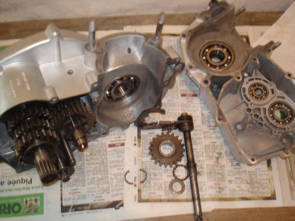

test de boite, montage sans vilo 😉
420 GS 80
284284 messages 5858 images
Posté le 13-08-2011, à 11:22
ça sent bon
Posté le 13-08-2011, à 11:58
miammmmm !
oui jf j'ai pensé a toi, fermeture des carters et boite bloquée.... 😳
ré ouverture et refermeture et là c'est bon, utile ce ptit montage a(u) blanc ...😄😄😄
ct'aprème avec le vilo :clin:

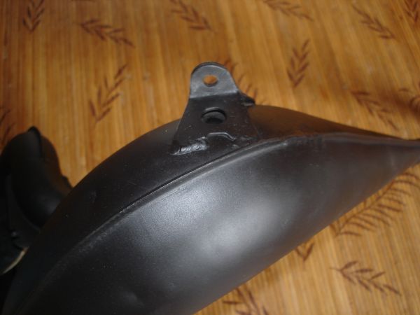

Michel, voici la patte du pot comme tu voulais
420 GS 80
et béquille largeur au niveau des patte du cadre 250mm 81 contre 270mm 83

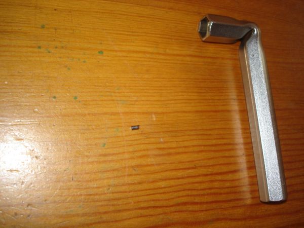

voila le pourquoi de la boite qui se bloquait... et le bout d'aiguille disparu du message #19
l'était collé dans une dents donc ça tournait d'un tour et blocage, dans l'autre sens pareil re un tour et blocage...
ça me paraissait bizarre

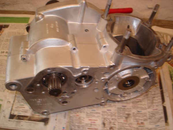

Salut Martin, t'as fait quoi comme peinture sur ton bloc?? époxy??:)
Posté le 14-08-2011, à 22:38
Ca ne ressemble pas à ce que j'ai dans le fourbi !
