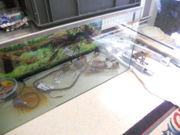

les motos vont pas dormir dans le garage avec les outils de jardin, ceci dit que du Stihl et Honda 😄😄😄
rassurez vous ce n'est pas mon salon, enfin si, c'est le mien, ma femme a le sien 😄😄😄
Pat, non pas époxy, HT grise
Franck, juste le carter droit est ajouré sur le dessus pour la chaleur du pot
580580 messages 129129 images
Posté le 15-08-2011, à 15:40
oué ont a tous notre pti coin:D
mois aussi entre térra serpent ordi...
il y a cadre amorto faisceau...trop humide la ou je taf en bas!!!!
et le faisceau dans un térra vide sa prend pas de place:clin:

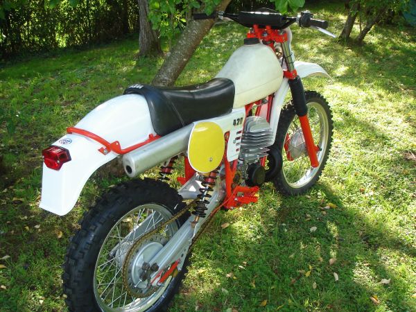

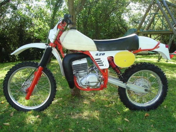

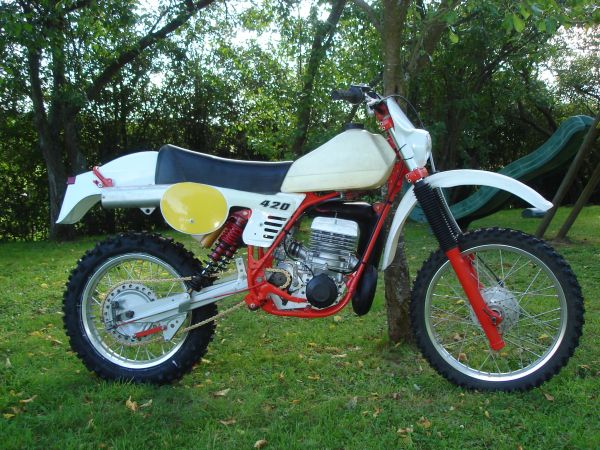

bon bah vla l'aute coté !
420 GS 80
420 GS 80
420 GS 80

reste plein de truc a faire (niveau de cuve ça pisse.... c'est pour ça le robinet 😉) mais ça tourne !
www.youtube.com/watch?v=uZKdfhMi9lw

c'est quoi ce bordel MARTIN ,tu a rien d'autre a foutre que de remonter une becane en un temps record..
bon je plaisante ,elle seras toute belle une fois les petits details de terminer (ta pedale de frein n'est pas une annee 80 )
je vais en trouver d'autres qui vont pas   😄😄😄😄
Posté le 15-08-2011, à 22:39
Encore du beau travail, c'est une constante !
Posté le 16-08-2011, à 06:23
Superbe , Martin , comme d'hab...:clin:
Posté le 16-08-2011, à 08:18
merci les gars !
oui JF, mais sur la 80 ça va (je trouve que) c'est pas trop grave... 😎

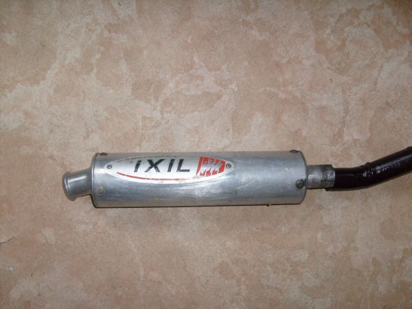

Un truc me titille :D le silencieux pendouille ou c'est un effet d'optique. :D
Posté le 16-08-2011, à 11:20
:) oui il a du pivoter vers l'ar... logiquement il doit être paralelle au tube  de la boucle de cadre

boss de la visio-conférence 😄 suite a mon coup de fil voila le silencieux ppour ta grande belle;
360 de longueur totale, corp 260 , embout d'entrée 30 mm( mais possibilitée de l'écarter vue les fentes ,et normalement c'est une silencieus prévue pour étre monté a droite.
420 GS 80
et j'oubliais :70 mm de diamétre
Posté le 25-08-2011, à 18:22
Dommage JP, faut du 32mm int...
