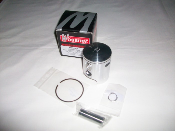

Salut,
Peut-on faire une demande dès maintenant à Dédé H. pour toutes les cotes de pistons en refabrication ???
Je pourrai être intéressé par le cylindre et la culasse, MC Tinmar.
Donne moi quelques infos : cote, état, etc.
Merci.
Merci.
salut JLO et Oliver
concernant le cylindre cote 54,5, bonne état, culasse ok
JLO m'a contacté en premier donc mettez vous daccord entre vous
merci a+
Martin
les cotes de pistons c'est sure elles sont deja en refabrication, dispo dans 5 a 6 semaines
merci a+
Martin

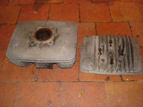

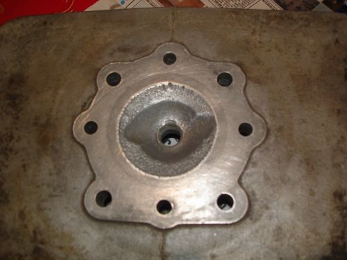

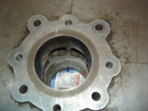

MC tinmar a écrit :salut JLO et Oliver
merci a+
Martin
alors après re-mesure du cylindre, il se trouve qu'il est en cote 54,78 env.
je sais pas ce que j'ai fait l'autre jour, pied a coulisse pas remis a zero.... ?.... :hein::hein: :hein:enfin bon,
du coup JLO n'est pas intéressé, si Oliver ça t'intéresse toujours dans cette cote là ?
ou quelqu'un d'autre, en sachant que bientot, il y aura des Pistons de 55 et de 55,5 dispo !
il est donc, mis a part qu'il nécessite un réalésage (légère trace de rouille, due au stockage)
en bonne état, pas une ailettes de pétées, plan de joints propres
culasse aussi, pas bouffée de bout de segment, filetage bougie ok
les trois cavité arrière et la plus grande, au dessus de la lumière d'admission servent de transfert arrière, lors de la descente du piston, ça permet au gaz frais de remonter directement au dessus du piston
a+ Tinmar

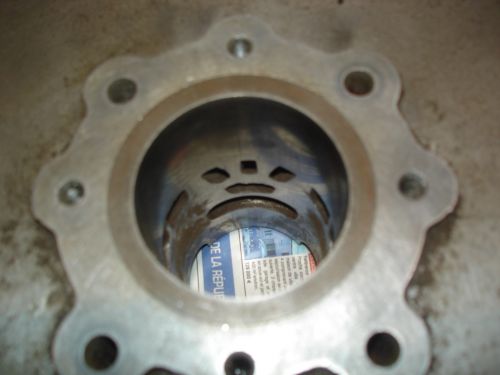

Salut à tous
Ayant pris la decision de ne pas faire auroux ( mais j'y serais en spectateur avec j'espère le plaisir de voir certains d'entre vous et echanger un peu ) je viens d'ouvrir le moteur pour faire un petit bilan avant de faire un ou 2 enduros en fin d' année.
Et à ma surprise j'ai trouvé un piston marqué 54.95 ??? et en verifiant le cylindre idem :mick:mick:mick
Est ce que cette cote vous dit quelque chose ou alors c'est moi qui me plante ??:confus::confus:
Du coup je voulais changer la segmentation mais point de segment dans cette cote là !!!:pleurs::pleurs:
outch, étonnant ça!!! déjà, ça veut dire que t'es en dernière cote. En revanche chez Mahle, Elko et Wiseco, je n'ai pas connaissance que cette cote soit dispo......as tu une marque à l'intérieur du piston?:hein:
